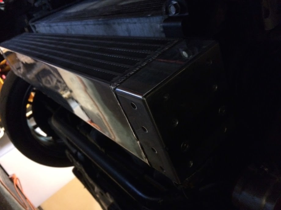

Petit feedback sur l'évolution avant d'aller chez Power-Plus Engineering faire le mapping demain et chez R-Tec vendredi pour la géo.
  • Les vitres en Lexan arrière sont installées
  • Les poignées intérieures de porte sont montées. J'ai utilisé des poignées de E30
  • Le oil cooler HPF est fixé. Je dois juste l'avancé un petit peu, mais j'ai pas le temps ce soir.
  • A l'exception des tuyaux d'extincteur, les cockpit est prêt
Encore une longue liste avant la course, mais ça avance bien ;-)

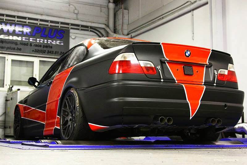

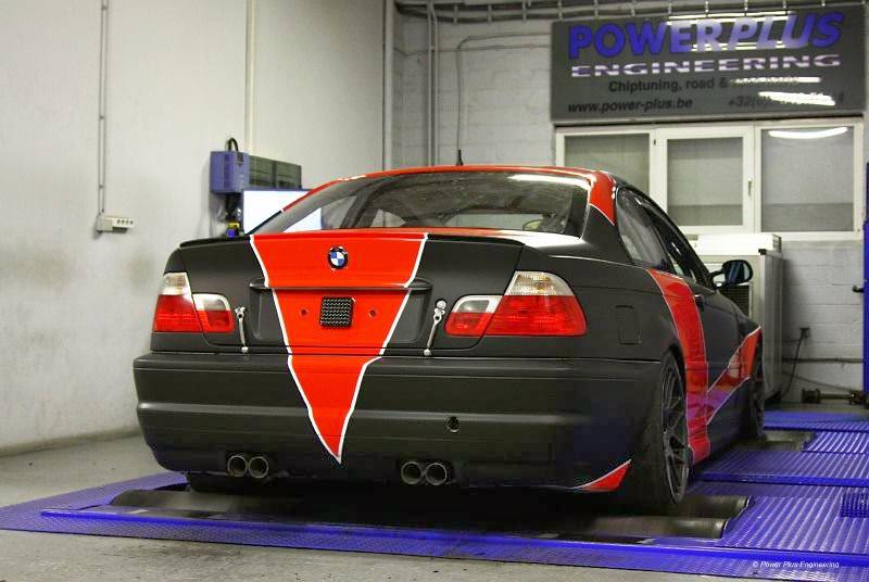

Petite journée plaisir chez le sorcier du ///M...
Passage full origine (admission, filtre à air, ligne d'échappement et boîtier) = 332cv
2e passage avec juste une reprog Alpha-N de base = 355cv
3e passage avec une pincée de potion magique made by Power-Plus Engineering... 367cv!!! et toujours full stock

2 photos envoyées par StefPlus
Superbe auto et projet !  :lover:
Super projet, super réalisation :)
Bravo :nickel8:
