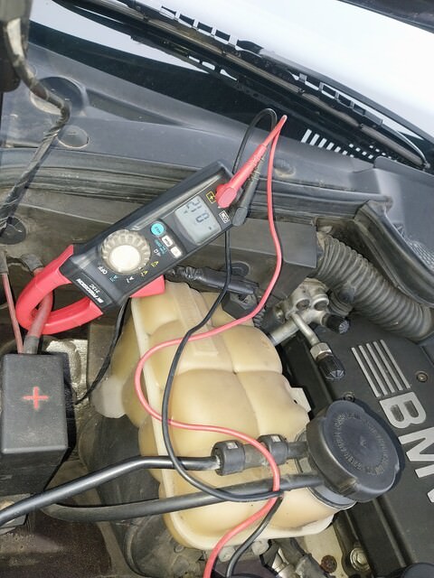

  • La consommation retombe bien aujourd'hui, bizarre , peut-être que mes mesures d'hier était erronées. Non pas encore essayé de retirer les fusibles. A suivre
  • Impossible de démarrer ben verdict, batterie varta foutue,  elle datait de 2021 (fab 2020) Même en mettant les câbles depuis une autre voiture ça marchait seulement en débranchant l'ancienne
  • J'ai mesuré les consommation au repos,  tout retombe bien,  celle qui retombe en dernier est l'ordinateur de bord. (env 1mn)

j'ai pris la mesure avant : résultat 8,32v (oui j'ai pris mon courage à deux main et je suis allée cherché mon multimètre mdr )
Sinon j'ai mis le booster pour rentré la voiture avant dans mon garage elle marche correctement avec le booster, une fois le booster enlevé, elle cale direct ! :x
La ou je comprend pas c'est pourquoi la batterie ce décharge aussi vite ! et même quand la voiture est au repos moteur éteint :x

ta batterie est en charge c'est une choses mais ton alternateur ne lui envois pas assez de courants 8,32v c'est trop faible . il te faut dans les 13 / 14 volt si mes souvenir sont bon , a confirmer...
la piste de niko est a suivre également , si ton alternateur est d'origine pense a vérifier t'es charbon il se peut qu'il soit usée et c'est une pièce qui ne coute pas grand choses ( dans les 30 € )
J'ai chargé qu'une seule fois ma batterie, la c'est la dernière fois, je charge et je vérifie le V, si il est bon
je repose sur la voiture je démarre et je regarde si ça recharge bien, soit avec le moteur en route je doit êtres je crois vers les 13,7v / 14,7v...

Bon, après avoir rechargé la batterie je sort le multimètres ça donne : 12,7v
Reste juste à branché la batterie et faire le test avec le moteur tournant, ce soir je vous tien au jus :wink:
