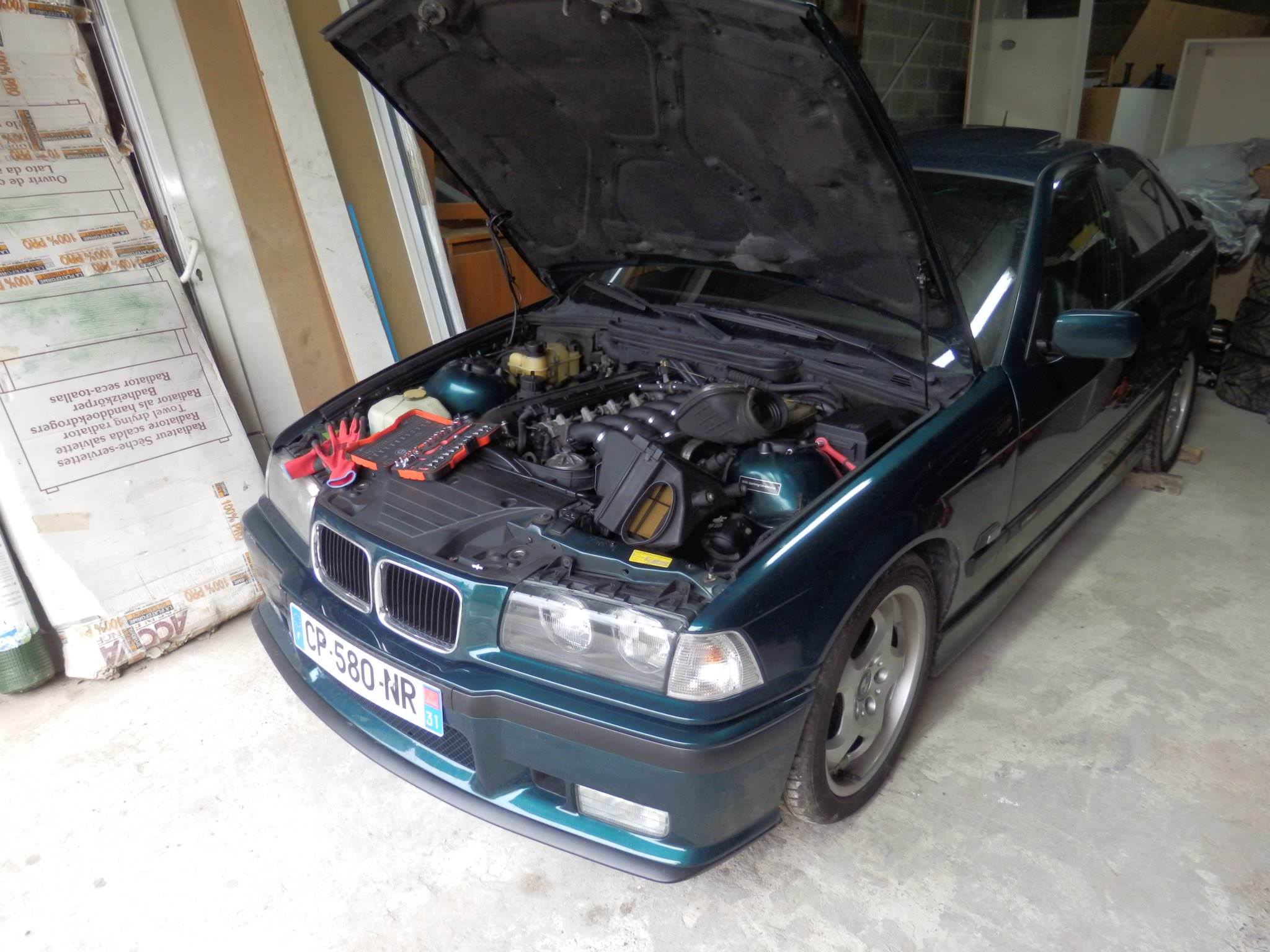

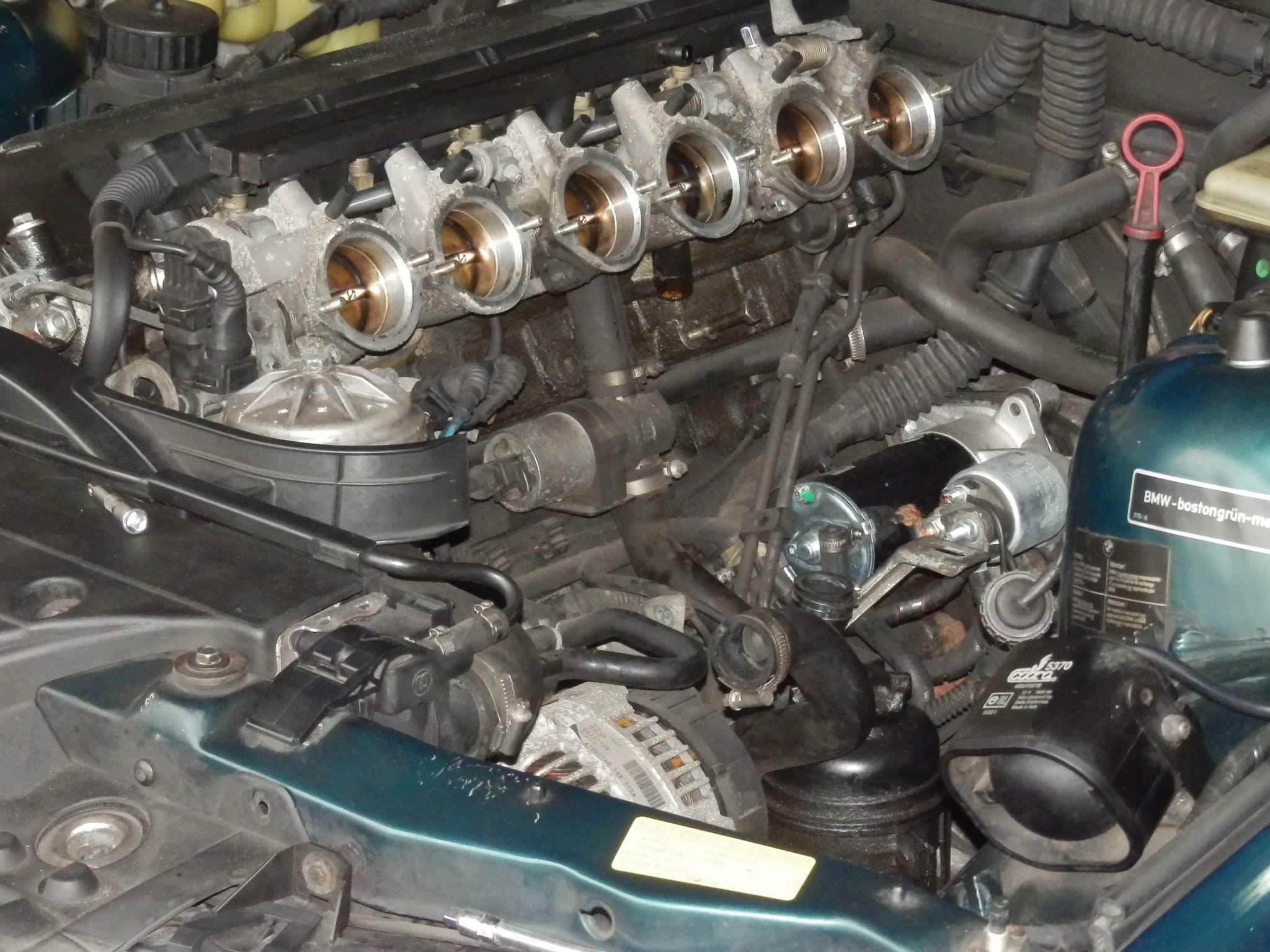

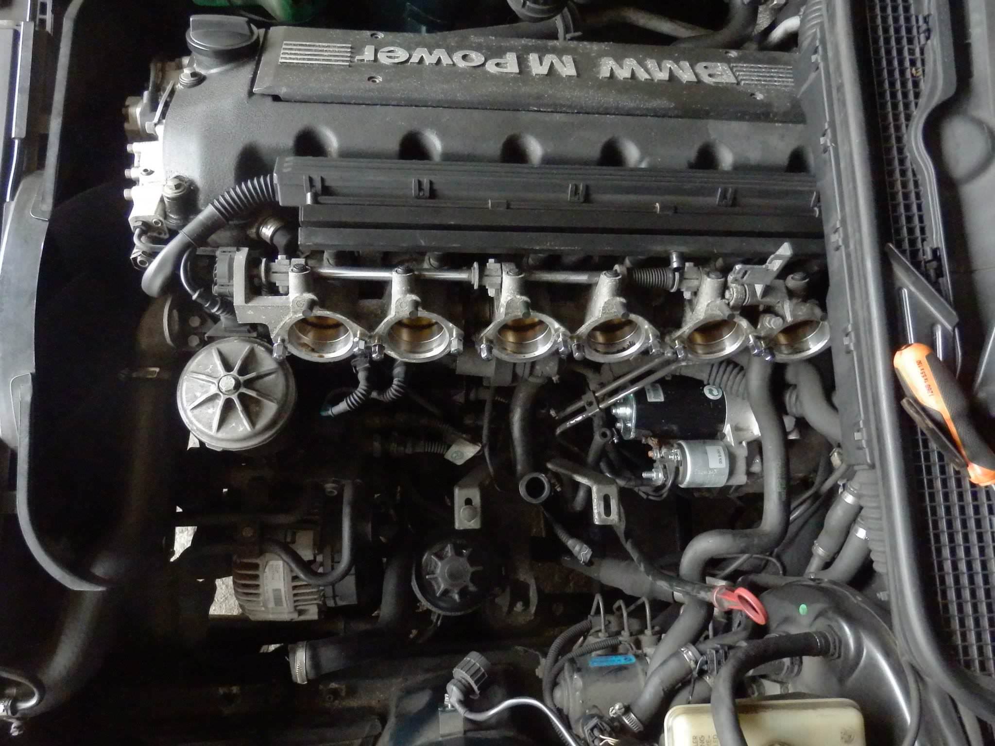

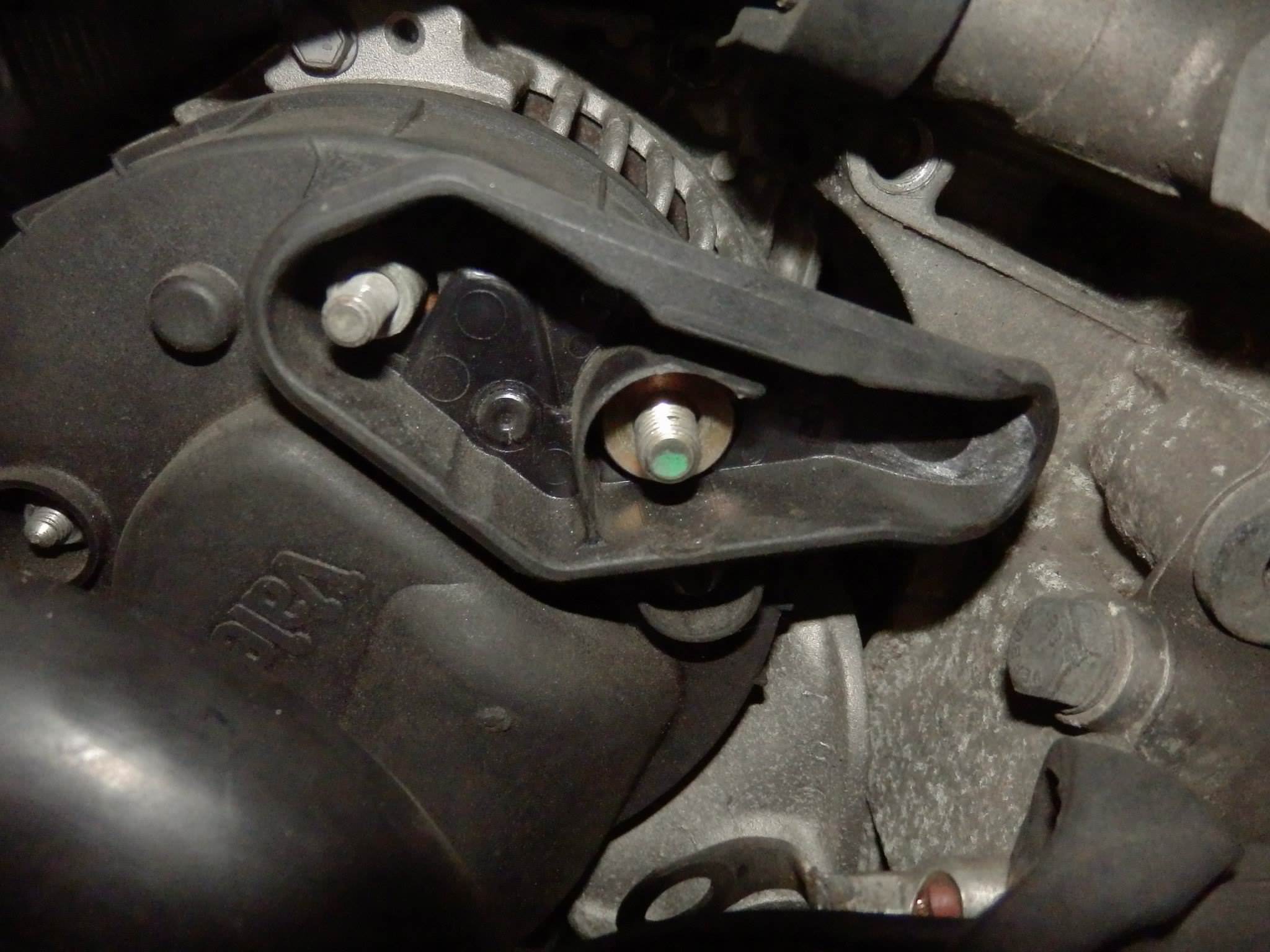

Coucou,
J'ai pris quelques minutes pour commencé à démonté l'admission pour êtres tranquille, mais j'ai abandonner trop la fleme et fait froid...
Me reste à démonté le cache plastique derrière l'alternateur pour avoir accès à votre régulateur je suppose ? (jamais démonté un alternateur juste déposé et reposé une fois)

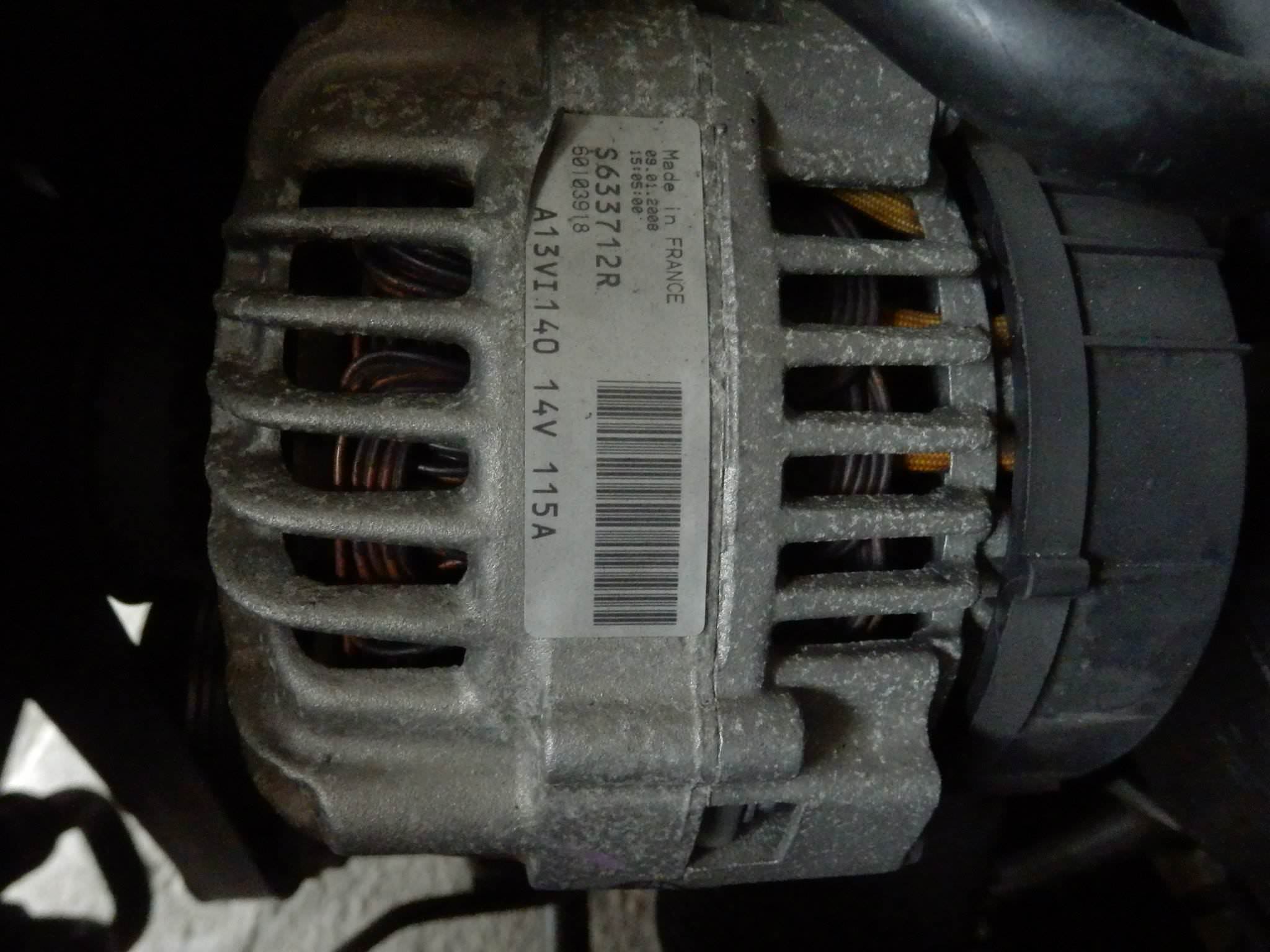

Je crois qu'il à déja été changé car c'est un valéo ?

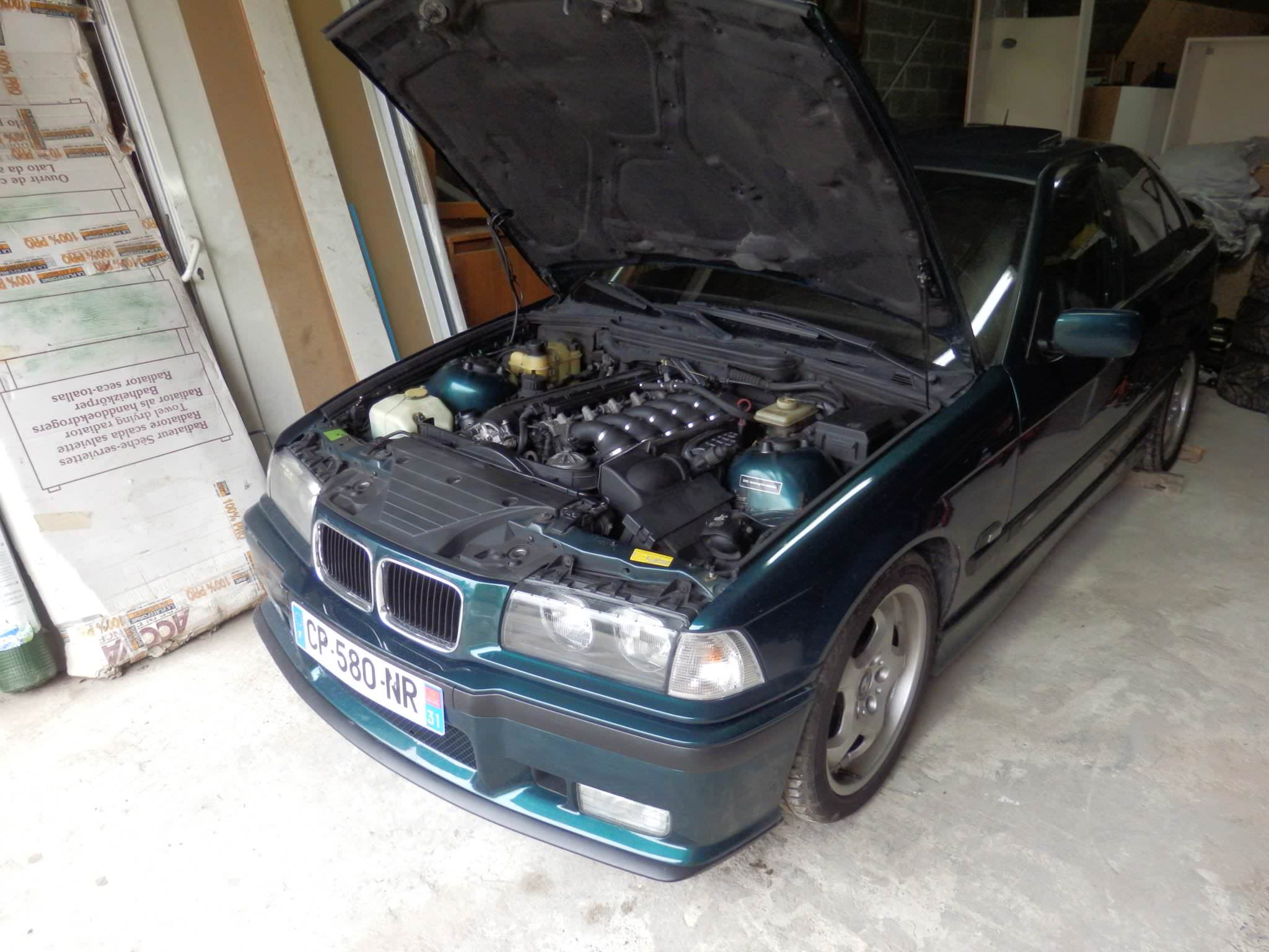

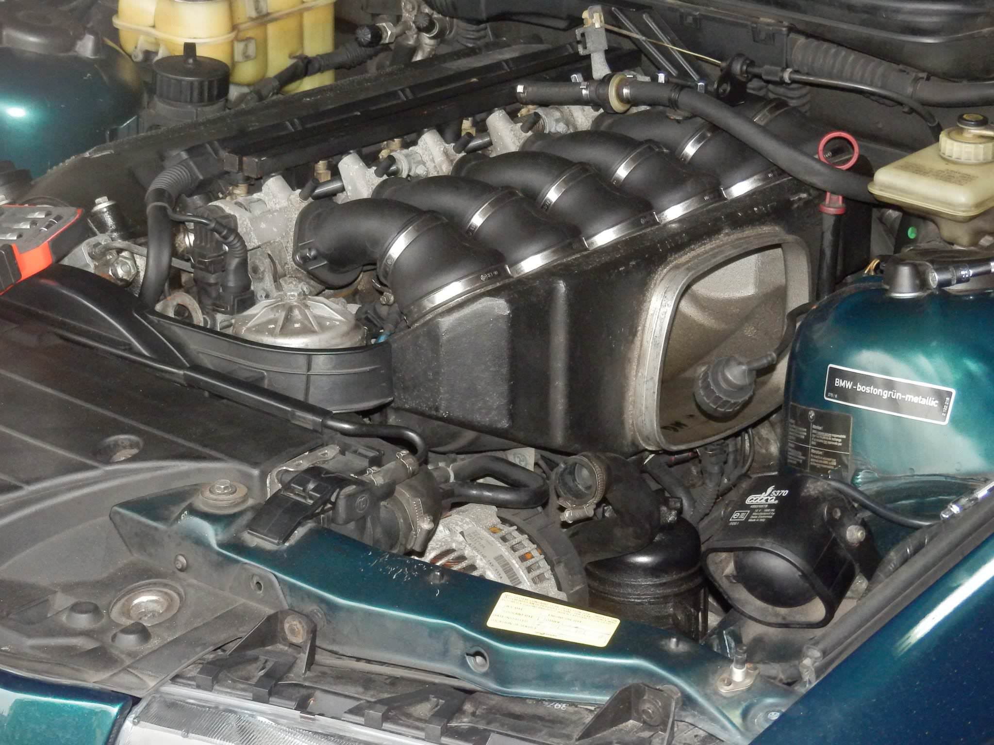

Quelques photos :

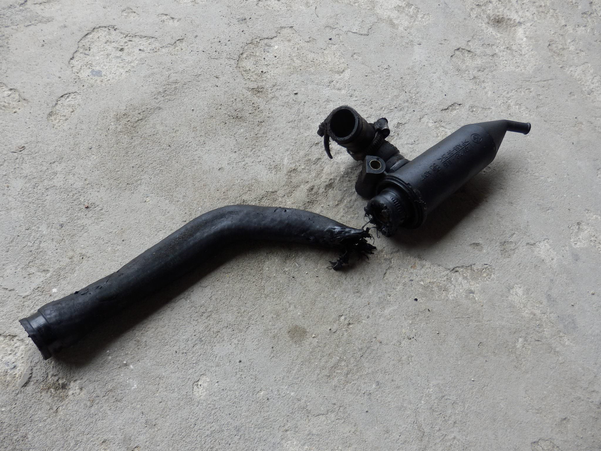

En passant faut que je change mes durites de sortie de carter sur l'admission qui ce sont encrassé de malade j'ai tiré déçus pour que ça s'arrache comme de la patte à modelé...
Bon ok la Voiture est plus Jeune 272 000 kilomètres...
Concernant la courroie d'accessoire à l'air neuve, un galet avec quelques trace mais rien de méchant,
