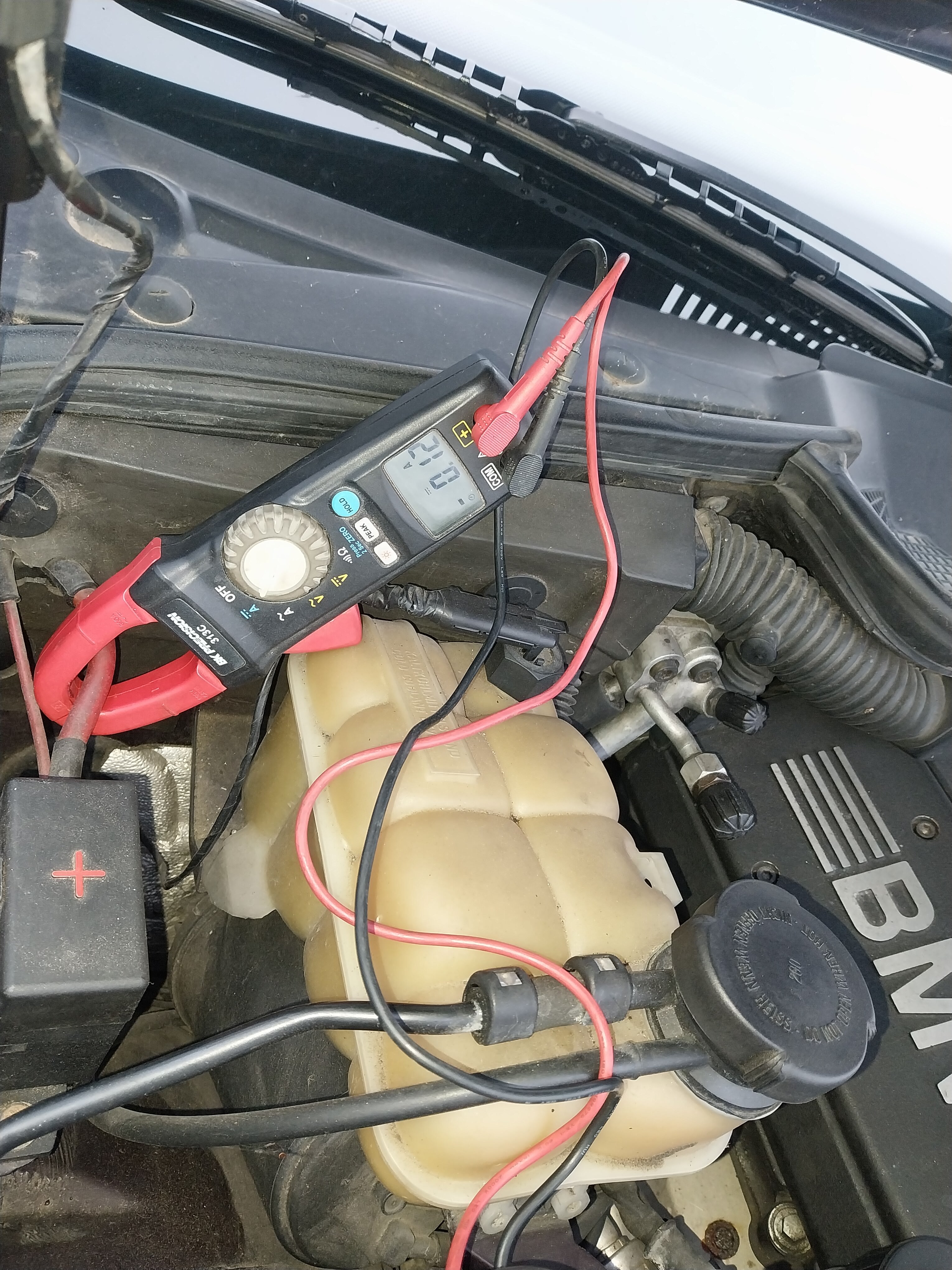

Je déterre ce topic, ma violette se retrouve plusieurs fois la batterie (batterie pas vieille) déchargée,  tension de charge supérieure à 13 v moteur tournant,  j'avais une consommation de presque 3 ampères contact coupé et portes fermés, mais maintenant je suis à moins de 2 A , alternateur débranché ou pas. Peut être le demarreur ? En tout cas on dirait que c'est intermittent.
A combien la consommation doit être au repos normalement ?
Si quelqu'un peut tester avec une pince ampermetrique ?
Je retombe maintenant à 0,24 A
Alternateur branché
portesfermées
Au bout d'une minute ou un peu plus, je descend à 0,10 A
Rien d'anormal à priori,  peut-être la batterie qui n'a pas aimé une décharge complète il y a quelques mois (porte mal fermé)
14,2v en marche avec les pleins phares
Je vais surveiller et peut être remplacer la batterie

La consommation retombe bien aujourd'hui, bizarre , peut-être que mes mesures d'hier était erronées. Non pas encore essayé de retirer les fusibles.
A suivre
  • 4 semaines plus tard...
Impossible de démarrer
ben verdict, batterie varta foutue,  elle datait de 2021 (fab 2020)
Même en mettant les câbles depuis une autre voiture ça marchait seulement en débranchant l'ancienne batterie dans le coffre.Et mon chargeur bosch indique un défaut.
J'ai acheté une batterie Norauto ça fera autant le job que la varta.

J'ai mesuré les consommation au repos,  tout retombe bien,  celle qui retombe en dernier est l'ordinateur de bord. (env 1mn)
Question bête, tu as essayé de mesurer ta conso voiture fermée ?
sur mon ancien CLK j’avais une conso que je n’arrivais pas à trouver malgré les tests, et c’était la serrure du coffre avec la centralisation….. sauf que je faisais les tests voiture ouverte et coffre ouvert comme la batterie est dedans également
