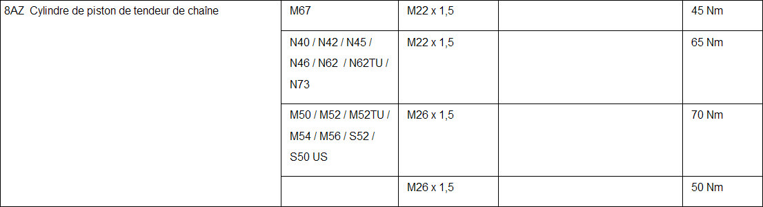

j'aimerais remplacer préventivement mon tendeur de chaine, est-ce que quelqu'un connaît le couple de serrage de cette pièces?

Bonjour,
Sous format PDF le protocole de montage et le couple de serrage

Juste une petite remarque, je ne vois pas le couple de serrage du tendeur pour le S54 dans le PDF?

D'ailleurs, je suis toujours à la recherche du couple de serrage exacte pour le S54, car je crois qu'il ne faut se louper à ce niveau car on vient serrer directement dans le bloc.

Bon, y'a pas le S54, c'est tout ce que j'ai trouvé sur le TIS.
Et effectivement, gêné par uen conduite de climatisation, j'ai entamé le filetage dans la culasse, c'est hyper tendre comme alliage... Et pour trouver un jeu de taraud en 26x1.5, ça coûte un rein ou alors faut commander aux UK...

Merci pour ta réponse, c'est vrai que c'est bizarre qu'il n'y ai rien pour le S54.
Je me doutais que l'opération était assez délicate et qu'il ne fallait surtout pas serrer plus qu'il ne faut. A suivre alors ...
En y regardant de plus près avec ce qui est sur le document du TIS, la colonne ou le type de moteur n'est pas précisé (je suppose que c'est pour tous les autres dont le S54), le couple de serrage est de 50Nm. :)

De rien.
50Nm, ça suffit.
Préconisé de changer le joint, par contre.
