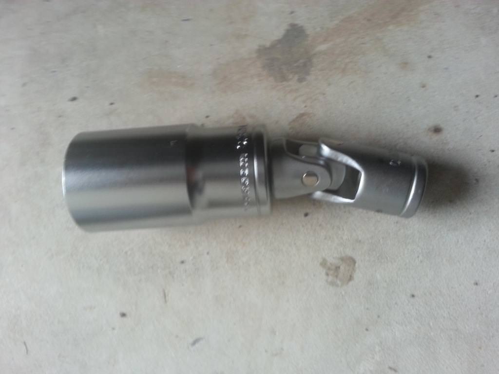

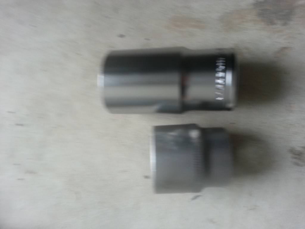

j'ai recus ma longue douille aujourd'hui après avoir fait 6 magasin et elle ma couté 21euros...  et au final sa n'allait pas un tuyau bloquai l'accès car trop long grrrrr  après 30 min de réflexion j'ai trouvé sa dans me caisse a outils et sa a fonctionné enfin youuupiii galère pour une petit truc comme sa lol
post-13645-0-34366200-1391784874_thumb.j
post-13645-0-55003100-1391785108_thumb.j
Oui, c'est le fameux tuyau de climatisation....
Douille cardan comme je t'avais dit. Ces niquel ca et ca m'a sortie de galere plusieurs fois
