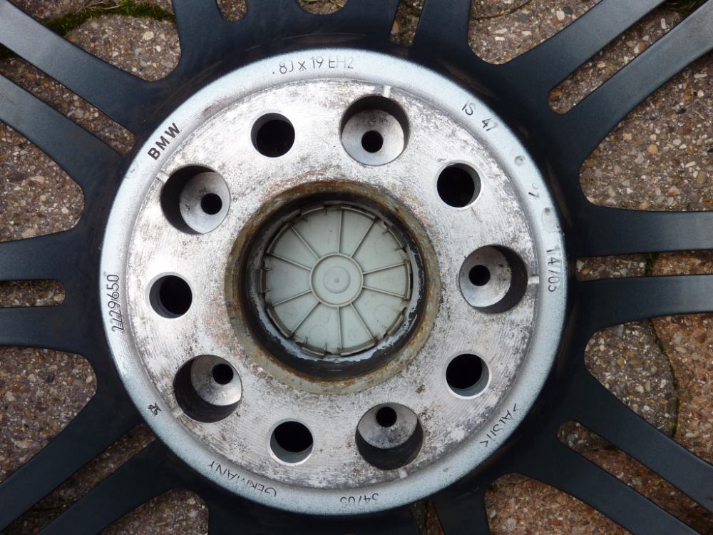

Dimensions gravées à l'intérieur (désolé pour la photo merdique)
gravure BMW avec référence

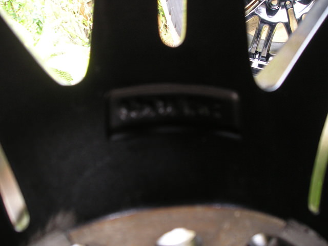

Merci beaucoup, c'est bien se qu'il me semblait...Je n'ai pas vut de gravure BMW a l'interieur...
Donc c'est obligé que a l'interieur il y est la gravure bmw sur les 18" oem?
car un autre vendeur ( sur leboncoin ) me dis que se sont des originales mais il ne trouve pas l'inscription oem a l'interieur.....
Tu as forcément une ref a 7 chiffres du genre 1 234 567
Une référence oui mais il doit etre ecrit "bmw" aussi?
S'il ne trouve pas les 3 lettres BMW, bah ce sont des répliques...
Voici les dimensions :
Jante avant : 8,0J x 18 ET47, ref gravée: 2 229 950
Jante arrière: 9,0J x 18 ET26, ref gravée: 2 229 960
Je viens juste d en acheter et c est obligatoirement grave bmw avec le numéro de pièces.
Bien souvent sur les répliques c'est marqué "not original" à l'intérieur.

Les EVO sont gravées à l'intérieur. Une photo vaut mieux qu'un grand discours ! Si tu ne fais pas affaire, contacte-moi en MP.
Modifié par Guitarman
MERCI BEAUCOUP !!!!
et le numéro 8J X 19 EH2 doit être différent je suppose entre devant et arrière
