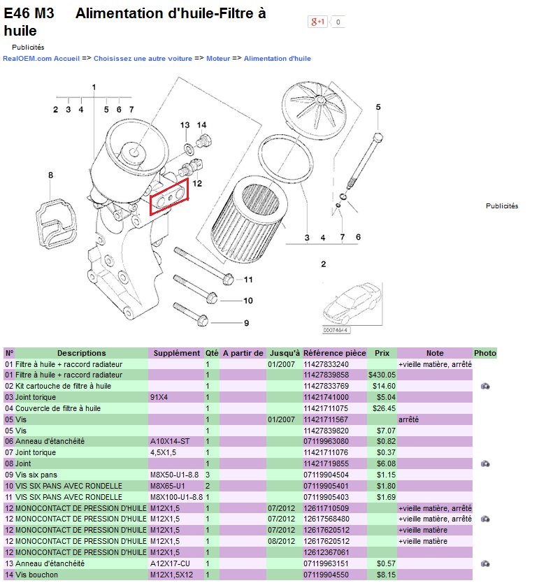

Alors je me poses cette question sur la partie moteur, ou peut on se recuperer ?
J'ai pensé a coté du Filtre a huile .

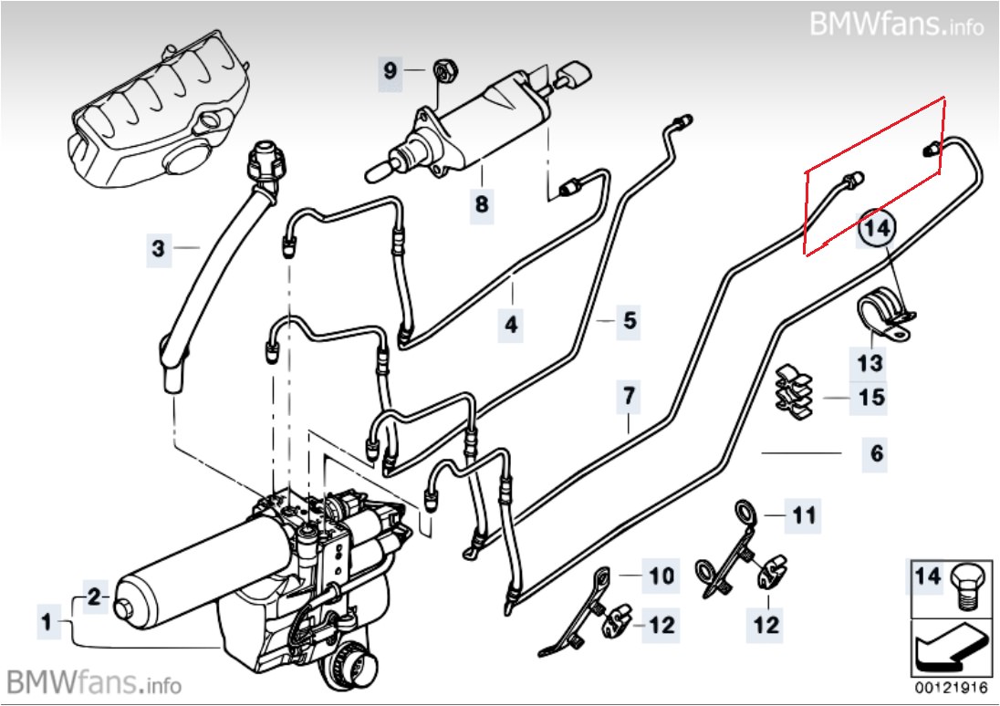

Et en ce qui concerne le groupe Hydraulique SMG II

Mais j'ai un doute concernant la SMG car je ne sais pas comment fonctionne le circuit hydraulyque...
Apres j'ai une autre question plus technique surtout pour la boite SMG en therme de circuit d'huile ,
Si j'y poses un radiateur de plus, serais- je confronté a des soucis de dépression due a l'augmentation du volume de CHF 11 S circulant ?
Car le volume d'huile augmente, il faudrait surement que la pompe puisse suivre car il faut plus de pression ...

Les 2 conduites que tu encadres sur ton schéma de circuit SMGII arrivent sous la voiture au niveau de la commande de boîte.
Avec les caches et compagnie, peu de chance qu'une quelconque once d'air frais souffle sur ton radiateur...
Pour le volume d'huile circulant, effectivement, il augmente. Je pense que la pompe suit pour mettre tout ça en pression, mais pas certain non plus.
Dans le cas ou on remplace un des tuyaux du groupe SMG, (Numero7)
Je mets en sortie de pompe un raccord (si j'en trouve un) je raccordes une durite dessus jusqu'a l'avant de la caisse, et ensuite en sortie de radiateur, cette durite repart direction commande boite.
Mais ce qui me rends perplexe cest la pression d'huile que peut gerer le groupe..

J'ai cherché un peu sur le net j'ai trouvé ca :
Ce montage ressemblerait au refroidissement moteur... est ce juste ?
Salut,
Concernant le radiateur d'huile moteur, oui, tu peux te reprendre en sortie du support de filtre à huile avec des durites avia de gros diamètre, et tu ajuste la longueur en fonction de la taille de ton radia et de l'emplacement que tu souhaites... Montage relativement simple mais important pour un usage piste.

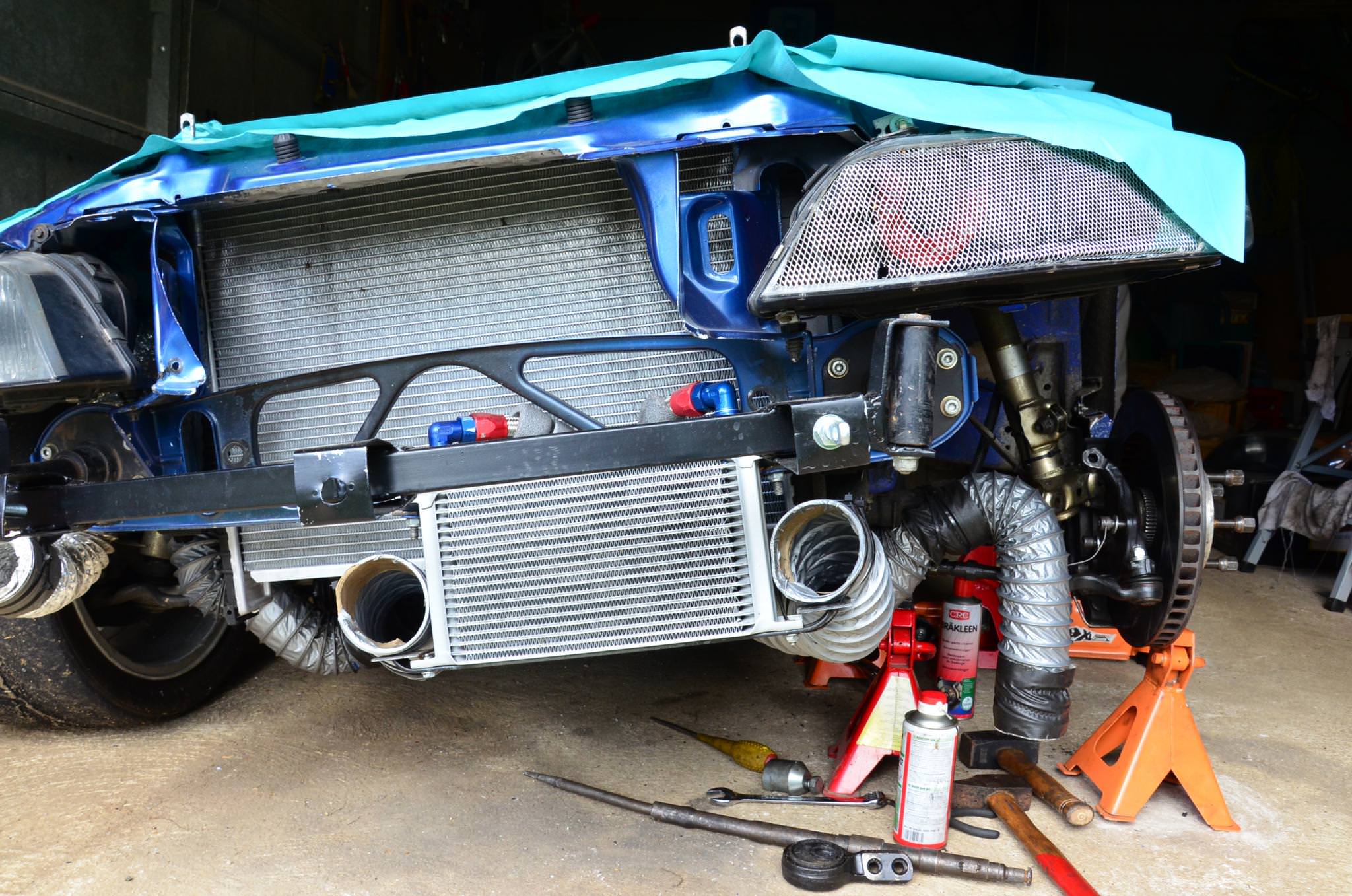

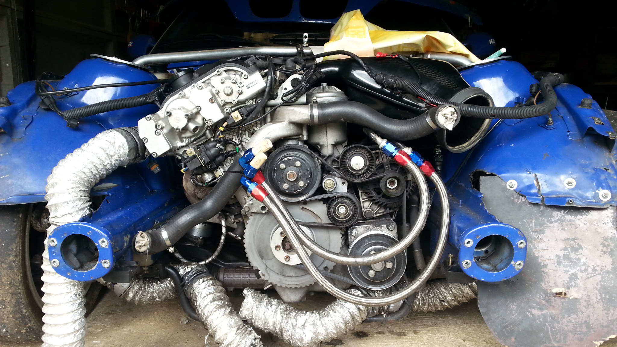

Voilà quelques photos de mon montage, si ça peut t'aider :
post-10817-0-33186400-1389788910_thumb.j
post-10817-0-00514700-1389789357_thumb.j
Concernant le radia de boite, je n'ai jamais eu d'SMG, donc je préfère laisser l'avis de certains connaisseurs...
Par contre, comme dit plus haut, l'idéal serait d'arriver à le positionner quelque part sur la face avant, évidemment si la longueur des durites et la pression ne sont pas une contrainte pour le bon fonctionnement de la boite...

Juste, la quantité de liquide va encore plus augmenter en rallongeant la conduite 7 pour aller jusque l'avant, puis revenir jusqu'à la commande.
NE pas non plus oublier que la pression dans ces conduites peut approcher les 90 bars, j'y connais rien en durites tressées, mais c'est pas du LDR, là-dedans... Sans compter que les raccords sont directement vissés sans joint...
