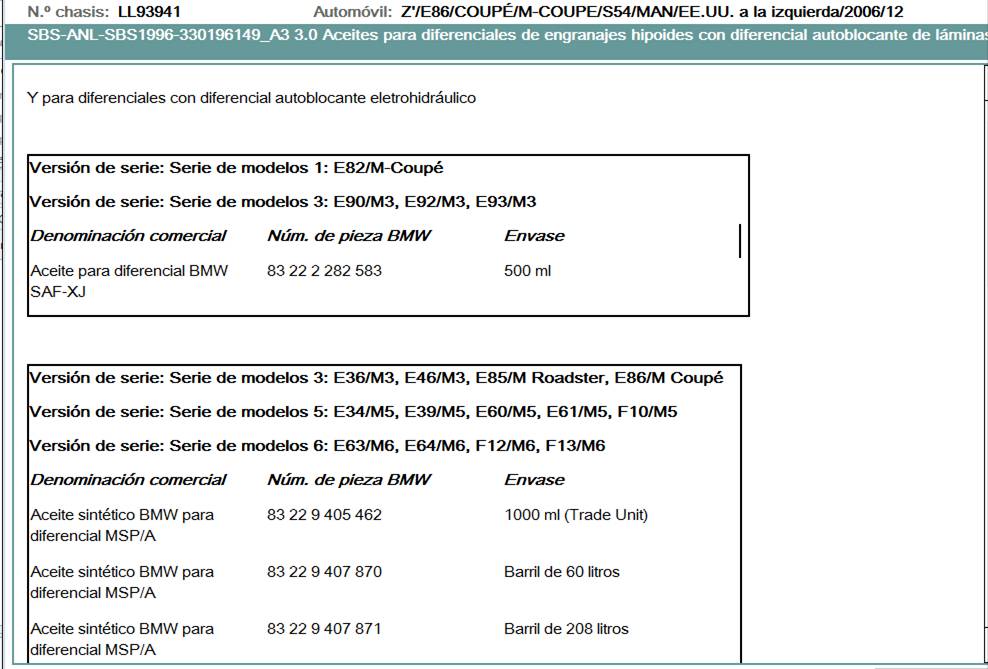

ça correspond à ça:
HUILE POUR PONT ARRIERE MSP/A 1000ML, TU 83229405462
et ça à l'air compatible pour pont M3:
http://www.zpost.com/forums/attachment.php?attachmentid=780982&stc=1&d=1352755915
