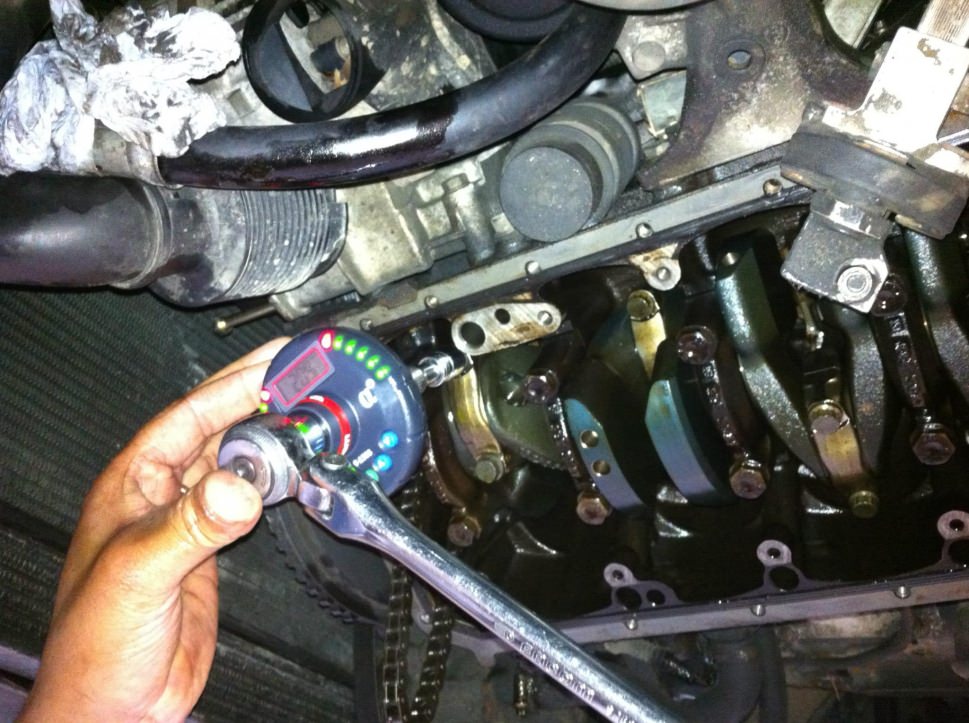

Pour les douilles Torx, tu va en avoir besoin pour désaccoupler la boite, damper, etc mais pas pour les vis de bielle. Les vis de bielles sur S50 c'est du 11 ou 12 mm je sais plus en 12 pans classique, douille normale quoi.
Ah bon ! Il m'a sembler en voir aussi sur plusieurs photos de pieds de bielle. J'ai du halluciner ! Merci pour l'info.
Sur E46 oui mais pas E36 à ma connaissance. :wink:
