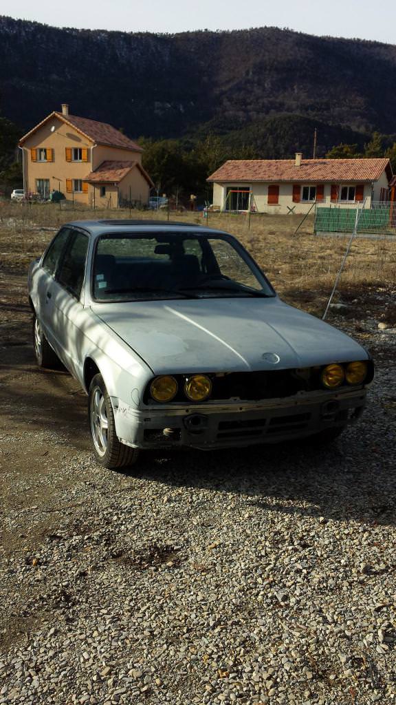

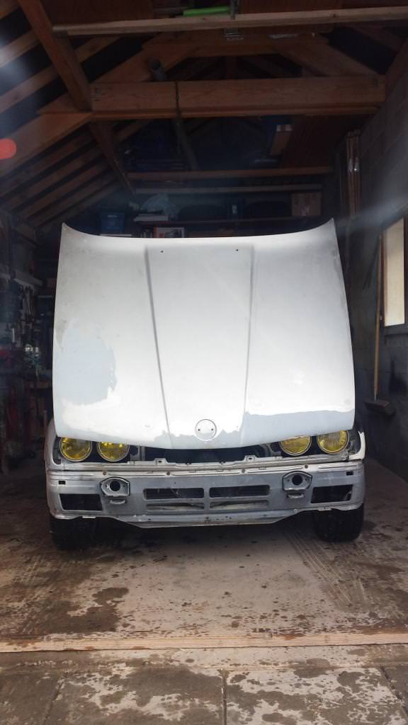

La voiture qui va allez en peinture :
post-13459-0-28037400-1391544989_thumb.j
post-13459-0-56347800-1391545179_thumb.j

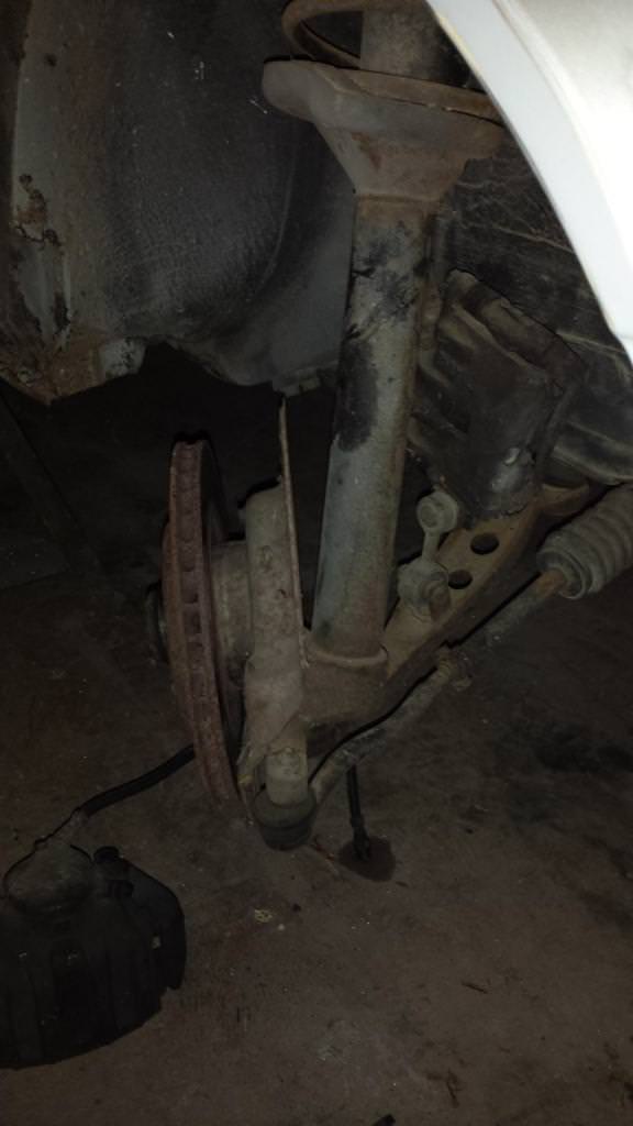

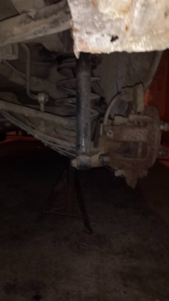

Les demis-trains d'origine de la E30 :
A l'avant :
post-13459-0-37035600-1391545140_thumb.j

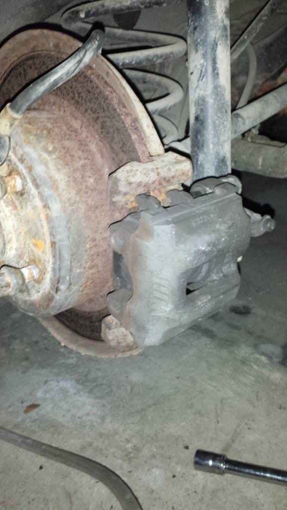

A l'arriére :
post-13459-0-04097500-1391545247_thumb.j

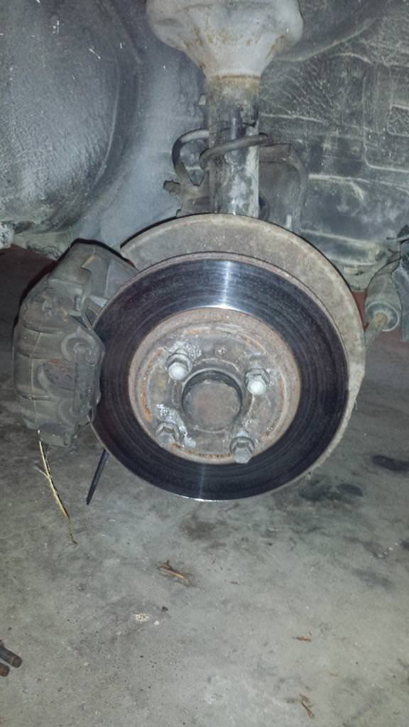

Et les essaies que j'ai fait sur les demis-train d'origine :
A l'avant :
post-13459-0-44400500-1391545341_thumb.j
A l'arriére :
post-13459-0-51558200-1391545446_thumb.j

Je t'amène un amorto OEM M3 E36 cet après midi!!! Tu pourras essayer au moins...
de memoire , la chasse sera faible devant ...
et derriere il te faut des bras de Z3M ...
Sa tombe pas en face ... mais de rien ! Par contre les coupelles de la E30 on l'air de se monter sur l'amortisseur de la M3 ( à confirmer ! ) .
Pourquoi pas 2 coupelles réglable de E30 ? A verifier et encore merci fils :mad:
même avec des triangles de 3.2l qui aparament en donne plus que les 3.0l ?
Je parie que pour trouver des bras arriéres de Z3M je peux m'accrocher un moment et que le prix risque de piquer ?
J'ai entendu dire que les demis-trains complet de 323TI suffisait mais peu-être que je me trompe ...
Vanos13 ma proposai deux moyeux complet , j'attend sa réponse et je vous tien au courant de l'avancement du projet .
Merci pour vos réponses :nickel8:
clairement il est plus facile de trouver du 323ti que du Z3M , et oui , ça doit pouvoir se monter ...
C'est con que les coupelles M3 E36 ne passent pas, ça aurait facilité les choses...
Essaye des coupelles réglables(E30) sur l'amorto E36....
Pour les trains de 323TI , je risque de me retrouver avec un petit probléme de déport au pire ?
Pour les coupelles , il n'y vraiment pas un gros écart mais je suis quasiment sur que l'une va sur l'autre ( à essayer ! ) ...

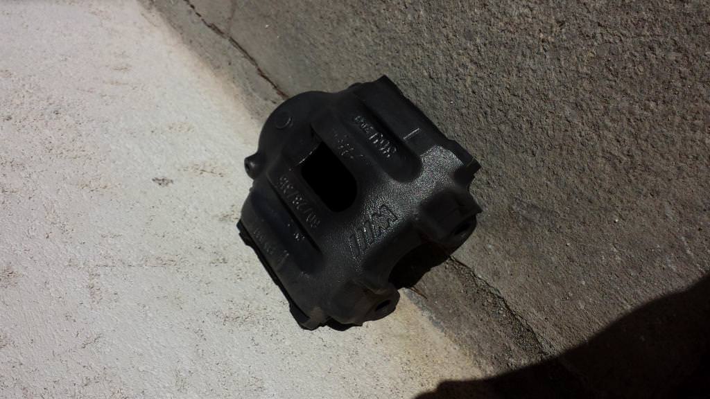

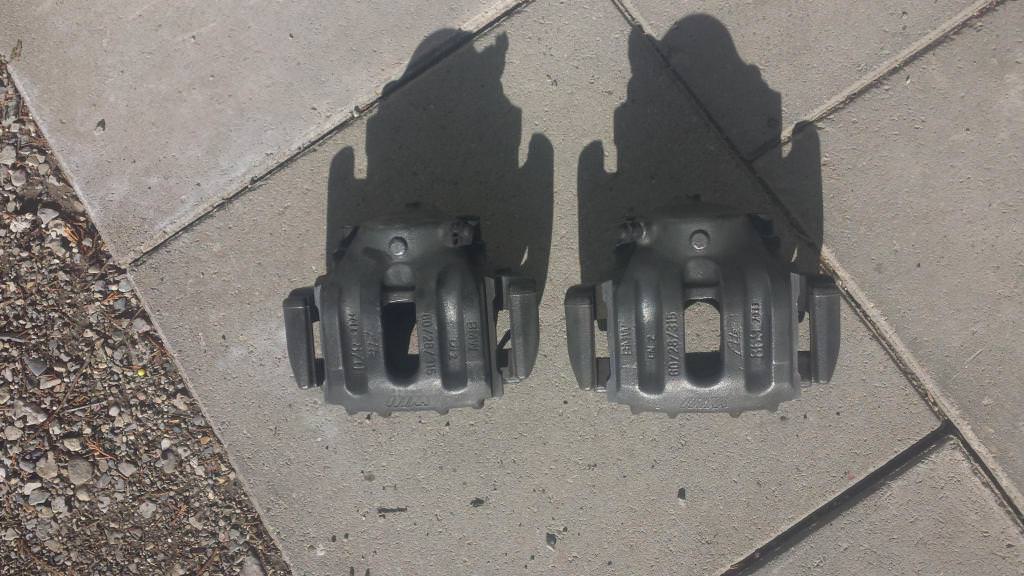

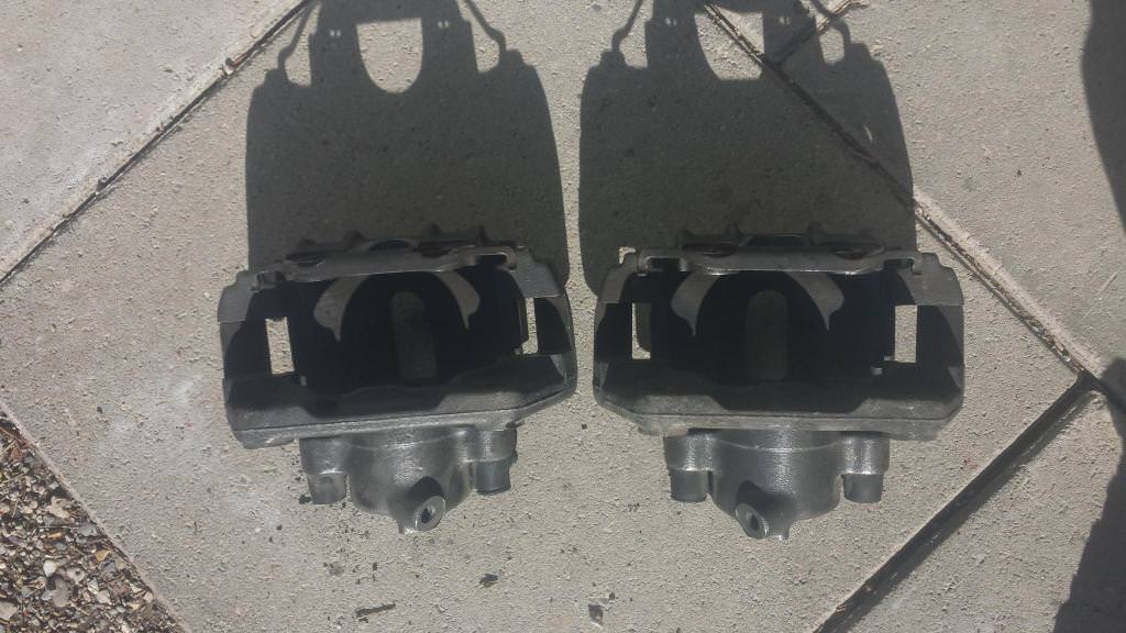

Voila quelques photos des étriers avec un bon coup de neuf :oui:
post-13459-0-30974000-1393086434_thumb.j
post-13459-0-16672000-1393086498_thumb.j
post-13459-0-42295900-1393086544_thumb.j
