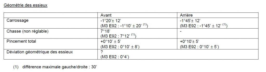

Quelqu'un aurait il les chiffres exact du carro négatif de nos Baby's ?
Il me semble que c'est -1,5° devant et -1,8° derrière, merci de confirmer.
Les pins présentes permettraient, une fois enlevées de gagner environ 0,5° en poussant le carro stock à fond.
C'est pas énorme vous me direz, mais c'est toujours ça de gagné..... -2 et -2,3 donc.

d’après les notes de JMP
Ah ouais, merci Eric, j'étais donc un poil optimiste :)
Cà ferait donc du -1,70 / -2 à la louche.
Après suppression de ces petites tétines , je suis à -2 à l'arrière et -1,4 à l'avant

Voilà, pins sautées et verdict du Carro max devant -1,47°. C'est pas glorieux mais c'est mieux que rien.
J'ai donc cette valeur aux 4 coins.
J'en ai profité pour mettre la pince à 0°05.
Cà accroche bien mieux dans les virolos et les ronds-points que je connais bien. Plus stable.
On verra après le circuit comment s'est comportée l'auto et comment s'usent les pneus.
