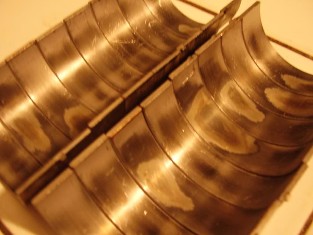

je viens de faire changer les miens de manière préventive 72000 kilomètres :
post-1685-0-54439400-1396881251_thumb.jp
C'est vraiment pas jolie.
BMW ne veut surtout pas avoir un procès au c**
Wooaooo! :shock:
Le villebrequin n'était pas marqué?
As tu fait les travaux chez BMW ou chez un spécialiste?
As tu fait une analyse d'huile avant?
A quelles intervalles vidangeais tu ton huile?
Oula... ça fait froid dans le dos...  :-x
Sa ta coûter combien en pièce ? Juste les cousinet et visse de bielle a changer ? Ou autre chose préconiser au passage ? Merci pour les info ;)
pour  chacun la facture est différente , car on peut changer pas mal d'autres choses , pompe à huile , pompe d'aspiration , pompe à eau , poulie damper....en gardant à l'esprit que c'est du facultatif , mais le temps que c'est démonté .. ,de plus,c'est toujours délicat de changer des pièces qui fonctionnent , mais une panne survient sans crier gare.
As tu fait les travaux chez BMW ou chez un spécialiste? j'ai lu sur ton topic que tu as fait les travaux chez un spécialiste
As tu fait une analyse d'huile avant de te lancer dans ces travaux?
A quelles intervalles vidangeais ton huile?
pas vu tes questions désolé
donc réponses:
-non pas d'analyse d'huile avant
-vilebrequin intact
-vidange +gda ( hyper lubrifiant) tout les 10000 kilomètres
