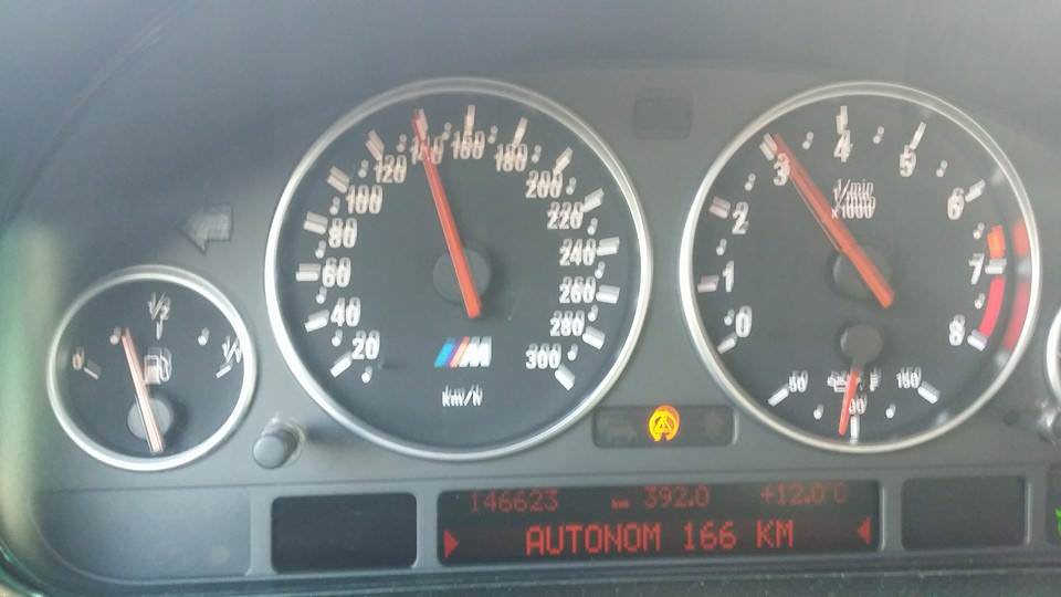

à 130gps en 6eme avec pont d'origine c'est environ 3000tr/min
img-623409-1-1939495_214220598776485_125
Alors si t'es à 3000trs à 130 avec un pont en 3,15, tu serais aux environs de 3450trs à la même vitesse avec un pont 3,62.
