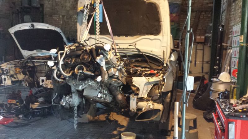

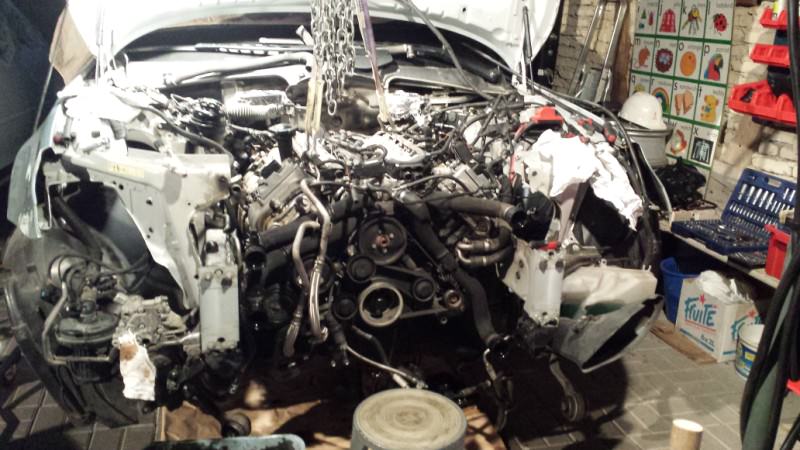

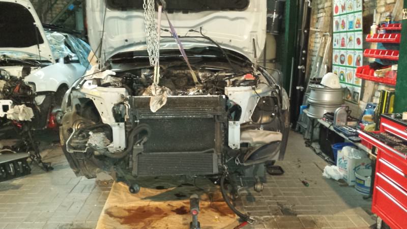

Je me suis dit que sa pourrait être un projet sympa que de redonner vie à ce fameux V10, je suis donc aller la chercher mercredi dernier ramener sur plateau car non roulante suite au démontage de certaine pièce par BMW
Voici quelque photo
La voici depuis les 3 derniers jours
et depuis hier midi

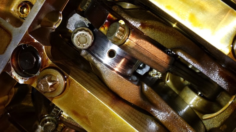

Je vous mettrais des photo ce soir du diag au niveau des coussinet car là je dois filer au boulot

Le propriétaire m'a avoué ne pas avoir fait son niveau d'huile mais je pense qu'il y'a eu un autre soucis car un seul coussinet HS en moyenne il mesure 2mm d'épaisseur et celui qui est HS mesure 1,50.
Je vais d'abord ouvrir le bloc afin de vérifier que rien d'autre n'ai souvent, a priori non le véhicule est aller chez bmw par la route

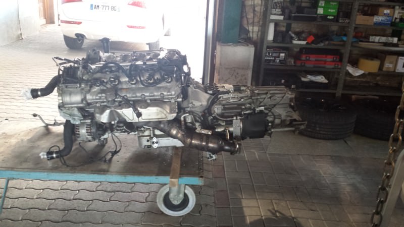

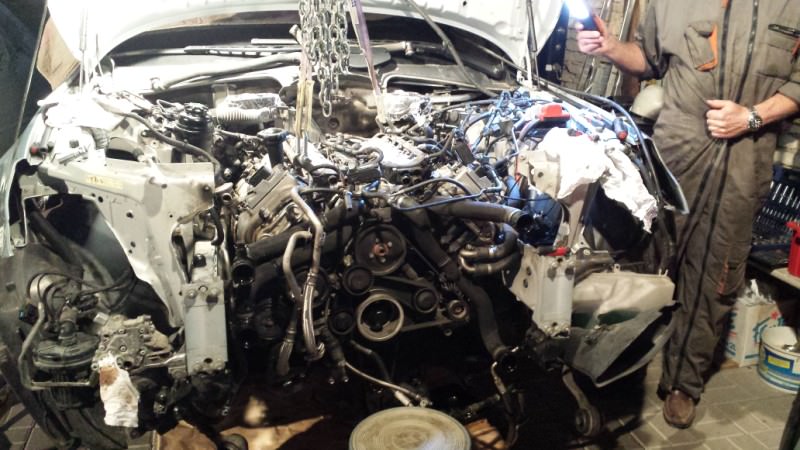

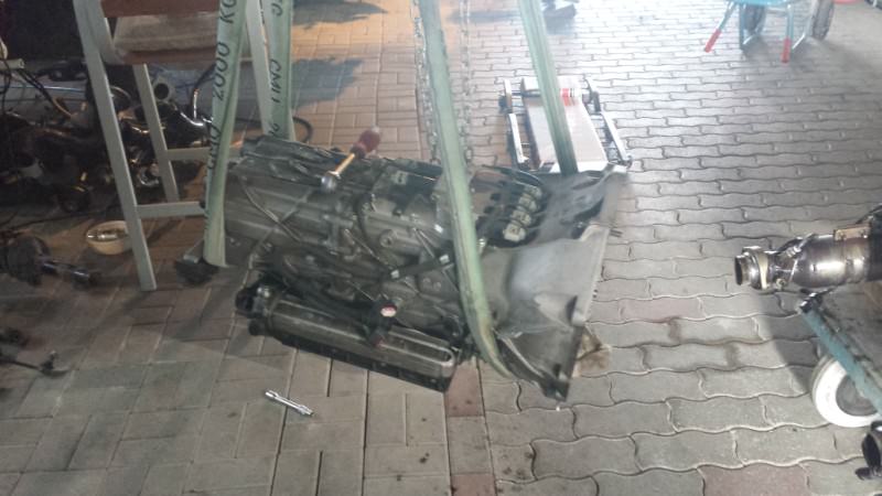

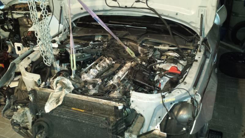

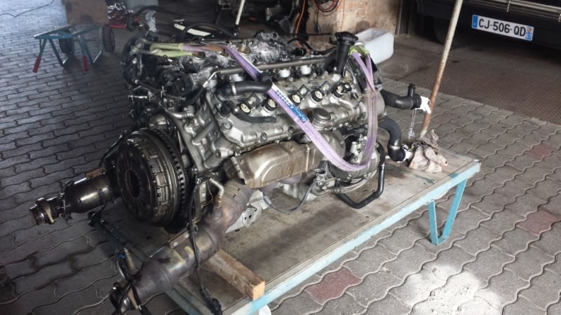

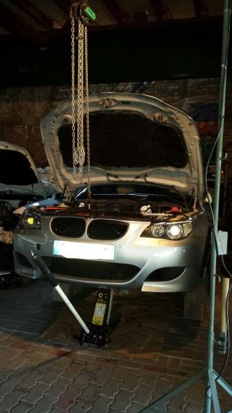

voici quelque photo du démontage que je n'ai pas eu le temps de poster à midi
Mon papa qui me file un coup de main non négligeable et qui fait attention à ne pas rayer la carrosserie
Le V10 montre le bout de son nez :)

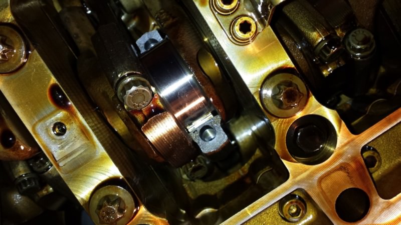

Voici le vilebrequin ou les coussinet n'avait rien d'autre que des traces d'usures
et voici les dégât causer par l'autre coussinet ( la fameuse qui fesait tac tac tac)
