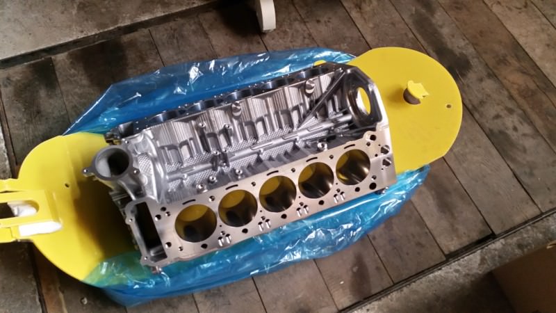

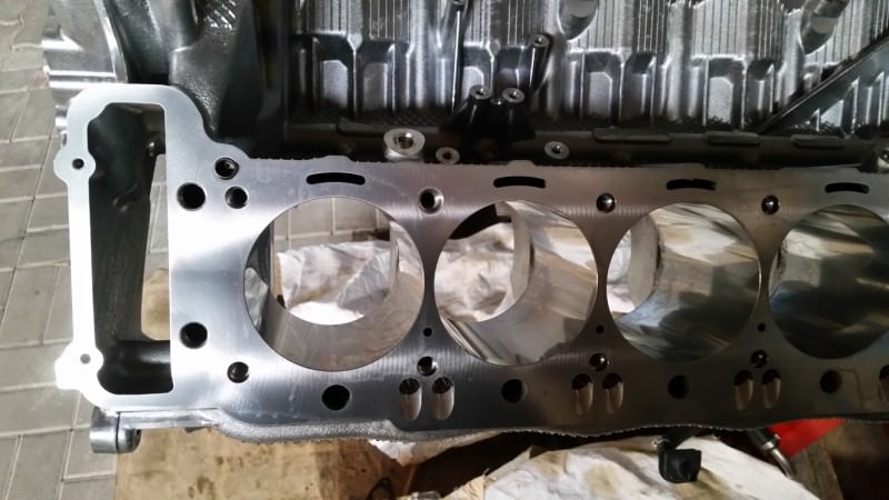

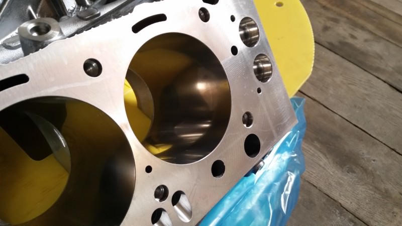

BMW m'ont appeler ce matin ils ont reçu le bloc. Je posterais des photo ce soir :-)

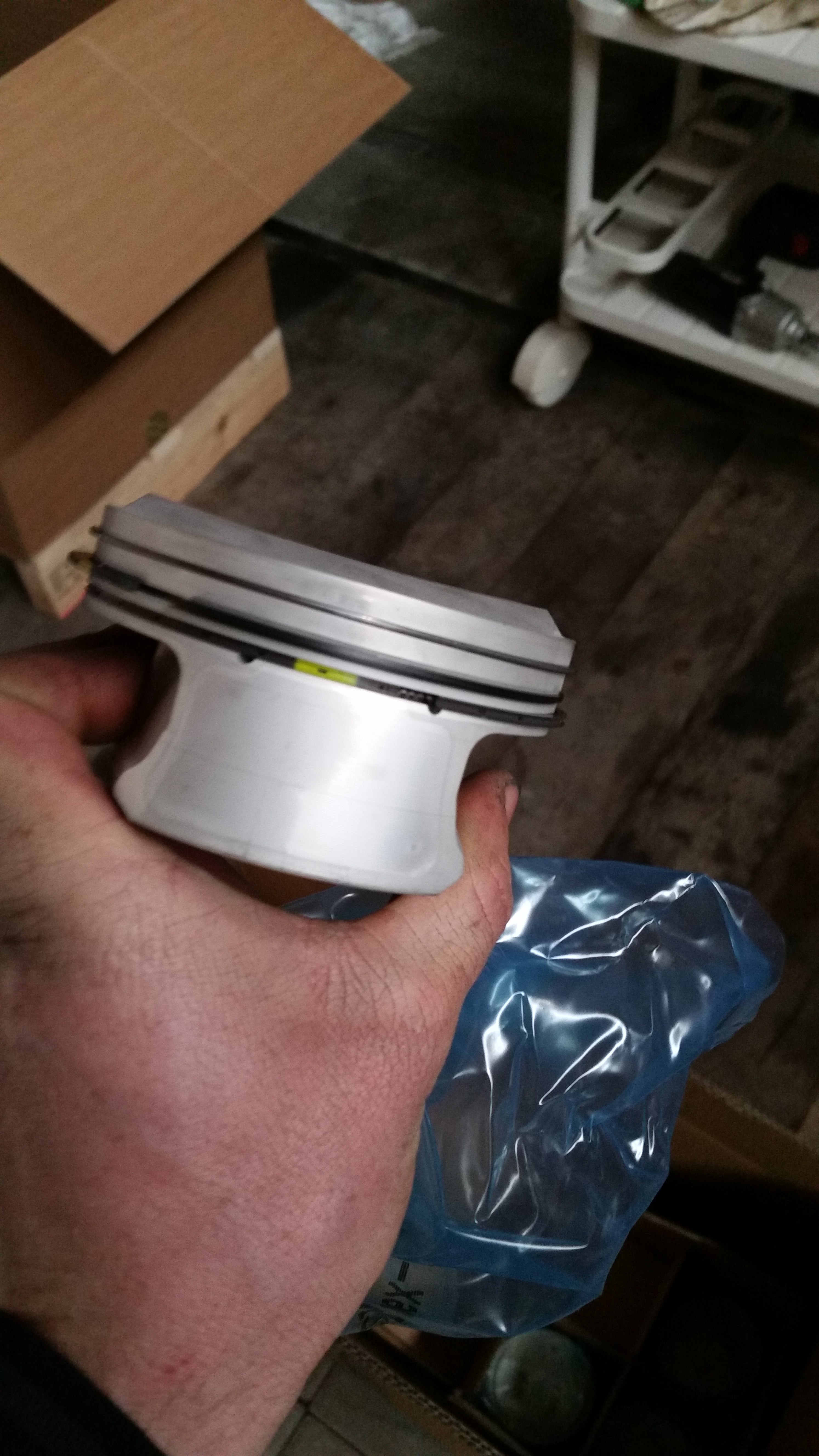

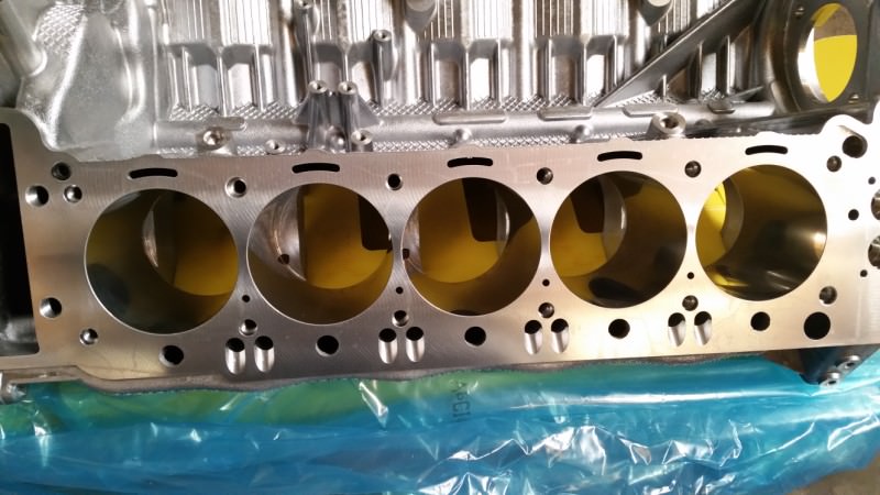

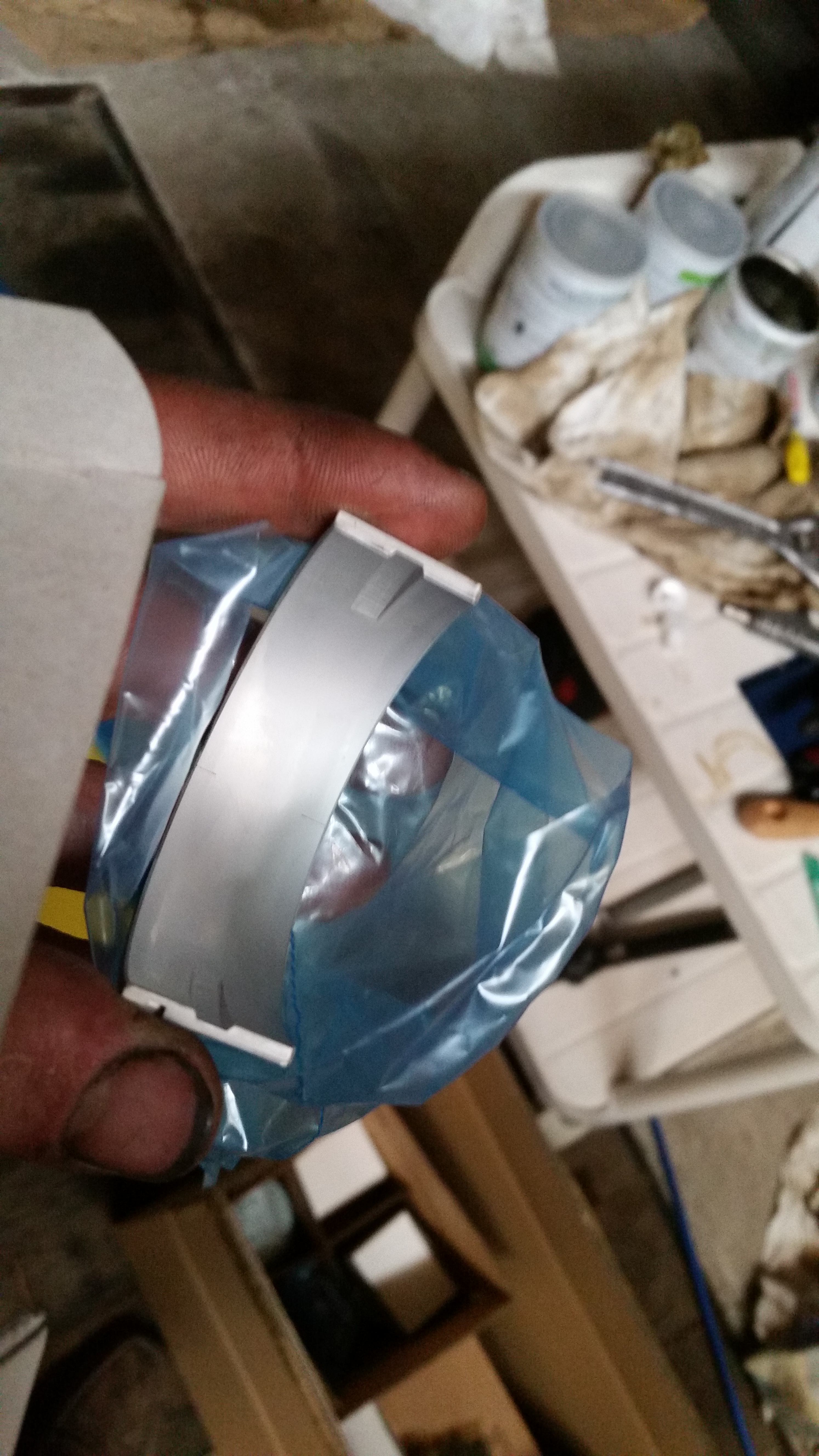

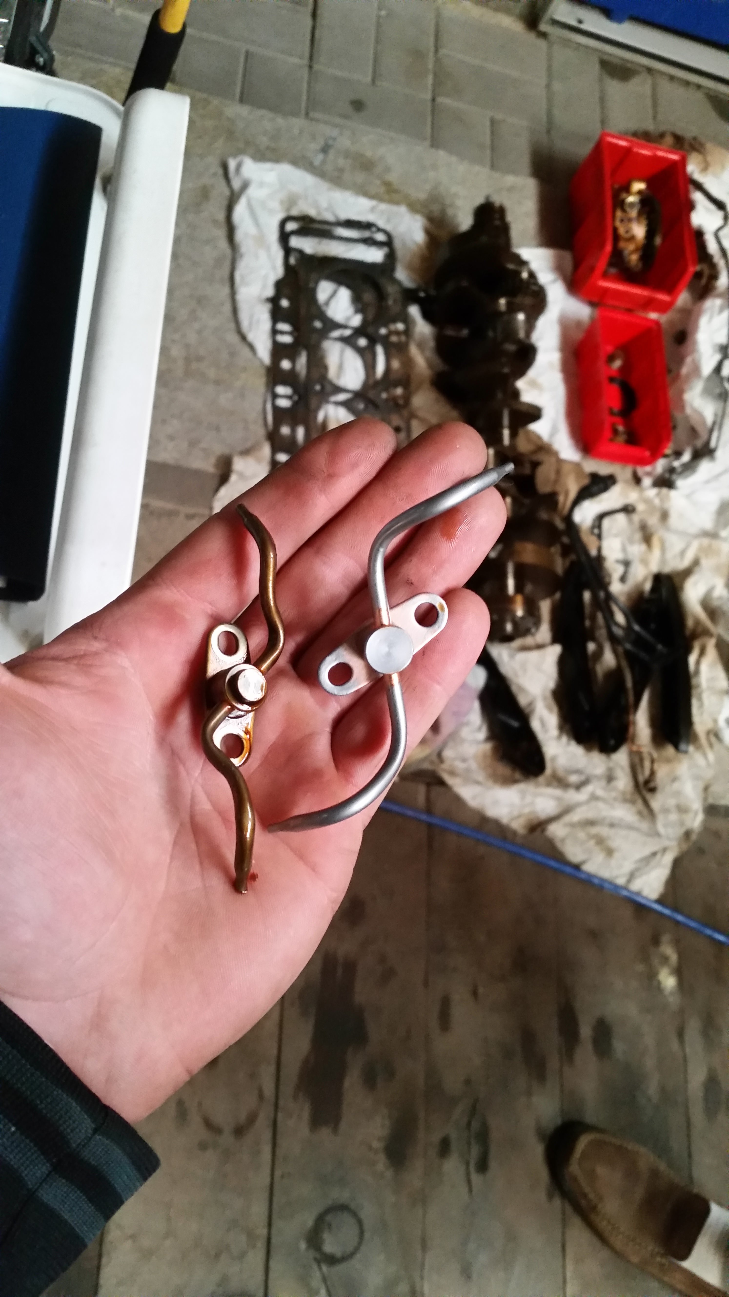

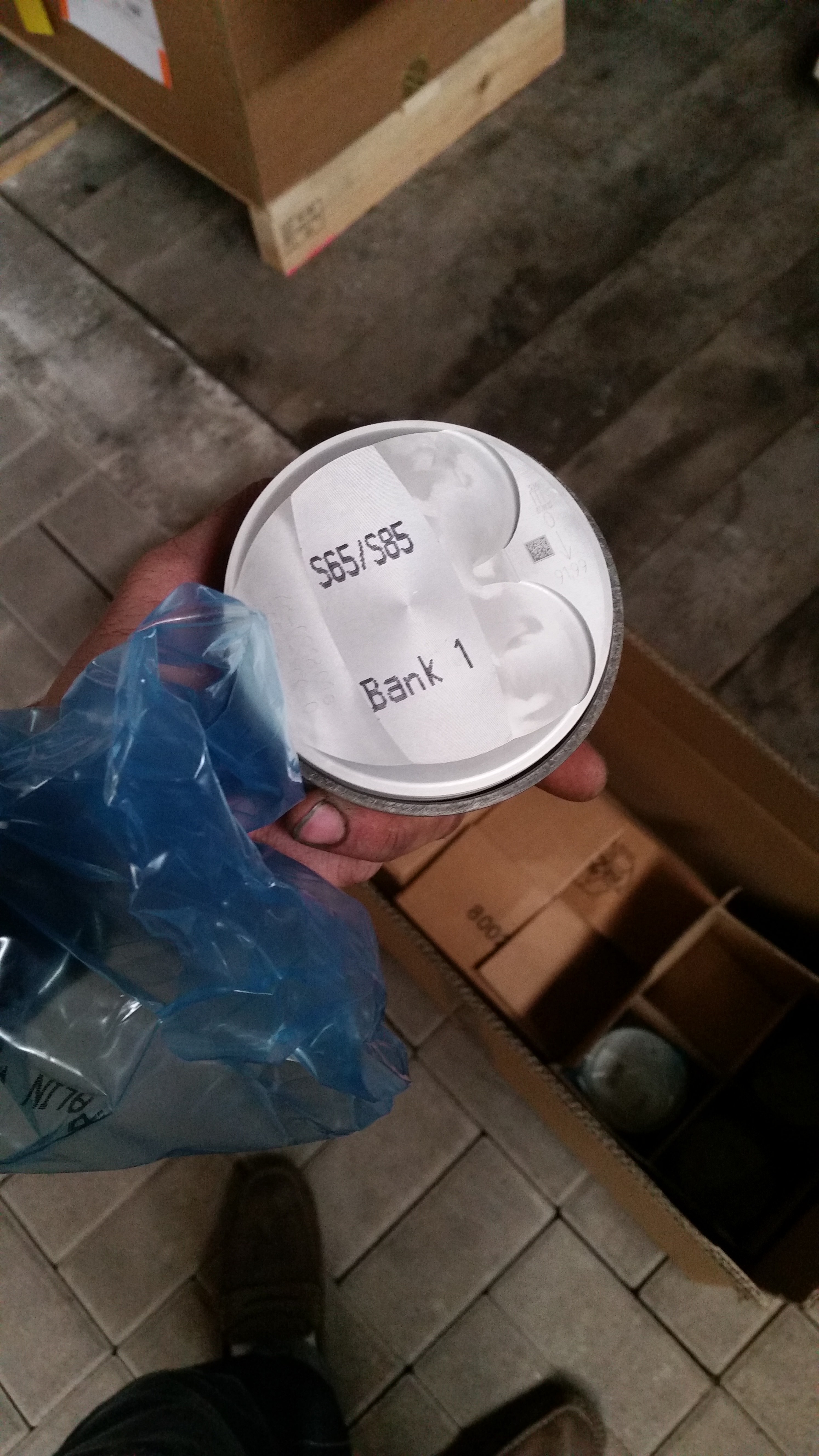

voilà quelque photo :)
ancien gicleur à gauche et le nouveau à droite

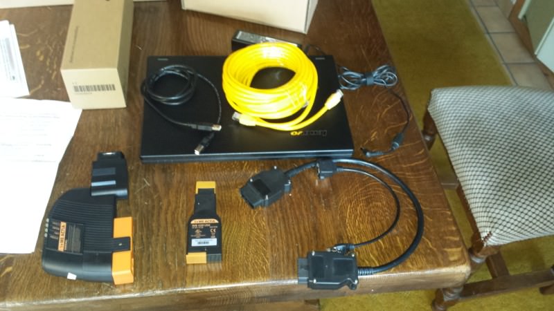

et pour finir une petite photo de mon diag que j'ai reçu la semaine dernière :)
Super boulot c'est beau quand c'est neuf,bon courage pour la suite.

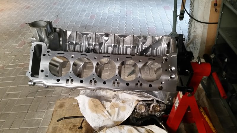

Merci je vais enfin pouvoir commencer à remonter :) doucement mais surement
