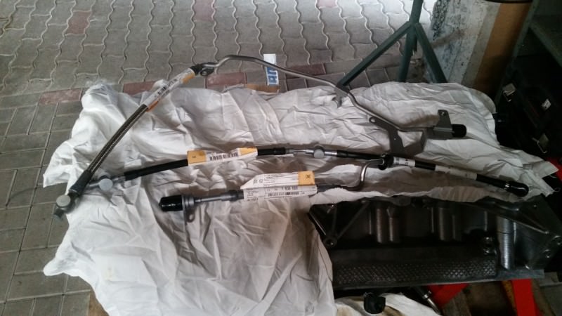

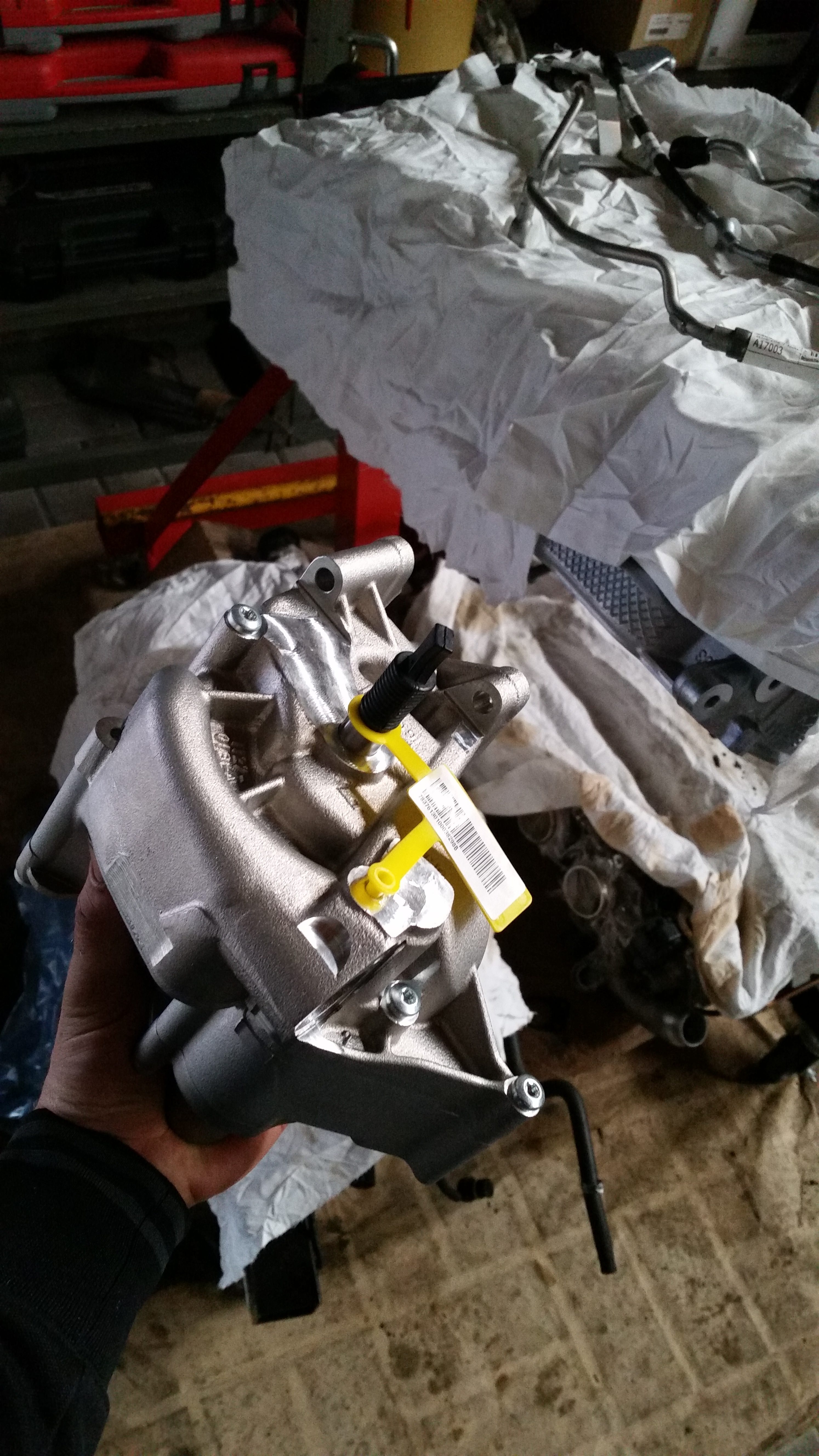

voilà quelque photo des raccord Vanos et de la pompe à huile
hâte de l'entendre ronronner celle là lol
Super tout ça, tu n'as pas prévu de changement des vanos ? Faut-il simplement remplacer les joints pour qu'ils repartent ?
parle tu des engrenages vanos ? non je change tout les raccords dans un premier temmps

Non, je parle des joint internes du vanos. Les raccords d'origines sont morts ou bien tu fais le remplacement en préventif ? Concernant les engrenages du vanos, c'est d'eux que vient le claquement qui fait penser a un diesel, ainsi que des solénoïdes c'est bien ça ?
je ne vois pas de quel joint tu parle
pour le bruit il peut s'agir de différente chose, viscosité de l'huile, perte de pression
les cause exact je ne peut pas te dire

Pour les joints, je ne suis pas sûr que sur le S85 il y en ai mais je sais que sur ma E36, pour remettre en état le vanos c'est le cas, quelques joints et il est comme neuf. Je me demander donc si tu avais pu voir çà en démontant ?
Il me semble que non pas de joint interne au vanos à remplacer
