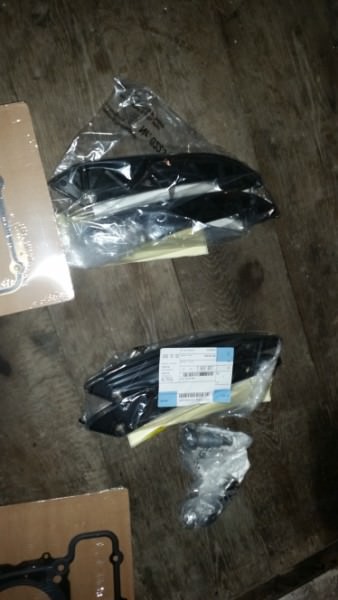

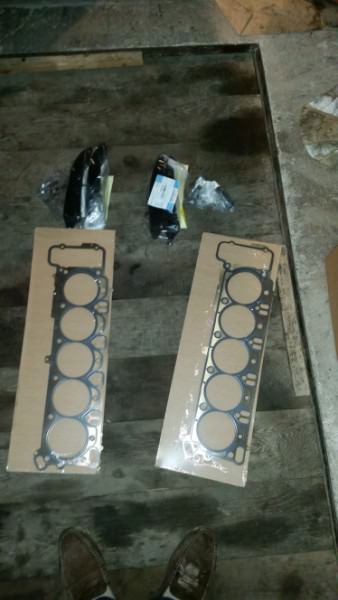

j'ai recu les joints de culasse/ les chaines/ les coussinet de bielle mais il en manque 4 les tendeur de chaine avec les chaine et les guides.
manque encore le vilebrequin :(
Le pied ! Prévue pour quand le vilebrequin ?
aucune idée à la base c'était les coussinet qui étati indispo j'en ai reçu 16 sur les 20 lol et pas de vilebrequin...

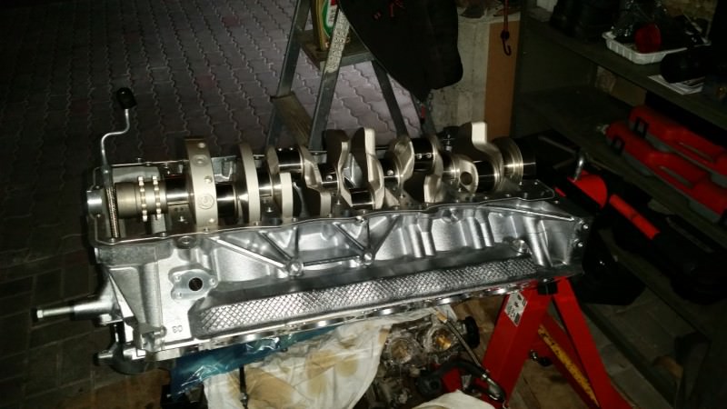

C'est bientôt bon, un peu de patience et l'on pourra enfin voir le ré-assemblage de ce fameux S85. J'espère que tu vas nous faire un super reportage photos avec pleins d'explications.

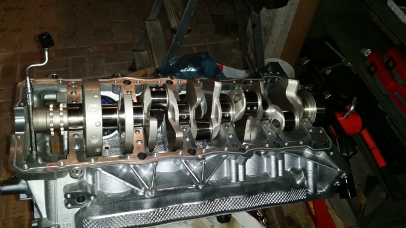

Suprise :)
