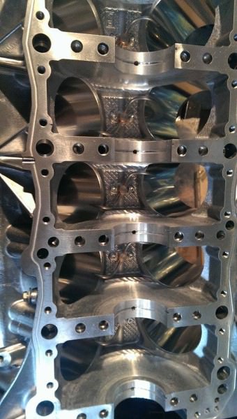

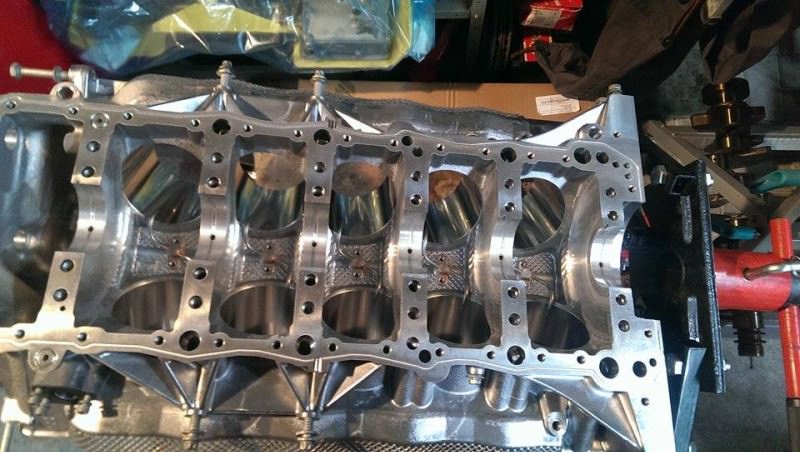

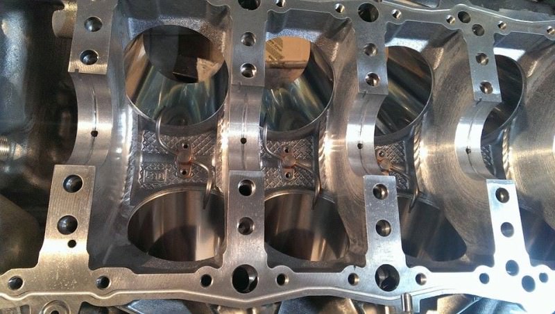

-pose de gicleur d'huile (qui je le rappelle sont modifier par rapport au ancien)
-Les vis d'origine n'était pas montées au Frein Filet mais j'ai préféré en mettre dans le doute, les trous sont non débouchant donc pas de risque que le FF ne coule dans une canalisation
Toutes les vis en place et serrées

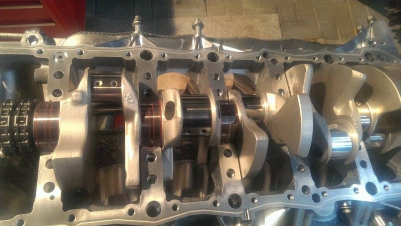

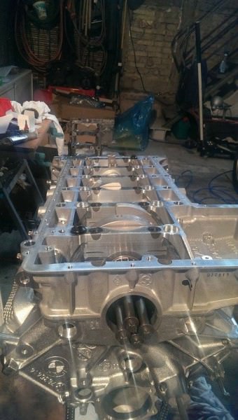

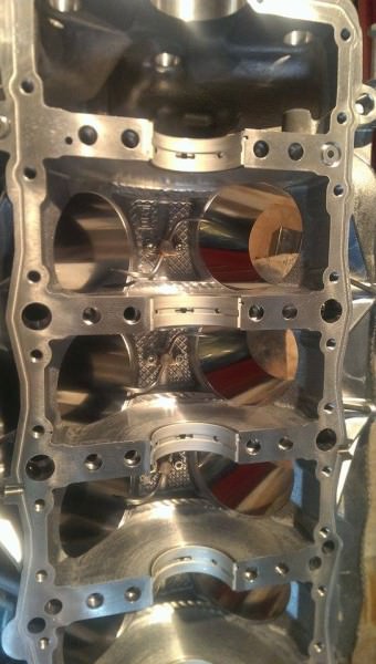

Pose des coussinet de vilebrequin noter la présence de la nervure au milieu du coussinet les autre ne l'ont pas
donc coussinet rainurer sont à monter dans le bloc et ceux sans rainure seront monter dans la semelle de bloc

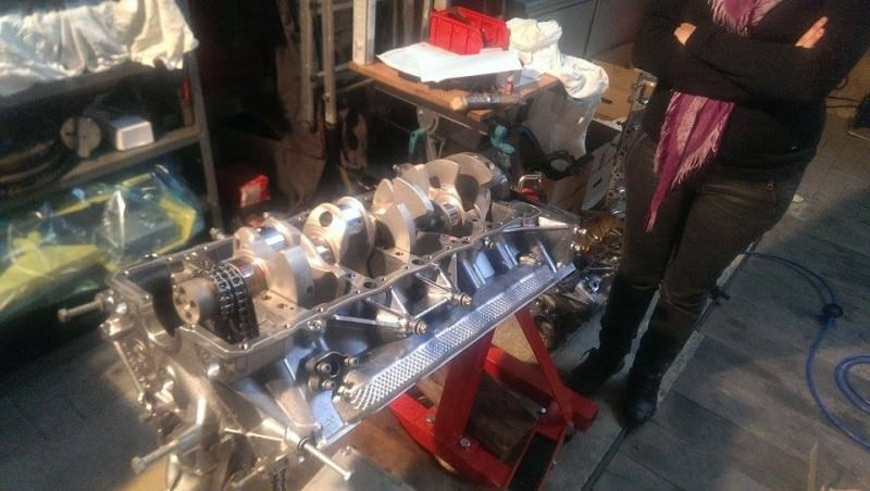

Un coup de graisse de montage que je possède depuis la prépa de mon ancienne voiture (vaut mieux éviter de monter à sec lol)
Le vilebrequin est délicatement poser à l'aide de madame (Je n'ose même pas imaginer ce qu'elle endure avec moi en ce moment lol)
Les chaines sont également montées dans la foulée (impossible de diriger les chaines du mauvais sens les forme du bloc évite toute fausse pose des chaines (bienvue bmw)

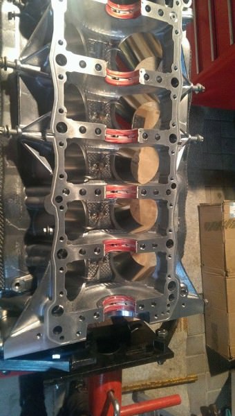

Ensuite on pose les coussinets dans la semelle remarquer que ceux ci n'ont pas la rainure au centre

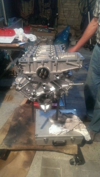

Un coup de main de mon père pour la pose de la semelle bien qu'elle ne soit pas lourde c'est monter au mm donc pas la peine d'essayer seul lol
La semelle n'est pas visée car je n'ai pas encore reçu les vis… (j'ai oublier de les commander)
donc j'ai juste mit 2 des anciennes vis par principe

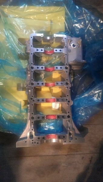

La patte de maintien de la crépine d'huile est également montée elle sera reprise de l'ancien bloc.

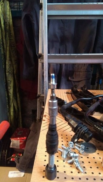

Deux vis torxs par contre celle ci était monter au Frein Filet donc nettoyage à la brosse métallique et on les remonte avec du FF.
Je dois également commander la patte d'étanchéité afin d'effecteur étanchéité entre bloc et semelle
