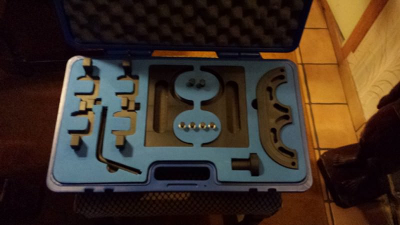

Bon rien de bien passionnant mais voilà une photo de ce fameux coffret de calage pour le V10
au passage merci la douane pour les 126E qui m'ont été extorqué….
est-ce le même pour S65 ?
si oui , tu le loue ?
je ne sais pas si c'est le même que pour le S65 si c'est le cas je veut bien te le louer
