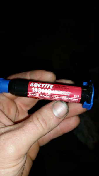

Quelqu'un aurait il des info sur ou je pourrais me procurer l'outil pour injecter la pâte d'étanchéité entre la semelle et le bloc (loctite 193140)
Si tu achètes cette loctite, elle est en "seringue" non?
Sinon une concess doit pouvoir te le prêter non?
justement elle n'est pas en seringue elle est conditionner comme les tube de silicon il faut un outil pour appuyer à l'intérieur du tube je ne sais pas si tu vois de quoi je parle ?
sinon à l'ancienne lol avec un tournevis

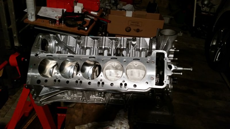

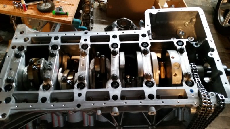

Voilà la suite et fin du remontage de l'ensemble piston/bielles :)

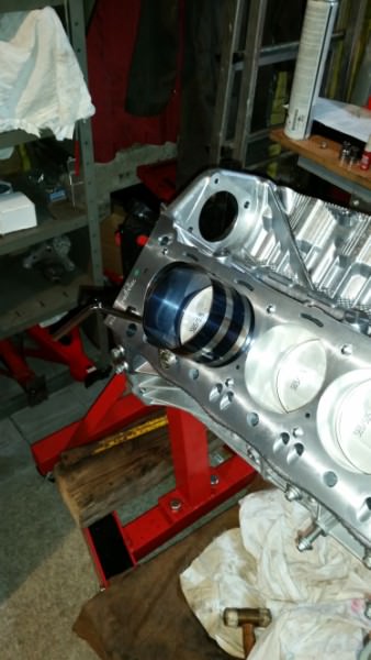

Voici mon outils pour compresser les segment et insérer l'ensemble dans le bloc

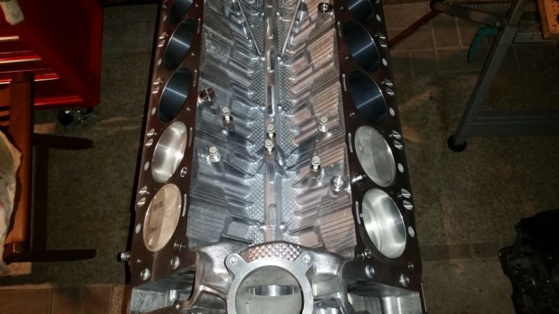

Voilà tout est en place et serrer au couple (sa prend plus de temps de serrer au couple + angle que de monter le reste des pièce lol )

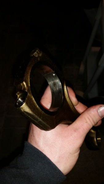

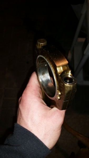

Voici pourquoi NAF disait que les bielles était asymétrique
Désoler pour la première photo je n'ai pas vu qu'elle était sombre enfaite la différence se fait sur les bords de la bielle
une surface lisse et plane pour le contact avec la bielle juste à coté et oui sur un V10 2 bielle sont ensemble :)
et l'autre coté avec un petit rebord qui vient en contact avec le vilebrequin

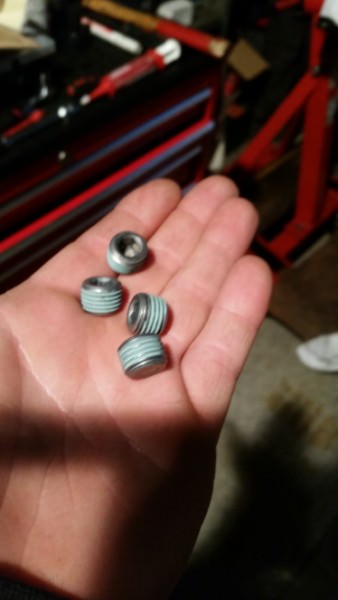

Vis sur le bloc moteur pour boucher des trou que je pense sont de l'usinage

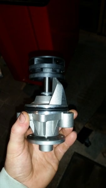

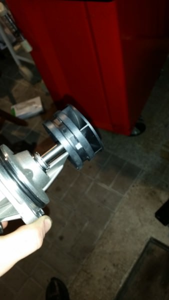

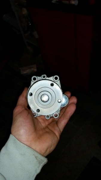

J'en ai aussi profiter pour monté la pompe à eau  (neuve)
et voici là fameuse pâte d'étanchéité pour le carter semelle
Je crois,que BMW te vend ce joint liquide en seringue, et là c'est important de ne pas mettre d’accoups car sinon tu risquerais de faire un pâté ou pire d'y insérer de l'air....
Renseigne toi chez BMW...
Le produit vient de chez BMW
Je ne vous pas pourquoi cela ferait un pater vu que le carter semelle est en place et serrer. Les bulles d'air c'est possible
