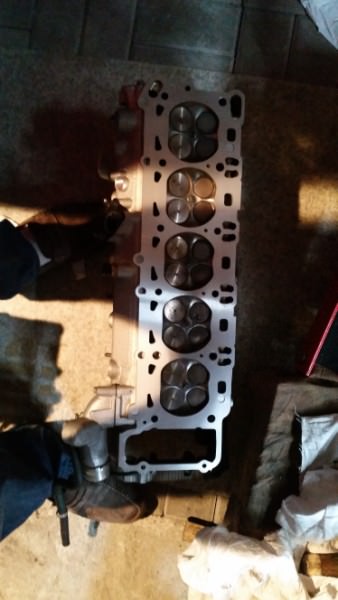

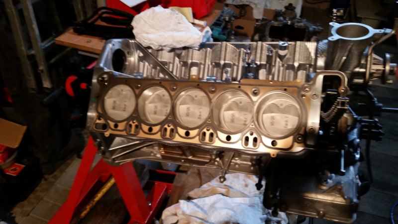

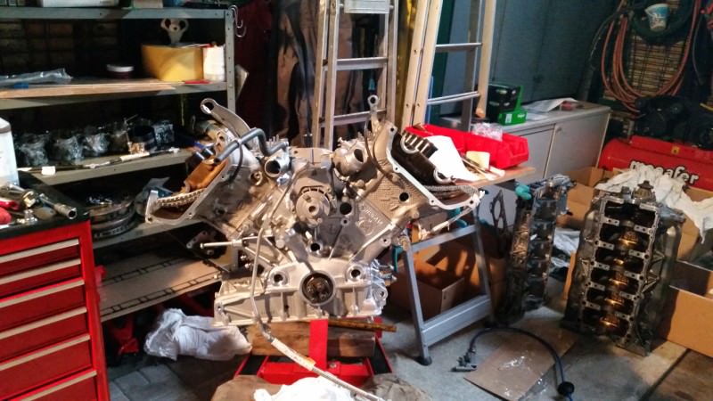

:-) j'ai déposer les culasse pour contrôle de la planéité et nettoyage je les récupère demain soir normalement

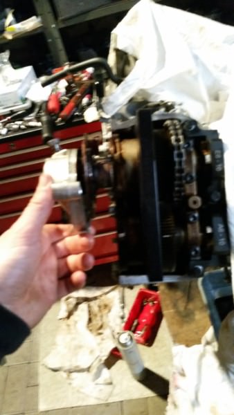

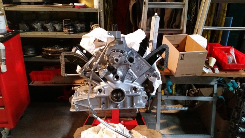

Pompe à eau en place raccord interne vanos aussi

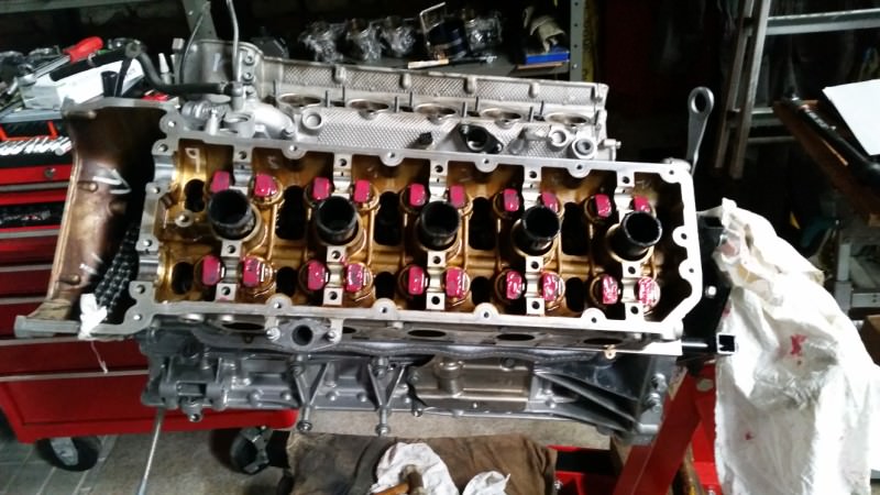

J'ai poser les patins de chaine. j'attend de pouvoir récupérer les culasse, j'espère qu'elle seront prête demain et que bmw reçoivent les VIS de culasse car dans le sachet comportant "jeu de vis" il y'avais 2 vis encore un gland à la préparation des commandes qui  c'est planter
Costaud le serrage des culasses, premier serrage à 40 et ensuite 2 fois 90° à la fin j'avais mal au bras lol
C'est bon ça que tu es reçu et monté tes culasses!!! :-)
C'est clair que le serrage c'est du lourd!!

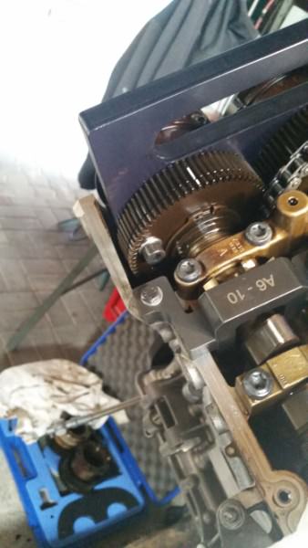

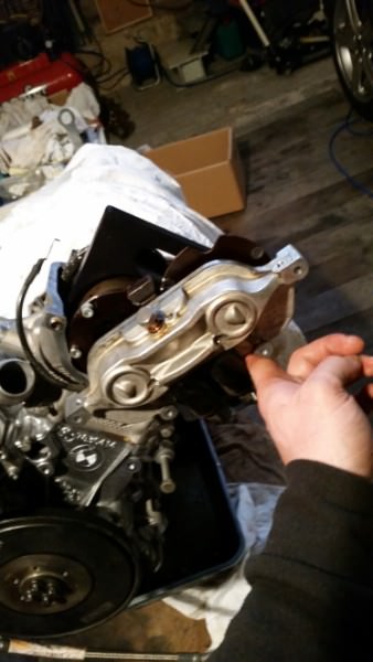

Arrive maintenant la partie que j'avais envie d'éviter, mais pas trop le choix, le montage des chaine et des Vanos.
Encore mal expliquer dans le TIS

Tu as tous les outils de calage, ça va bien se passer! Qu'est ce qu'il te gêne dans le TIS?
Oui j'ai les outils ce qui me dérange c'est qu'il ne précise pas où piger la poulie "damper" et le positionnement des engrenages je crois avoir compris lol
Je jette un coup d'oeuil demain, et je te donnerai mon avis.... :oui:
sa marche merci l'amis ;)

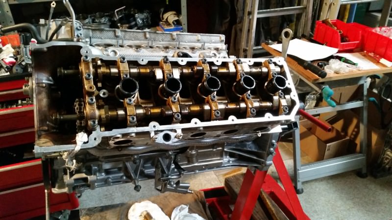

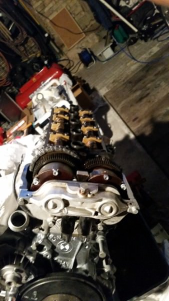

Ce soir je serre la 2 ème culasse et je remonte les poussoirs avec les arbre à came
Salut thomas,
Sa avance drôlement bien ! on commence à voir le bout c'est cool !

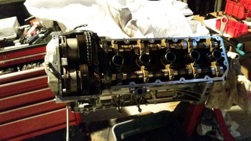

Voilà quelque news :) Arbre à came remonter sur les 2 culasse Engrenages vanos poser sur les cylindre 6-10
Distri caller :)
