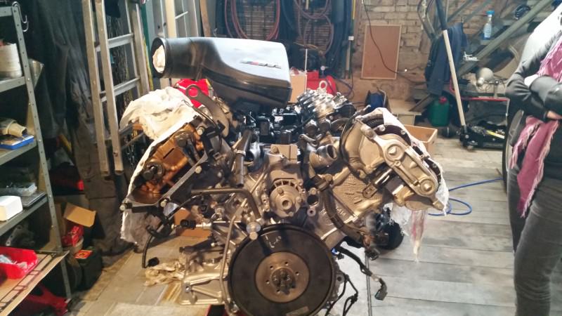

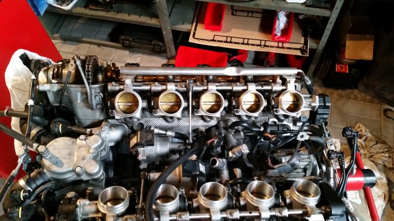

Voilà la suite j'ai du redémonter les engrenages vanos des cyl 1-5 car j'avais un soucis de réglages donc vu que j'ai démonter je dois rechanter les vis car serrages angulaire 2 fois de suite donc pas envie de risquer quelque chose.

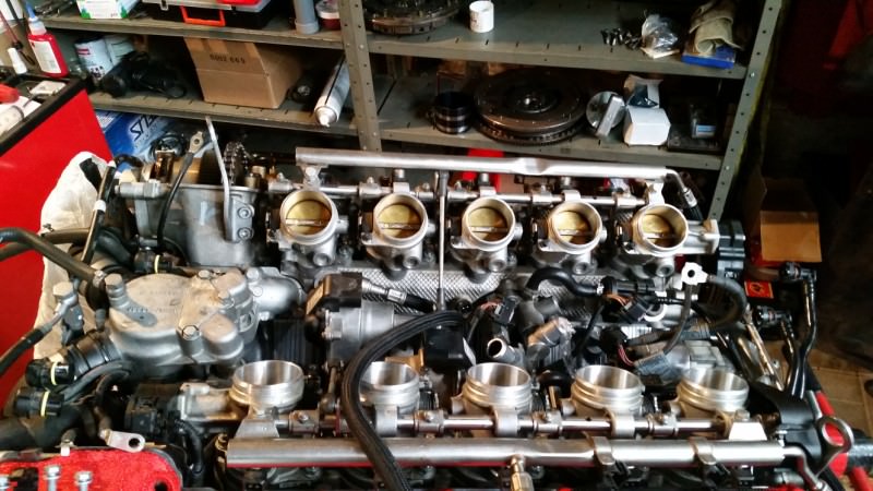

j'en ai profiter pour remonter les actuateurs de ralentie, la rampe de papillon et les boitier de commande des papillons ainsi que quelque pièce à gauche à droite.
J'ai démonter le deuxième boitier motoriser

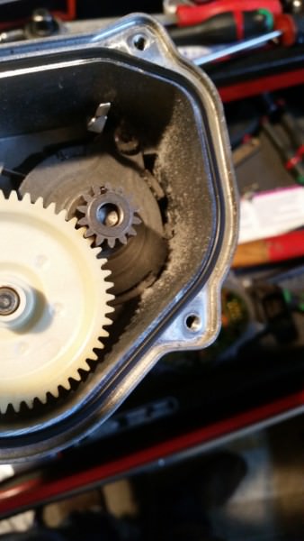

Boitier remonter ainsi que les 2 actuateur de ralentie

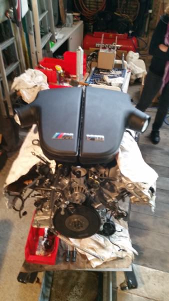

Les eux dernière photo c'est pour le fun et le plaisir des yeux mdr

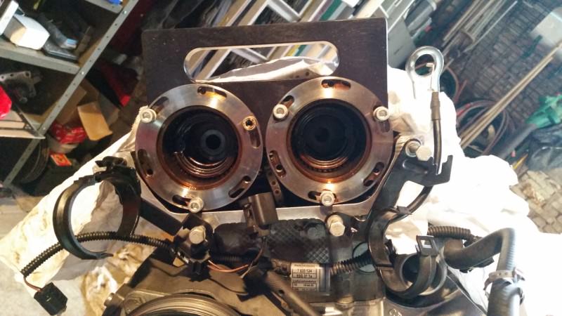

j'ai reçu les 2 vis manquante pour le serrage des engrenages Vanos

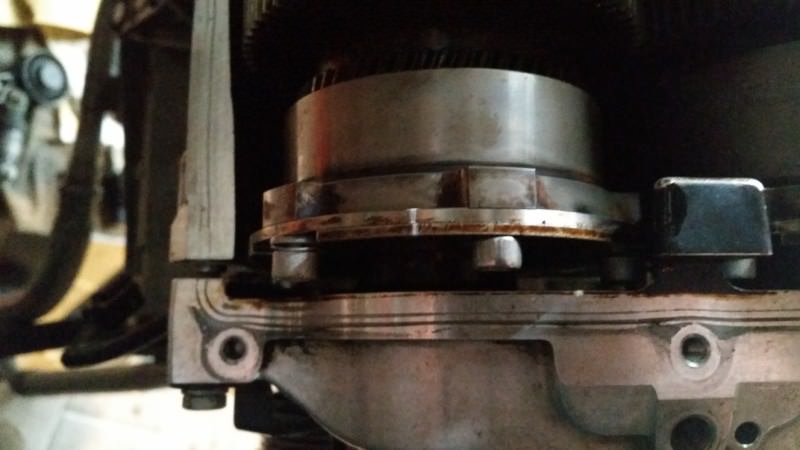

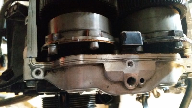

ensuite pour les réglage des vanos c'est asser simple
il faut mettre en place les vis des plateaux des groupes hydraulique avec les plateaux des engrenages et approcher les vis sans les serrer
noter l'espace entre la culasse et le Grp Vanos

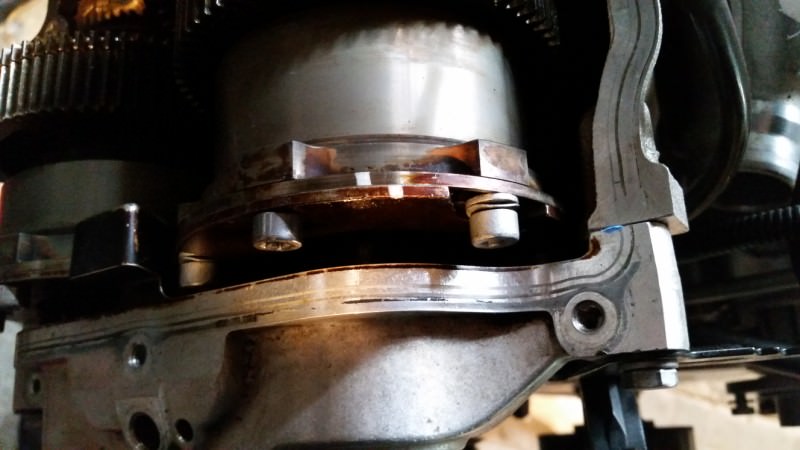

il faut serrer les vis 1/2 tour à la fois et on observe que les plateau des engrenages tournent vers la gauche j'ai mis un trait au marquer pour que vous voyiez de quoi je parle (j'avais déjà fait un 1/2 tour d'ou le léger décalage du trait)
une fois l'unité contre voilà ou les trait en sont
J'ai fait de même sur l'engrenages d'admission

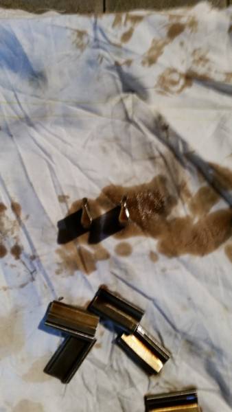

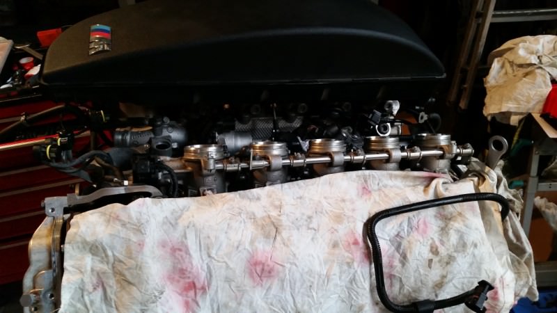

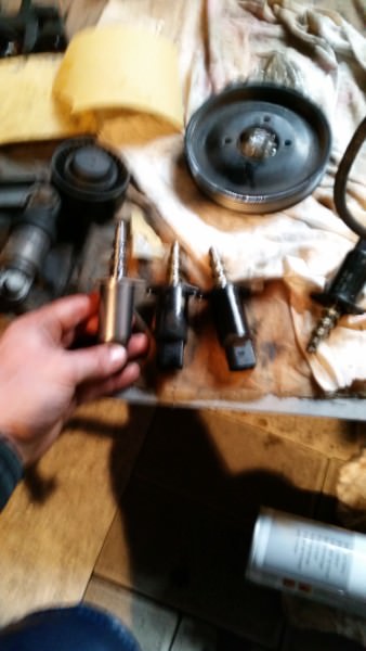

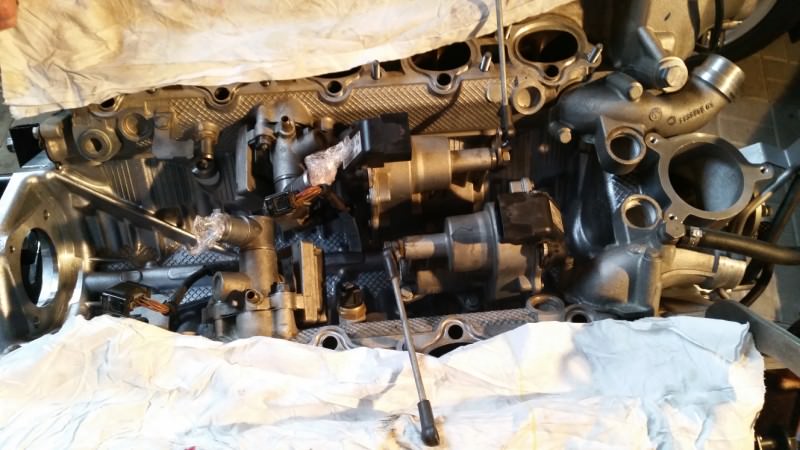

J'ai en ai profiter pour changer les 4 solénoïdes et je suis content de l'avoir fait. je souhaite bonne chance à celui qui souhaite les remplacer car l'accessibilité de ceux sur la culasse de droite est horrible donc avec le moteur dans la voiture…  :paf:

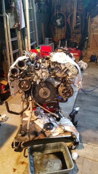

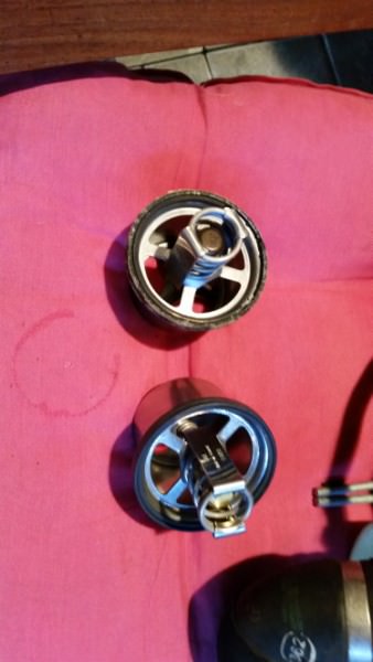

Remplaccement du thermostat par l'occasion le joint de l'ancien s'effritait
Y'as du beau monde la en dessous
Avec quelque élément de remonter
On peut également voir que les Solénoïdes de la culasse gauche sont visible contrairement à ceux de la culasse droite qui sont planquer derrière les raccords d'eau et l'accès est gêner par le support de la pompe DA.

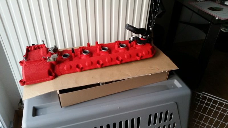

J'avais déjà utiliser cet peinture sur les couvre culasse de mon ancienne voiture et le rendu était assez sympa et vu que les couvre culasse ont été nettoyer avec du nettoyant jantes ils sont terne
j'ai donc passer un coup de peinture vermiculé mais le rendu n'est pas à la hauteur de mes espérance par rapport a mon ancienne expérience.. :

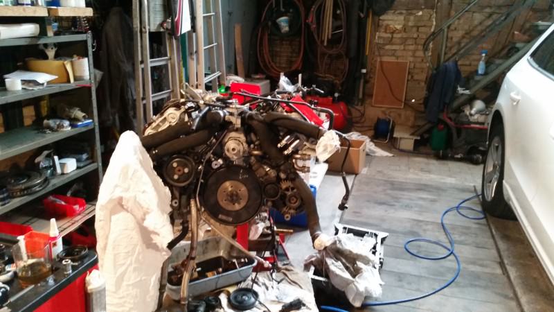

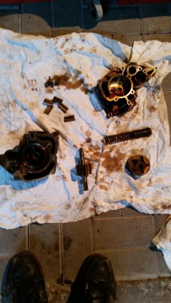

J'ai démonter l'ancienne pompe à huile pour voir si elle avait subit des débat, à vu d'oeil je dirais que non mais je l'ai tout de même remplacer
