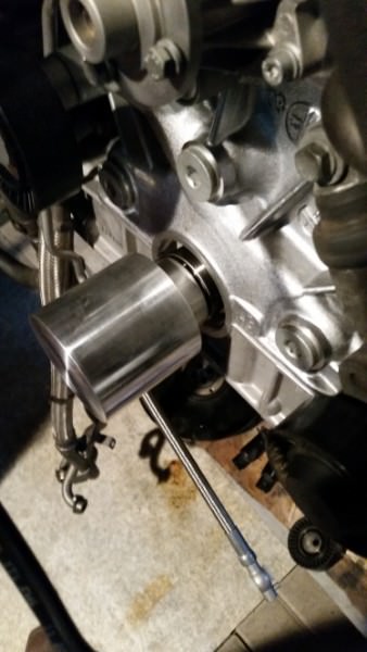

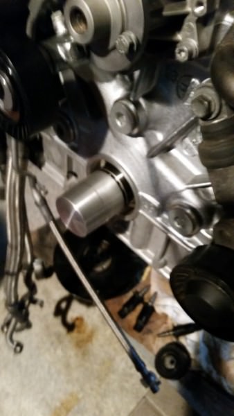

fabrication d'un outils pour monter le joint spy de vilebrequin

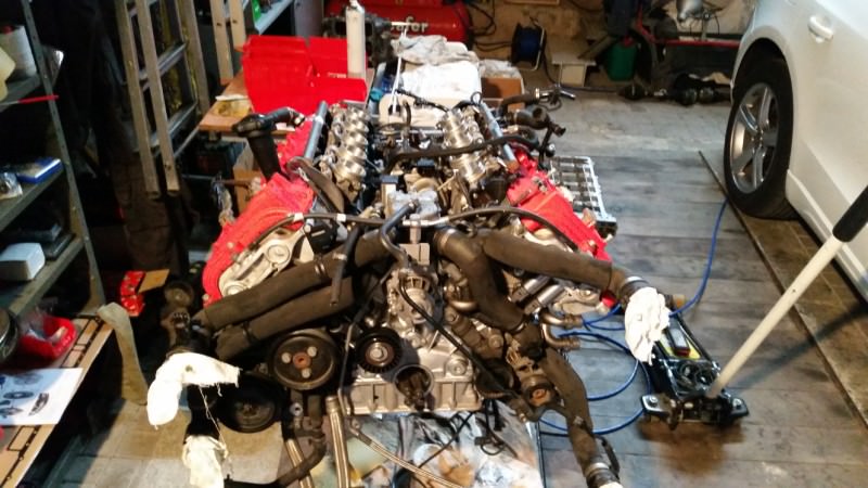

Une photo avec les deux couvre culasse en place et serrer

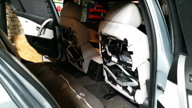

Les réglages des sièges grinçais un peu et vu que je ne peut plus avancer sur la mécanique j'ai commence à démonter les dossiers des sièges :)
Nettoyage et graissage des différents rail et engrenages les bruits ont disparu pour  le plus grand plaisir des oreilles lol

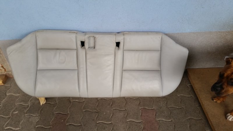

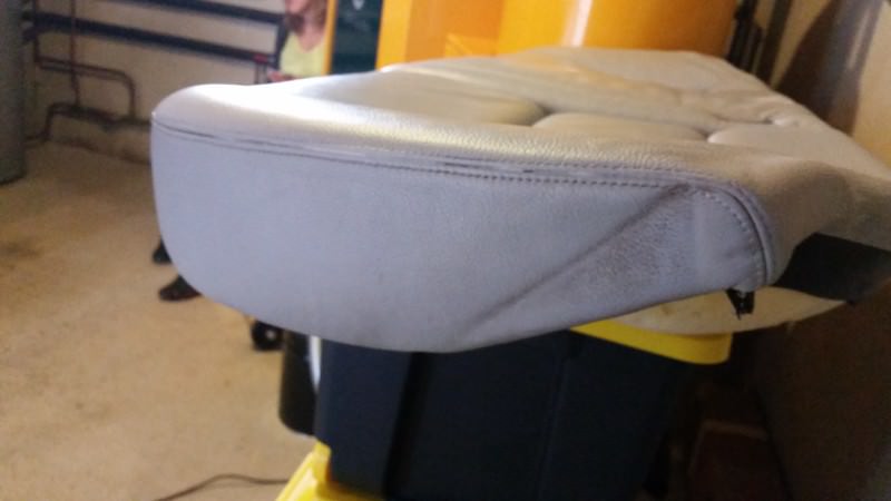

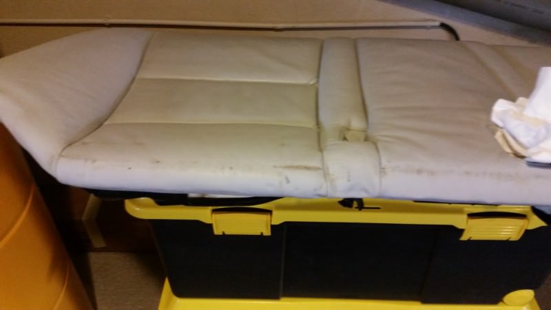

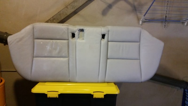

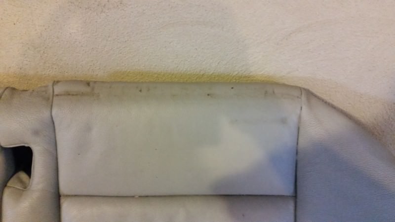

J'en ai également profiter pour nettoyer la banquette
Avant
Un intru sur la photo lol Iro mon am'staff de 8mois :)
un petit 50/50 asser flagrant :)
Je suis plutôt satisfait du travail accompli :) me reste tout les autres élément mais c'est déjà un bon début :)
