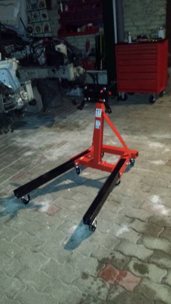

Voici le dernier investissement, il supporte 900 kg donc cela devrait asser facilement supporter le poids de notre fameux SB85
