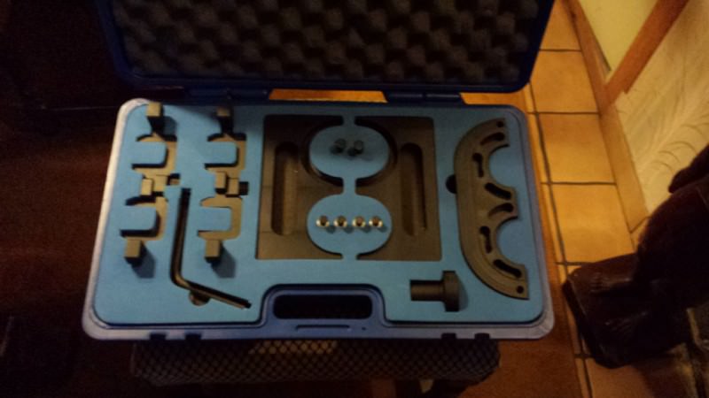

Bon rien de bien passionnant mais voilà une photo de ce fameux coffret de calage pour le V10

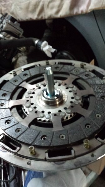

Le centreur d'embrayage est arriver je vais pouvoir commencer le demontage :-)

voilà quelque petite photo supplémentaires

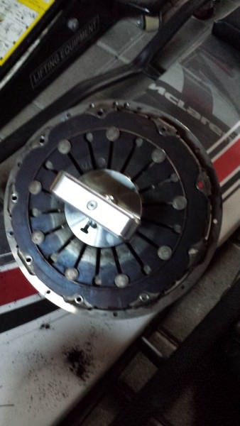

Le fameux outils pour l'embrayage

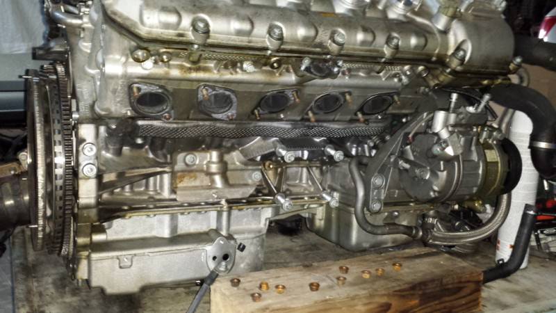

dépose des collecteurs

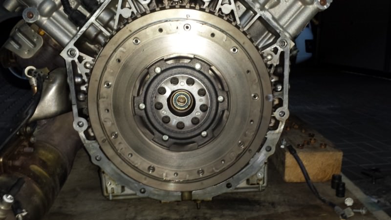

Petite suprise en enlevant ce dernier

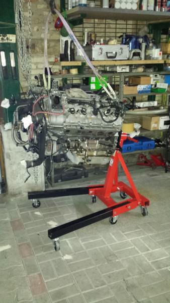

Et le moteur enfin fixer sur le support, j'avait attendu l'outil pour déposer l'embrayage pour ensuite me rendre compte qu'il me manquait des vis pour fixer le moteur au support
