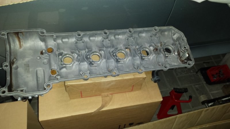

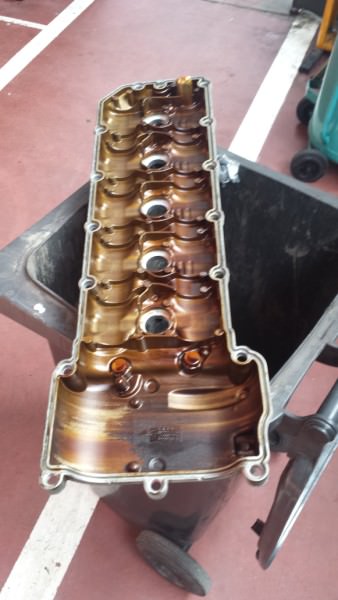

je m'ennuyais à midi j'ai donc nettoyer les couvre culasse et le carter il y'as encore un peu de boulot mais par rapport au départ c'est déjà pas mal

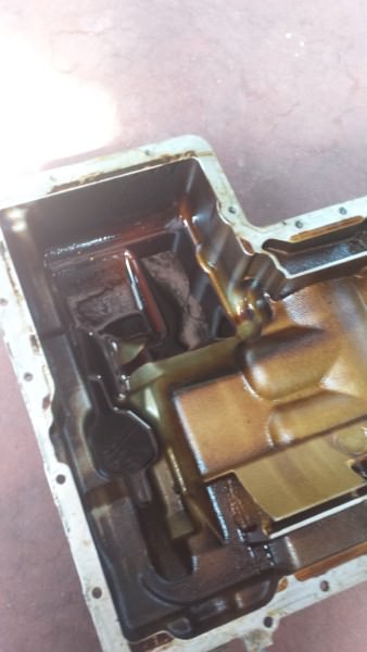

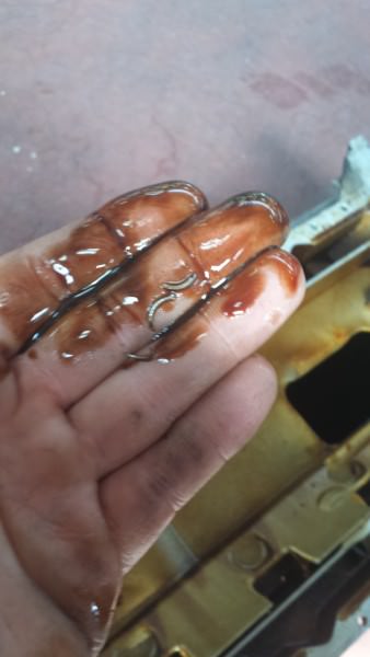

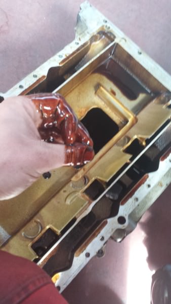

relativement épais comme mélange qui stagnait au fond du carter
voilà également des intrus qui se baladait au fond du carter...

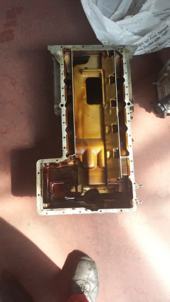

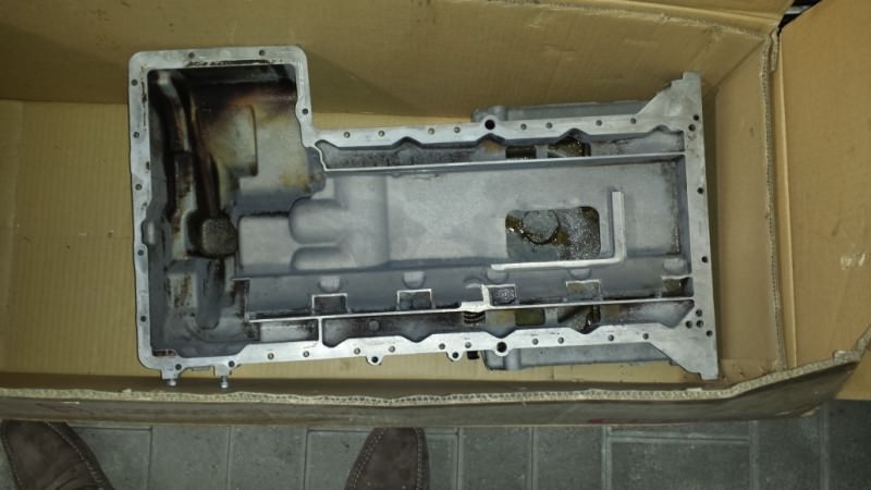

a peut près propre

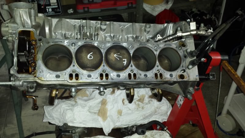

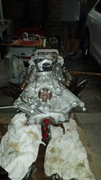

Et 2 photo du bloc, il perd franchement de classe une fois à poils lol

les 2 morceaux de ferailles au fonds du carter, c'est quoi d'apres toi?
Pour être honnête je ne sais pas trop je pense au coussinet qui à lâcher car il manquait environ 0,5mm de matière par rapport au autre :-/
les marques dans les cylindres, comme des marques de serrage doit peut etre venir des petites limailles de coussinet
Je ne pense pas les rayure sont minime et proviennent surement de la calamine des chambre de combustion
Tu penses que la calamine peut marquer l'aluminium traité comme cela ?
la calamine...ce me parait enorme. on dirait des traces de serrage..non?
en disant calamine je me comprend les résidu de combustion sont comme des petits grain de sable donc je pense en effet que cela puisse rayer les cylindre,
Non seb ce ne sont pas des traces de serrage sur les photo on à l'impression que les rayure sont large du à la décoloration des parrois mais les rayure sont invisible à l'oeil nue
