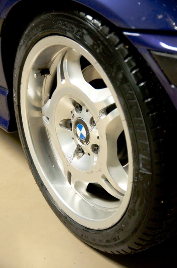

Une jante "bugnée" selon un colègue qui a été me l'essayer

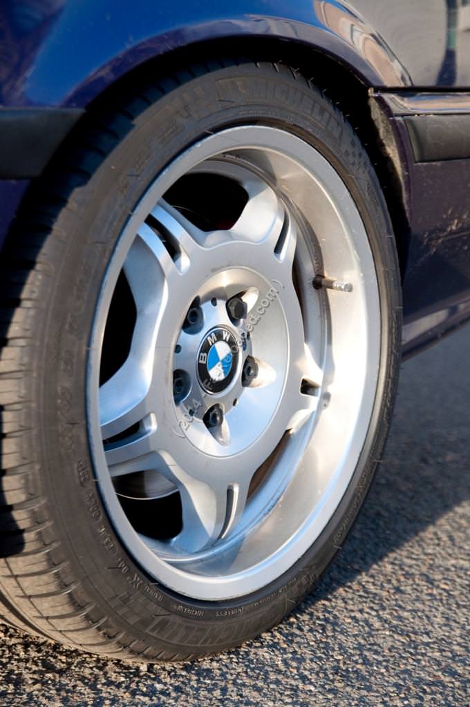

Une autre jante "bugnée" :cyp:

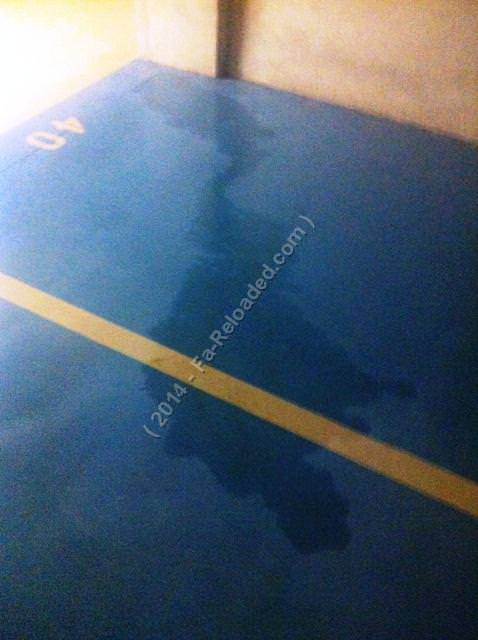

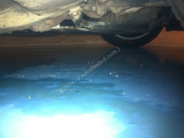

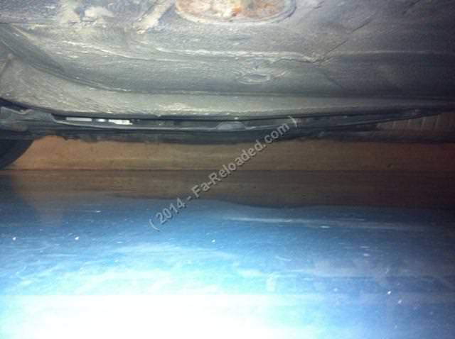

Première galère par contre déjà : ça pisse le LdR OU le liquide de la SMG :couic: ...Si vous avez une idée...
Elle a fait son pipi  :-D  !
Un GROS pipi  :twisted:  ...

Jolie caisse et qui a été très bien entretenue, il faudra juste retirer cette couleur rouge des étriers de frein et elle sera top top. Pour la fuite c'est pas trop parlant avec les photos postées.
Bah y'a un truc jaunâtre qui pisse quoi. Les photos avec mon iMerde ne rendent pas trop c'est vrai. Niveau modification esthétique, y'a du taff : étriesr à repeindre en gris, vitre de capote à changer, GROSSE rénovation intérieur/extérieur. Après ça, je pourrais crâner :fier: !

On pourra faire de putains de photo avec ton incroyable améthyste :lover: !!! Sinon, personne pour la fuite urinaire :W ?
regarde tes niveaux ? il doit y en avoir un qui fait la gueule
J'avoue j'ai pas regardé le niveau de chf 11s.
le CHF11S c'est vert ...
jaune , c'est donc moteur , boite , ou liquide de frein ...
frein la pédale serait molle ...
moteur , c'est possible , joints d'electrovanne de vanos ou clapet à l'arriere du bloc , cache culbu ...
boite , y'a souvent des suintements , rarement des fuite importante ...
le premier truc à faire est de  retirer le par carter pour mieux cibler le point de fuite ...
car là on pourrait dire que c'est la boite , mais si ça coule sur le plastique pour tomber plus loin ...

Bon, verdict après 1,5 mois de stockage :
tchomineur_1394203669_2014_03_07_13.27.2
J'ai véirifé les niveaux de :
- CHF 11S (liquide de la SMG) : c'est pas ça, OUF !
- Huile moteur : c'est pas ça, mais je le savais, sur la main le liquide était incolore.
- Liquide de frein : nickel.
- LdR : le niveau a perdu 1 cm en 3 semaines sans roulage.
J'ai pas pu vérifié le niveau de boite, normal, mais bon, je ne pense pas que ce soit cela...
Je ne savais pas que le LdR pouvait être aussi gras :beuh: ! Je l'amènerais quand même quelque part pour faire vérifier le niveau de boîte des fois que...
