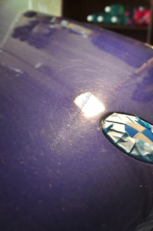

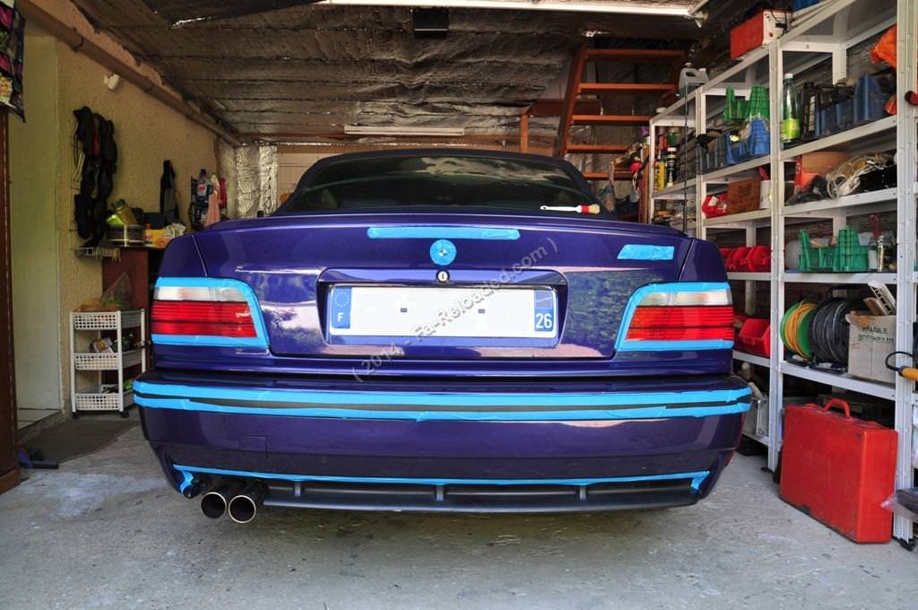

Work in progress donc : d'abord le scotchage. put***n, quelle idée d'acheter des bagnoles des années 90, y'a du plastique partout :couic: !
L'étendue des dégâts :

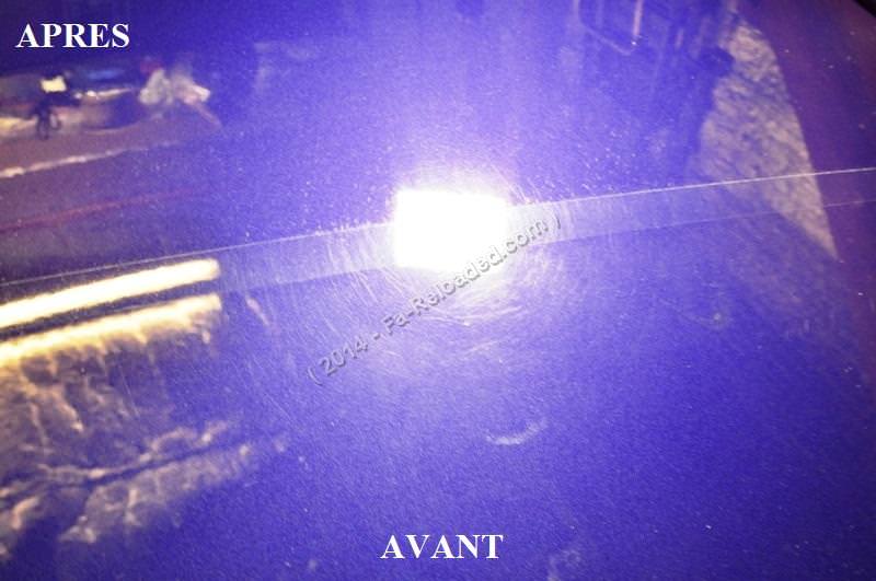

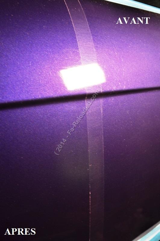

Et un petit 50/50 fait, avec deux passes de Meguiar's Ultimate Compound (pour polir assez fortement), une de Scratch X (pour polir très légèrement, enlever les défauts créés par le premier), et un chouille de Autoglym Polish Super Resin (pour masquer les derniers défauts) :
Il reste encore des défauts, mais ça commence à ressembler à quelque chose...La suite plus tard !

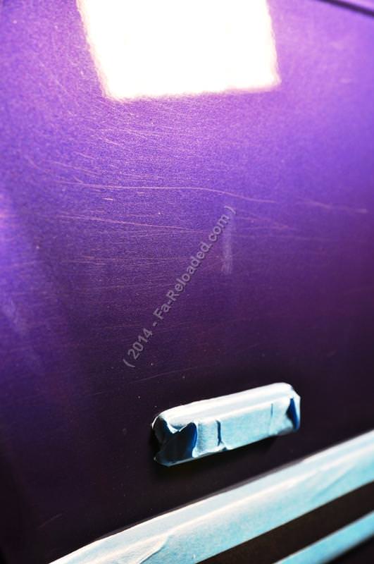

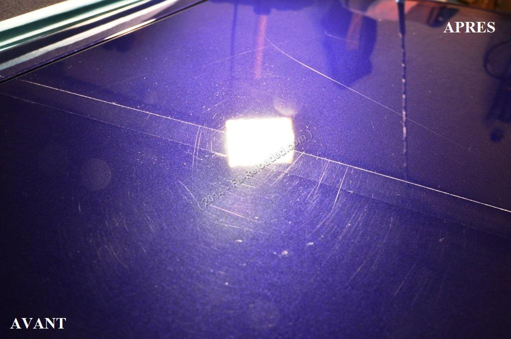

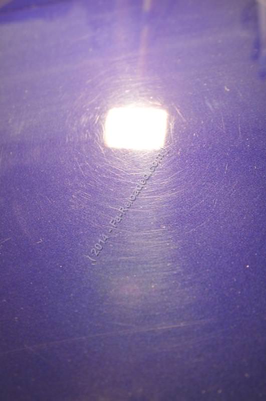

Avant :

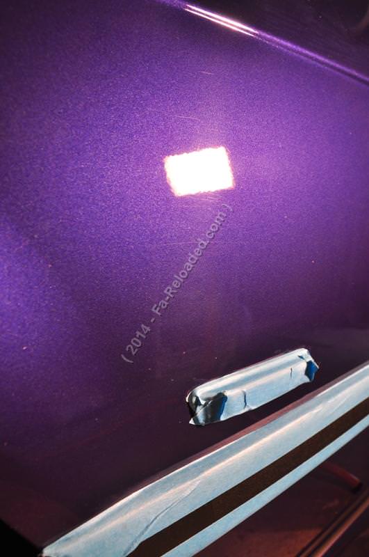

Après :
Ça marche pas mal :!jap: .

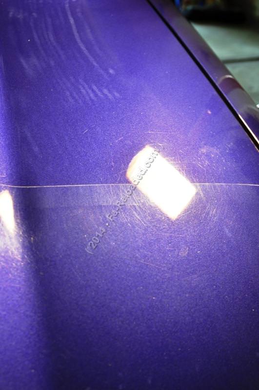

Un autre pour la route sur le capot :
La photo est moins sympa cependant :jap: ...

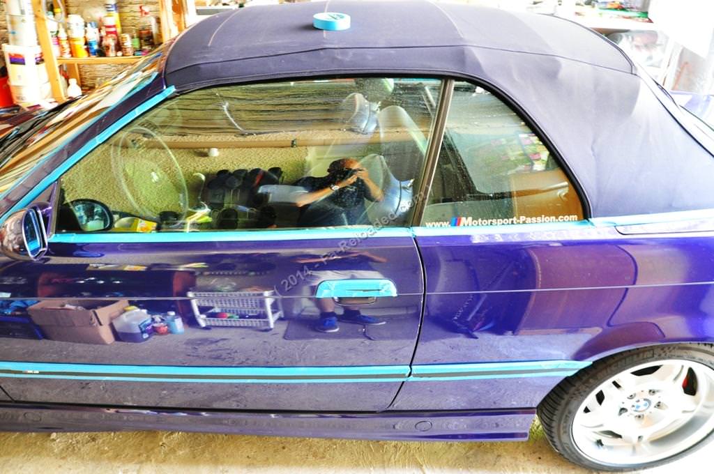

tu as fait toute la voiture ? Les variations de teinte de cette peinture ! ca doit vraiment être sympa en vrai !
Il faut voir aussi que, au moins : la porte conducteur, le PC arriere, l'aile arrière droite ont été repeintes. Certains éléments sont dont plus violacés que d'autres.
Aussi, comme il s'agit d'une teinte à effet, il suffit de se déplacer un tout petit peu par rapport à la source de lumière pour que la teinte varie.
Enfin, le polissage fait ressortir le brillant et les effets de la peinture, c'est plus sympa maintenant en dehors du fait que ça brille plus.
