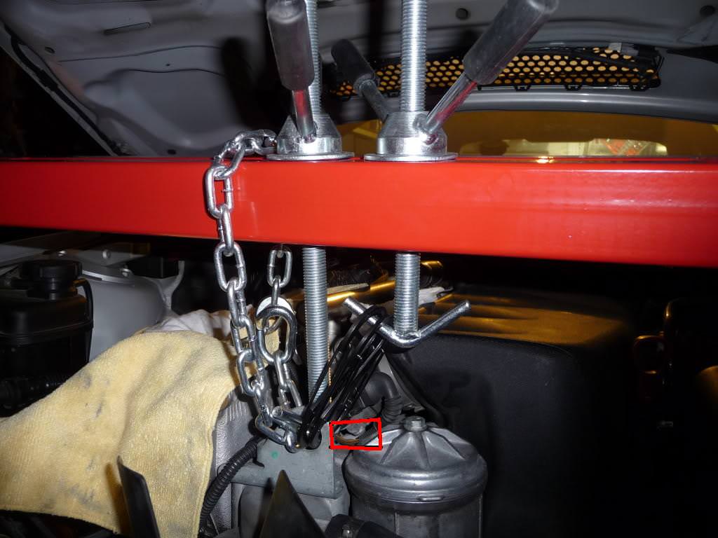

Posté(e) le 26 février 201411 a comment_624580 Salut à tous Voila j'ai remarquer que ma gaine est comme sur la photo il manque une petit bout j'ai comblé avec du scotch noir étanche. voir la photo c'est pareil comment se procurer la gaine?je ne trouve rien à l'ETK
Posté(e) le 26 février 201411 a comment_624727 tu va en casse et tu récupere un bout sur n'importe quel voiture , style de gaine plastique qu on voie sur ta photo aussi, sous les maillons de la chaine
Posté(e) le 27 février 201411 a comment_624782 ses gaines sont couper sur la tranche , tu passe les cables dedans et tu met du scotch noir au extrémité histoire que ca fassent propre
Posté(e) le 27 février 201411 a Auteur comment_624784 ok par contre pas de casses bmx chez moi on peux avoir ça chez bmw? comment se fait t'il que ça se casse comme ça?chaleur? j'en 70 000km environ
Posté(e) le 27 février 201411 a comment_624792 possible que la chaleur fragilise le plastique ou sinon ta des martres par chez toi , tu peut en trouver dans un magasin de bricolage aussi mais bon acheter un rouleau de 5 m pour 5 cm , en plus c'est du petit diamètre a voir !!
Posté(e) le 27 février 201411 a Auteur comment_624806 les bestioles bouffes aussi les fils electrique? a par ça j'ai pas d'autre élément rongé

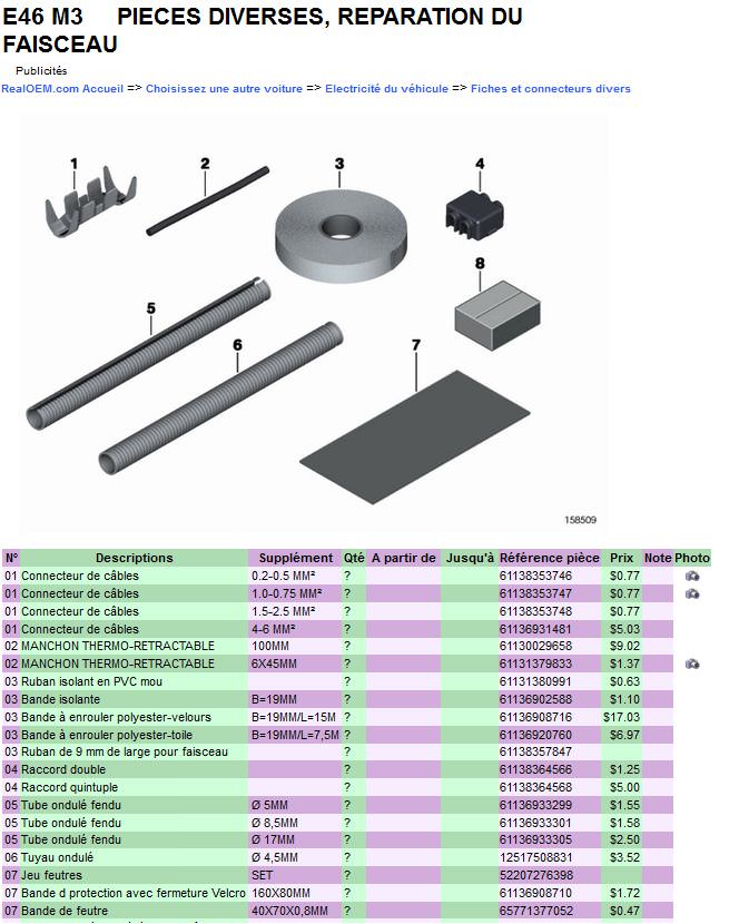

Posté(e) le 5 mars 201411 a Auteur comment_626269 Yess!! super merci!!! Par contre je prend une parti qui se monte directement ou fendu? Je ne sais pas lequel prendre
Posté(e) le 5 mars 201411 a comment_626283 réfléchi ... si tu prends une gaine non fendu , il va falloir que tu extrais les cosses du connecteur , pour passer dans la gaine puis que tu les remettes dans le connecteur ... vu que tu n'a à mon avis ni l'outillage ni les compétences pour manipuler les cosses qui sont verrouillés dans le connecteur , je te conseille fortement d'opter pour la gaine fendue , puis de fermer celle-ci avec du ruban adhésif ...
