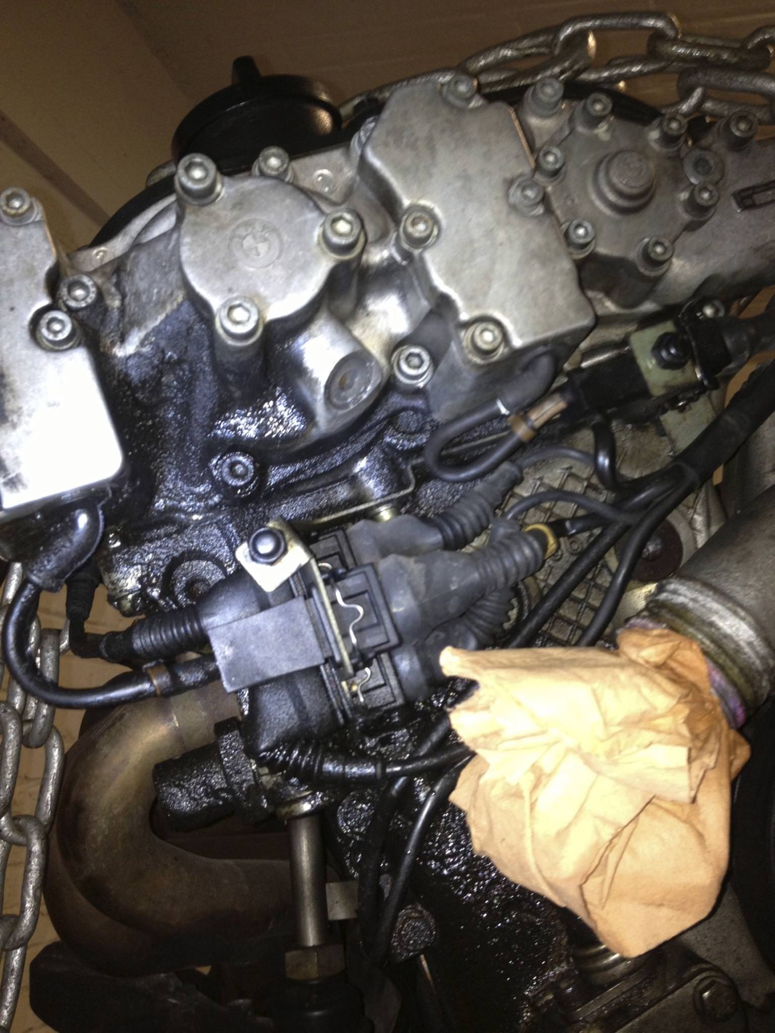

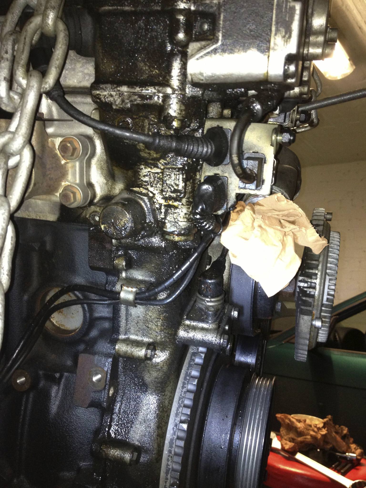

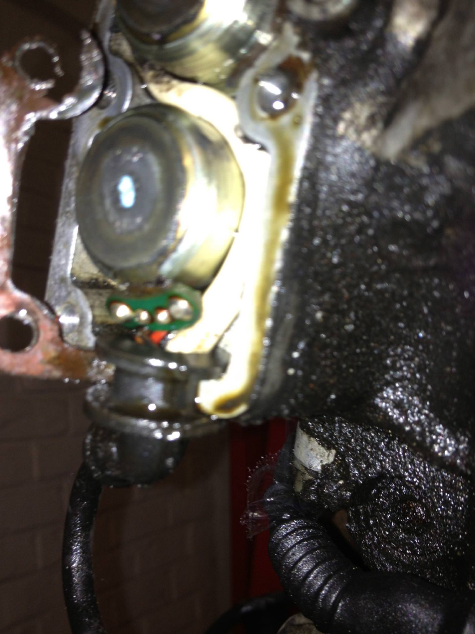

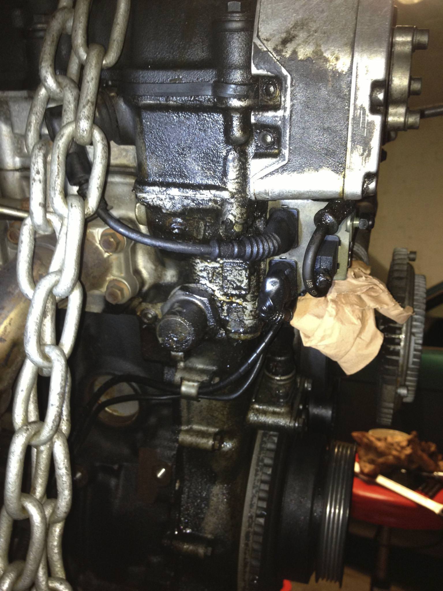

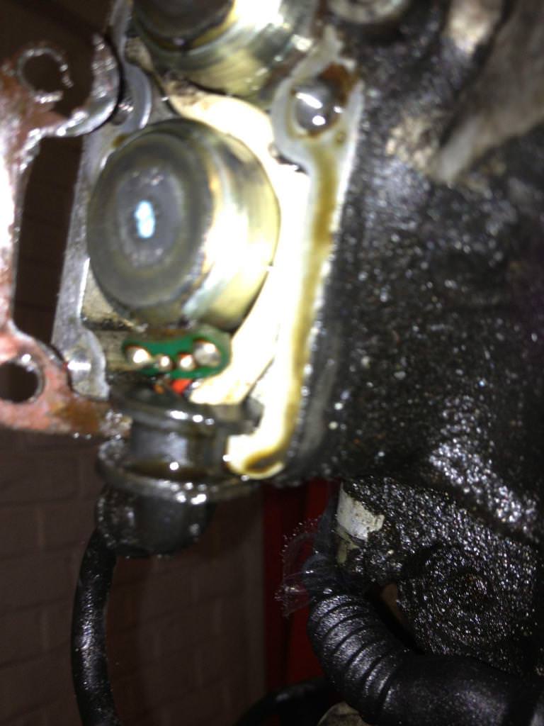

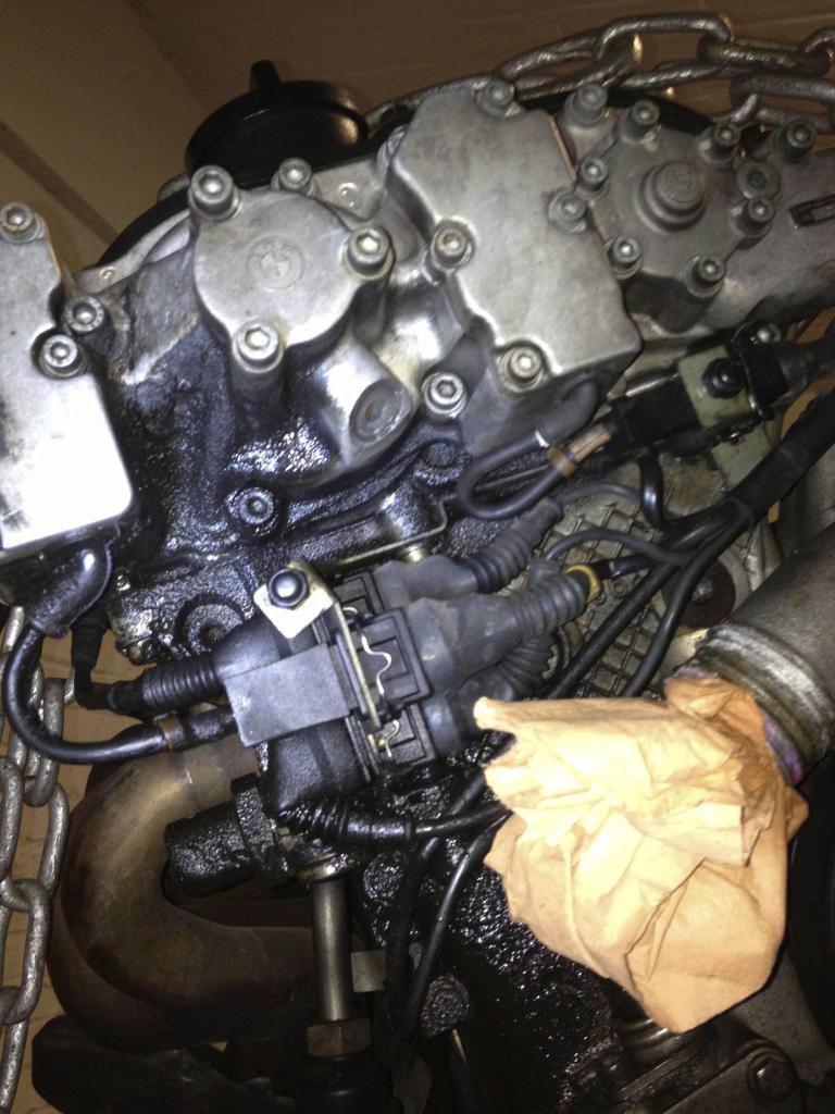

Salut, je retape actuellement mon S50B32 avant le swap, j'ai vue plusieurs fuite d'huile a cause de durite complètement foutu ( en dessous du papillon, récupérateur d'huile ).
Maintenant comme le titre du sujet j'ai une fuite impossible a localiser, surtout que c'est mon premier bloc S50 que je découvre encore...
J'ai fais quelque photo pour illustrer le problème, car tant que je trouve pas la fuite je peux pas tout nettoyer au risque de perdre la fuite, et je suis donc au point mort seul avec mon S50 dans le garage.
Je vais changer le joint couvre culasse avec ceux des bougies, car la bougie du cylindre 5étais plein d'huile aussi, j'ai eu sa sur tout met M50 met j'avais pas autant d'huile sur le bloc.
post-13118-0-54157700-1393516259_thumb.j
post-13118-0-12921000-1393516283_thumb.j
post-13118-0-44319700-1393516300_thumb.j
Merci

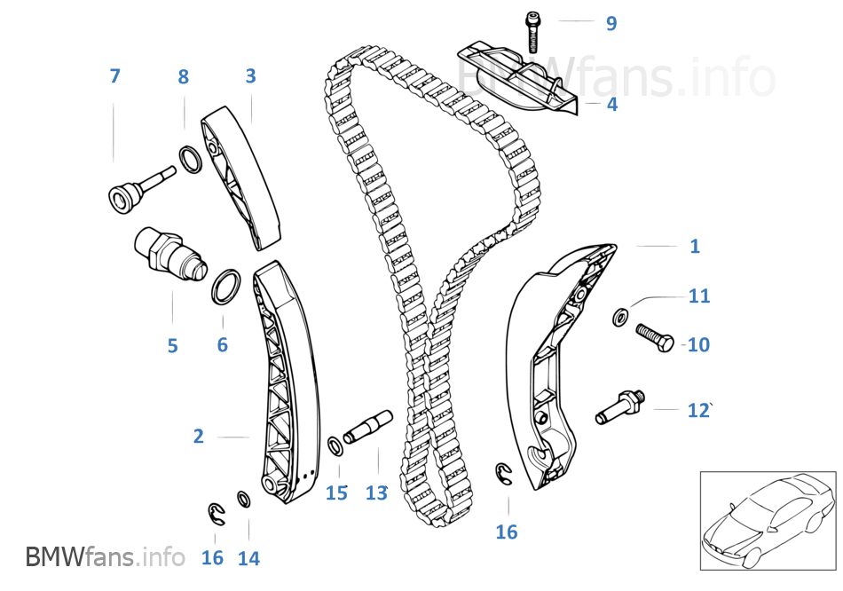

Merci le plan et plus clair pour 3,2L, lorsque je vais retirer le couvre culasse pour remplacer les 3joint, il devrais y'avoir un jeux dans la chaine si le tendeur et défectueux ?

D'ailleurs JPhi t'en pense quoi de la localisation de cette fuite ?
j'en pense que tout les 3.2 sont pisseux dans ce coin au bout d'un moment ... :|
et que j'ai pas encore trouvé d’où ça peu venir ...
en préventif faire le cache culbu , le joint du tendeur ... et les joint d'electrovannes .
et pour Funny , un tendeur hydraulique ça meure pas comme ça , quand bien même il serait un peu marqué au niveau de son piston , tu ne verra aucun jeu ...

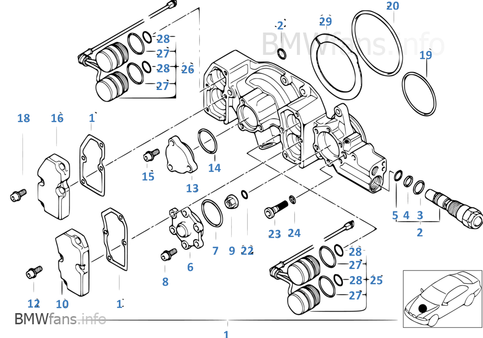

Je vais commander le joint pièce numéro 6, et les joint d'électrovanne. Vous avez le schéma que je puisse voir les différente référence que je dois commander ?
joint tendeur 07 11 9 963 418 0,68€ vendu minimum part 25pièce 17€

Les joint d'électrovanne c'est quelle numéro sur le schéma ?

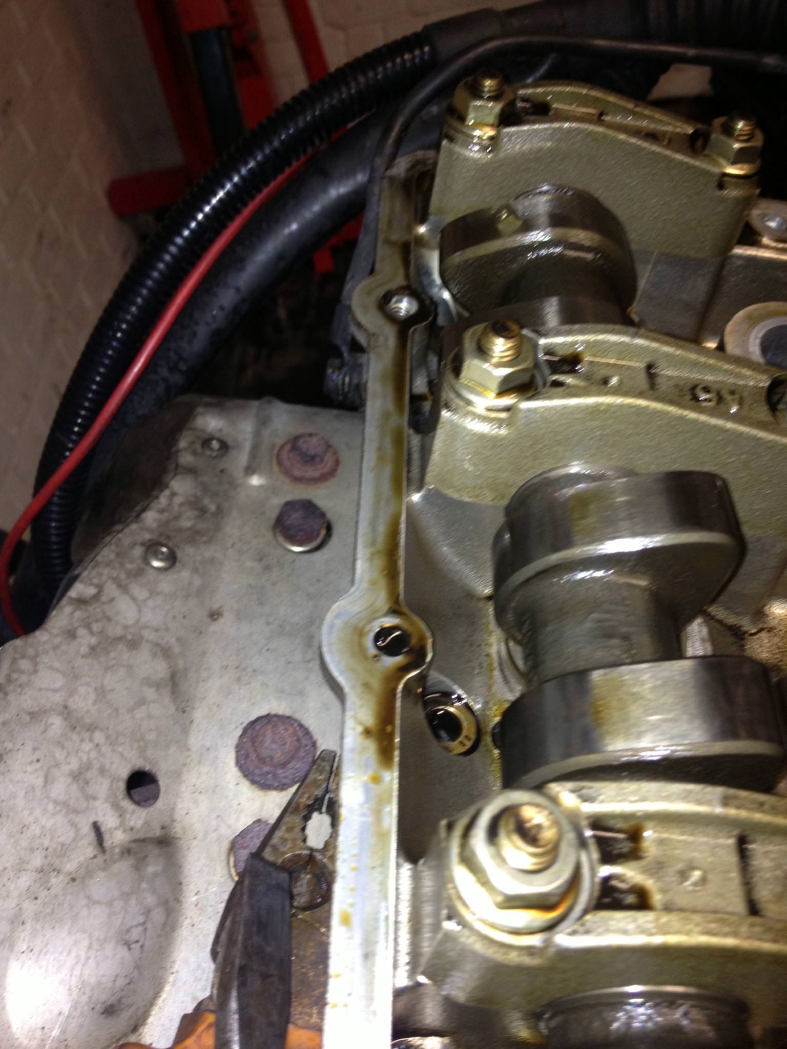

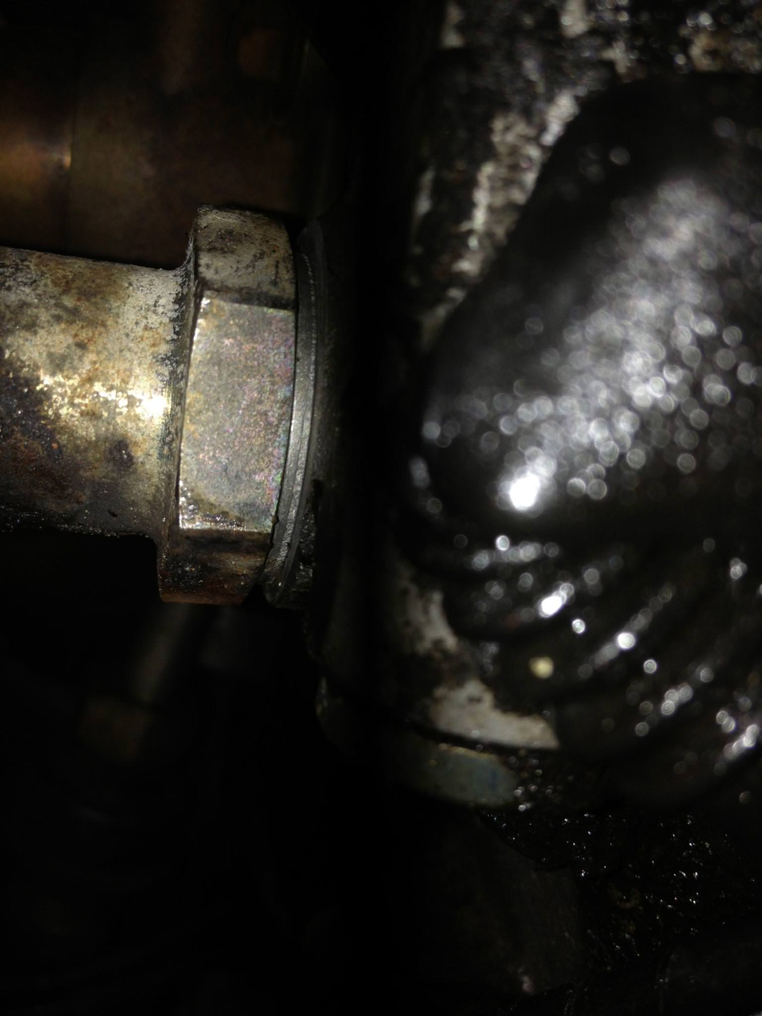

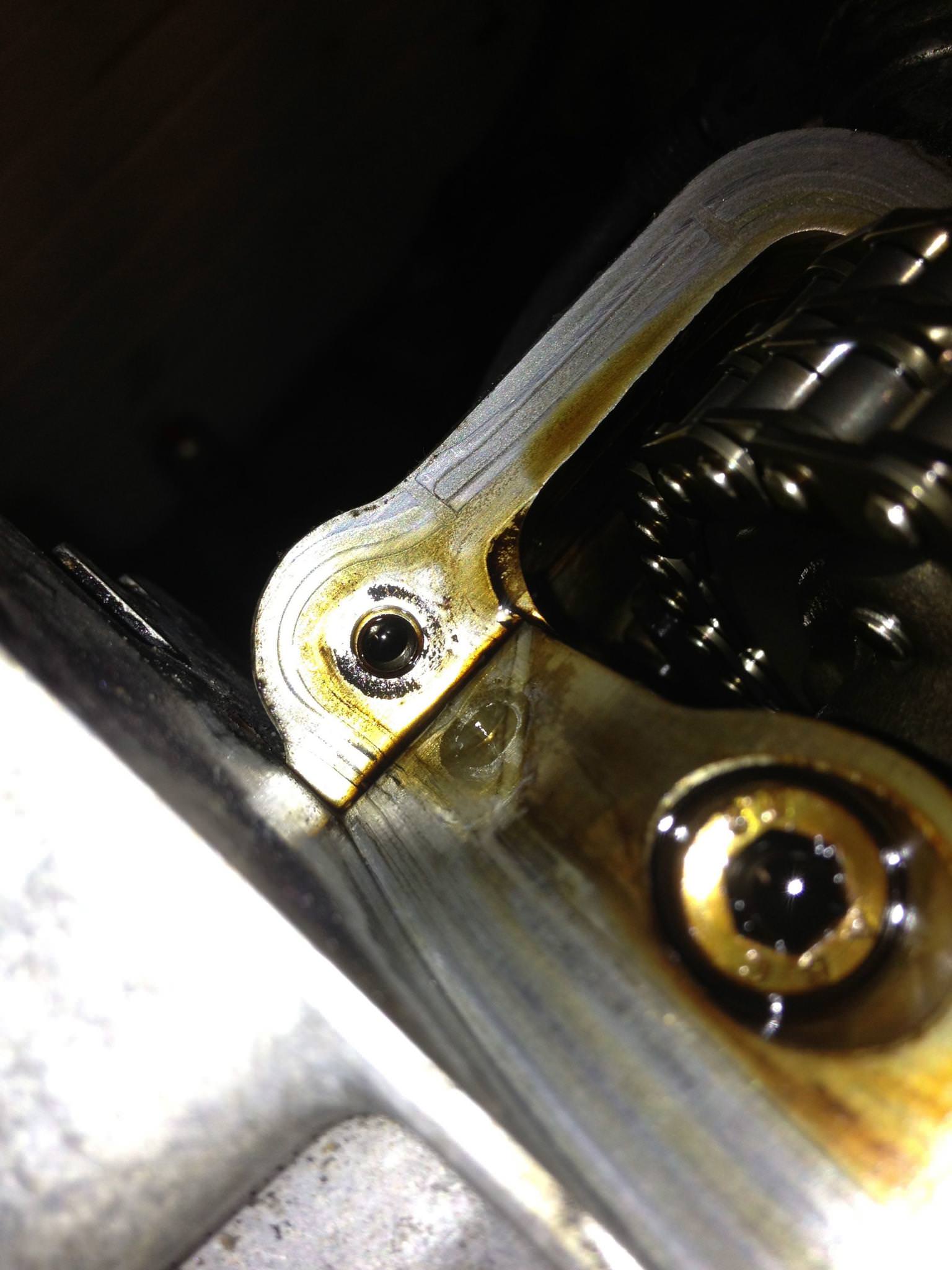

J'ai fini de tout démonter et je penses avoir localiser la fuite.
Le joint du tendeur a rien, le boulon venais a la main... donc je les bien serrer a fond pour bien écraser le joint, sa devrais aller de ce côté.
Heureusement que c'était pas collé a la loctite comme toi Lole :/
post-13118-0-14787600-1393548908_thumb.j
Le joint culbuteur aussi a rien a l'oeil il et encore tout souple comme neuf.. les vis aussi étais tous déserrer, j'hésite a réutiliser le joint met comme j'ai un nouveau que je dois réceptionner demain je vais donc le changer.
Le joint de puit eux était bien cuit tout rigide.

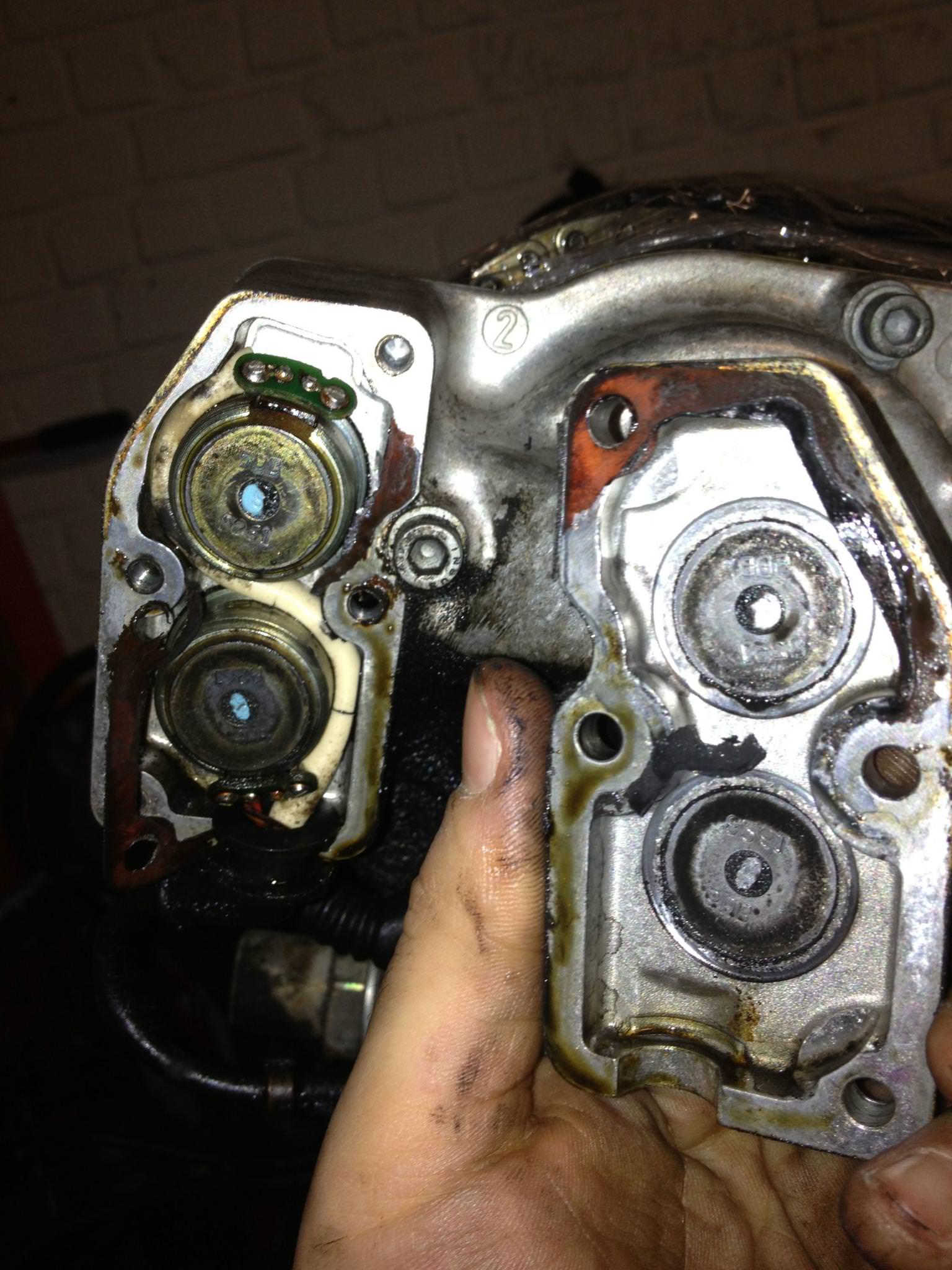

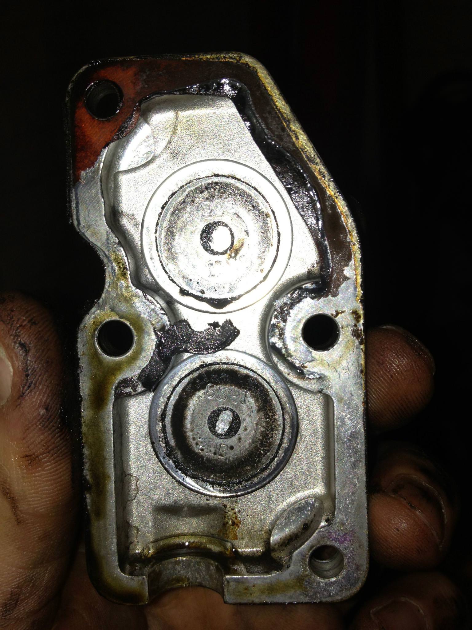

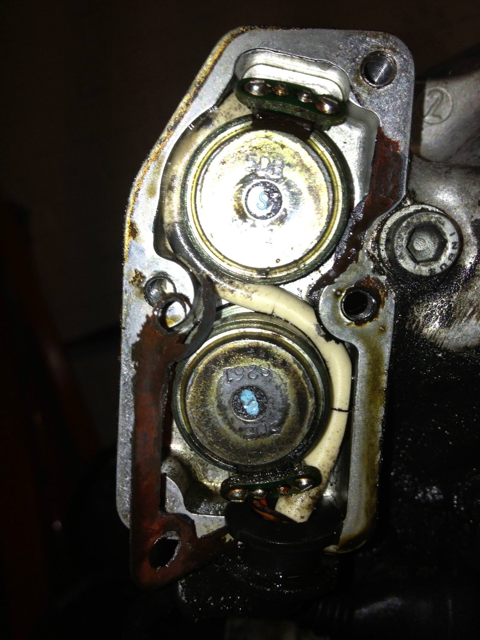

Après je me suis orienté sur l'électrovanne (merci ACS3) et là surprise il manque une partie du joint du couvercle et il y'a de l'huile sur les bord extérieur.
post-13118-0-97982600-1393549930_thumb.j
post-13118-0-90615900-1393550126_thumb.j
post-13118-0-19094700-1393550152_thumb.j
post-13118-0-99217200-1393550047_thumb.j
Dans cette partie il devrais pas y'avoir une goute d'huile si les joint 27 et 28 serrai pas foutu donc ?
J'ai pas encore extrais l'électrovanne pour voir l'état des joint, j'ai voulus attendre de voir s'il y'a pas de précaution a prendre pour extraire l'électrovanne ?

comment_625014
le joint papier , n'a pas ou peu d'utilité...
le gabarit ne sert que lorsque tu mets des électrovannes neuves , pour bien cintrer les fils électrique.
pour extraire les electrovannes , tu prends un pince "brecro" et tu tires dessus en restant bien dans l'axe .
rien de bien compliqué surtout quand le moteur n'est pas dans l'auto ...
comment_625032
exact le joint papier à peu d'utilité je crois pas qu'il sert étanchéité,
ta fuite vient pas d'ici je pense sufie de regardé dans le couvercle et à l'intérieur c'est sec,
vérifie quand même tes joints sur l'électrovanne voir change les temps que tu y est et prépare un chiffon car quand tu va l'enlevé les ev ça risque de coulé un-peu.

comment_625054
si c'est de la pate orange ... c'est d'origine ... et c'est pour éviter les vibrations
et bien chiant à retirer
les vanos qui ont été remplacés n'en n’ont pas , et ceux dont les joint électrovannes ont été remplacé n'en ont plus
comment_625058
elle on donc toute une patte orange d'origine ?
c'était pas unpeu mais du genre beaucoup fait à la dégeulasse j'aurais jamais pensé que c'est de d'origine :x
un ami en avais aussi et il avais les vanos refait par Delage donc certains garage en remettent faut croire?
