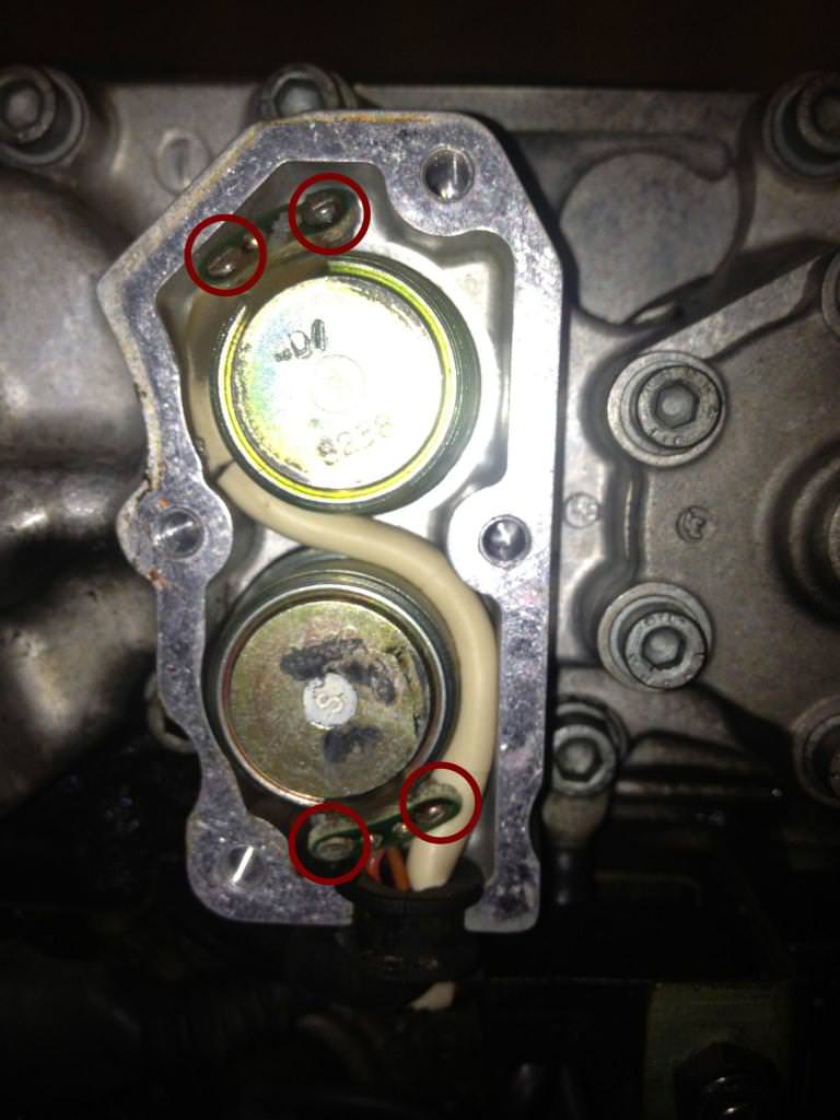

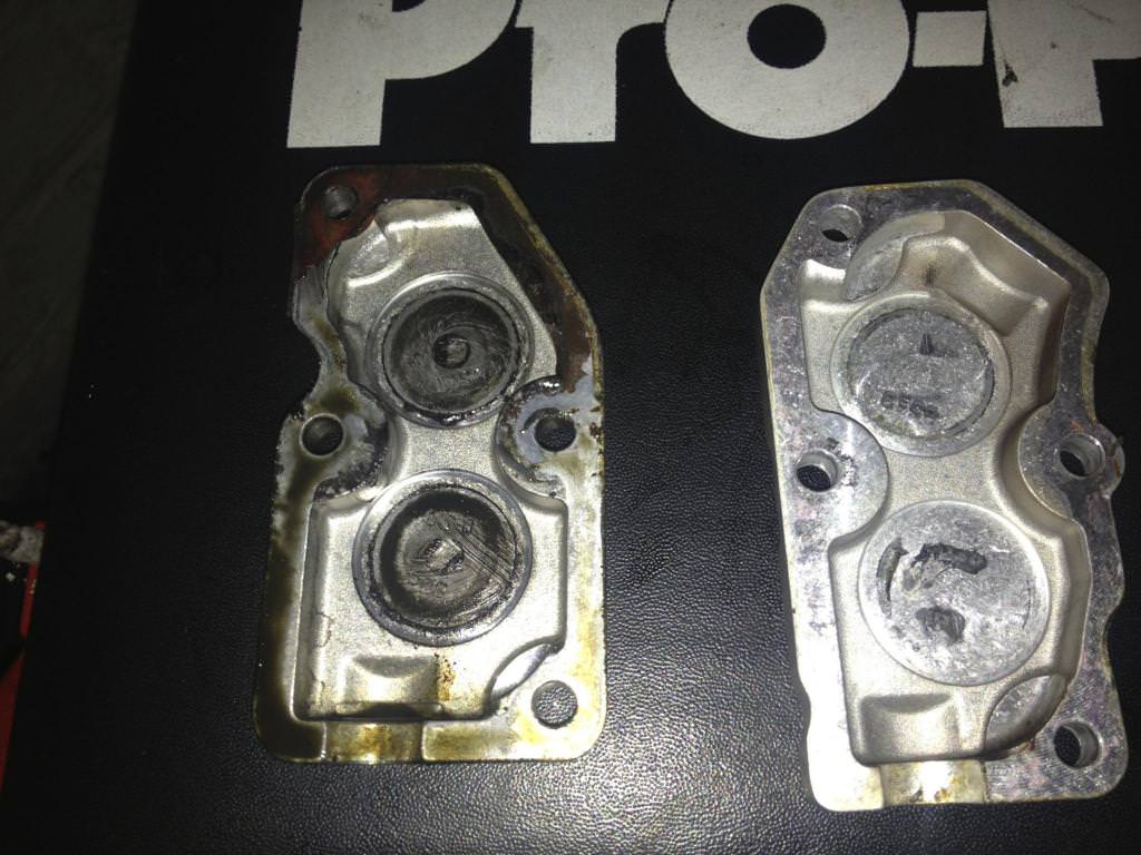

J'ai démonter l'électrovalve et le cache de l'EV de droit ou il n'y avait pas de fuite. Et pour moi le problème vien bien de là, le joint n'est pas déchirer met fort aplati au même niveau du métal donc c'est forcement plus étanche.
Toute et intacte sur la droit
post-13118-0-96580800-1393631266_thumb.j
Tout et bien propre, aucun trace d'huile
post-13118-0-60286400-1393631338_thumb.j
post-13118-0-58027400-1393631400_thumb.j

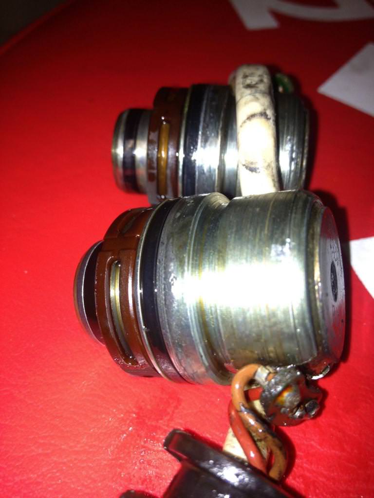

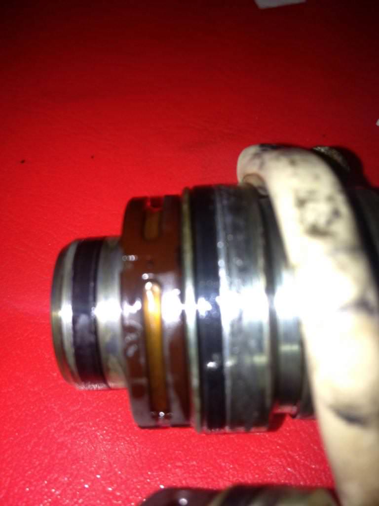

Les joint tout aplati
post-13118-0-80195400-1393631470_thumb.j
post-13118-0-18658700-1393631514_thumb.j

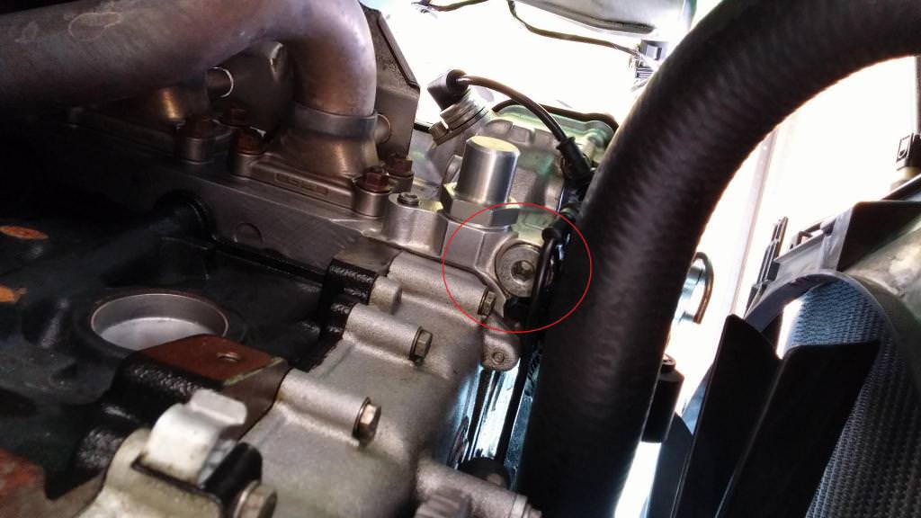

J'ai l'impression que ça fuit souvent par ici aussi les S50.
La grosse vis à coté du tendeur de chaine.
D'ailleurs j'avais une question au sujet de le fameux tendeur, sur tout les 3.2 les tendeurs sont hydrauliques ou sur les premiers 3.2 avaient des tendeurs à ressorts ?
post-15039-0-16343200-1423663030_thumb.j
Le tendeur de chaine c'est juste en haut a gauche de ce qui et entourer en rouge, et la pièce contient un ressors
