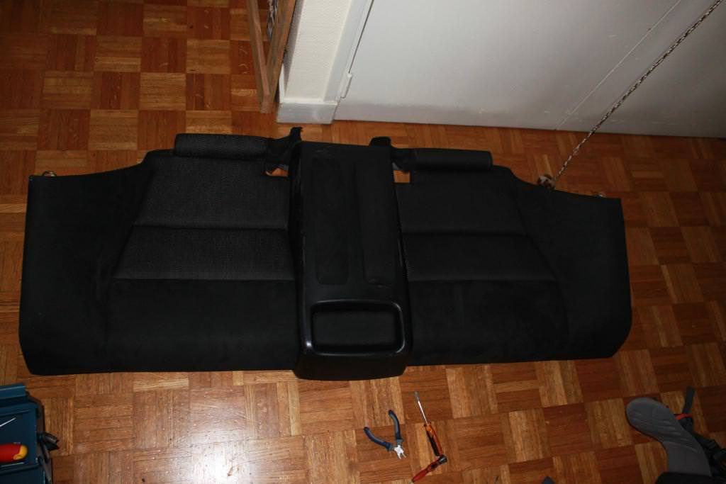

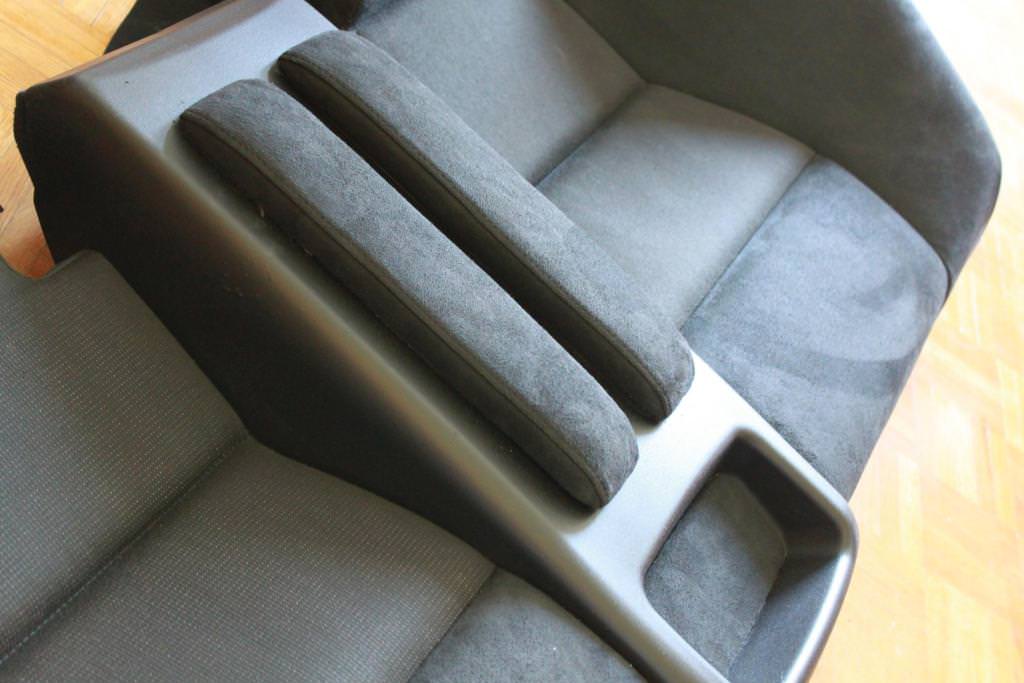

Pendant mes courtes vacances j'ai entrepris de refaire ma banquette arrière de csl qui été il faut le dire completement griffé.
J'ai donc commencé par démonter la banquette et les dossiers, ensuite lors de mon demontage je me suis aperçu qu'il été quasi impossible
d'enlever l'élément centrale de la banquette (accoudoir) car ce dernier est vissé par des vis (de merde) en plastique très facile à mettre en revanche impossible à enlever.

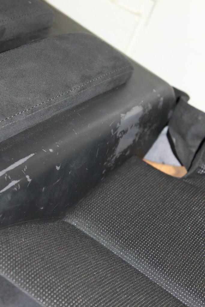

J'ai donc entrepris de poncer l'accoudoir centrale en lieu et place afin de supprimer les reliefs des rayures et ensuite de Plastidiper l'ensemble.
Place au photos

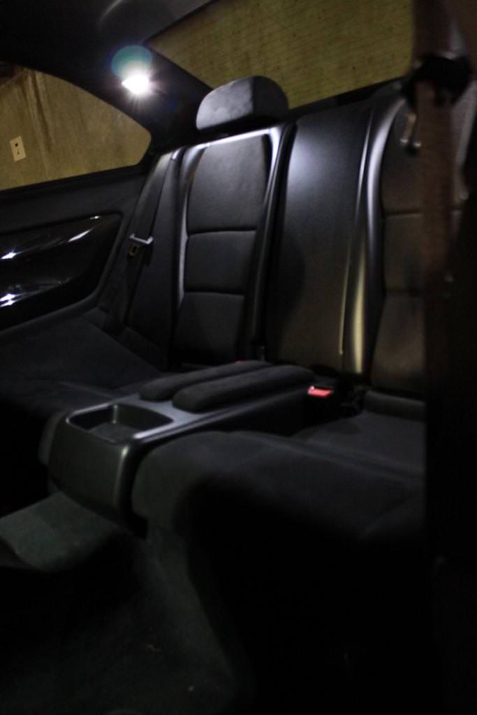

Avant

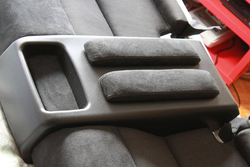

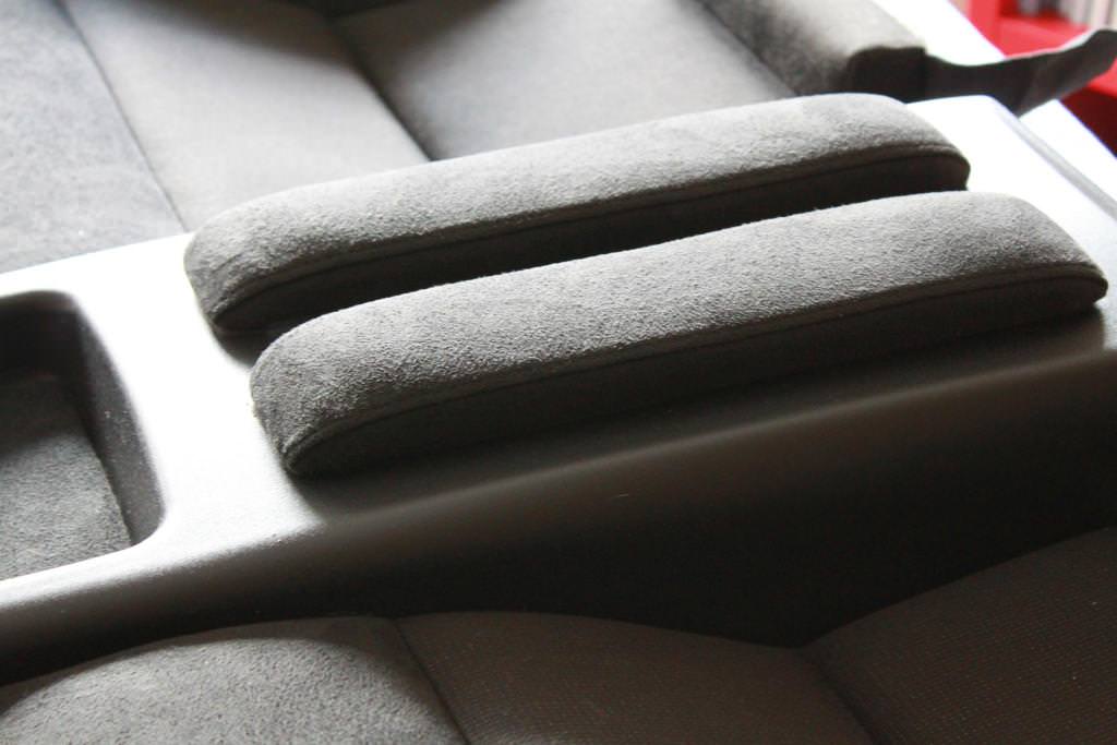

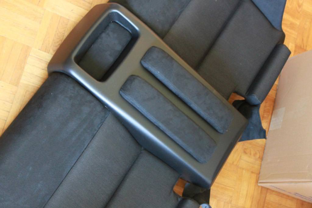

Après

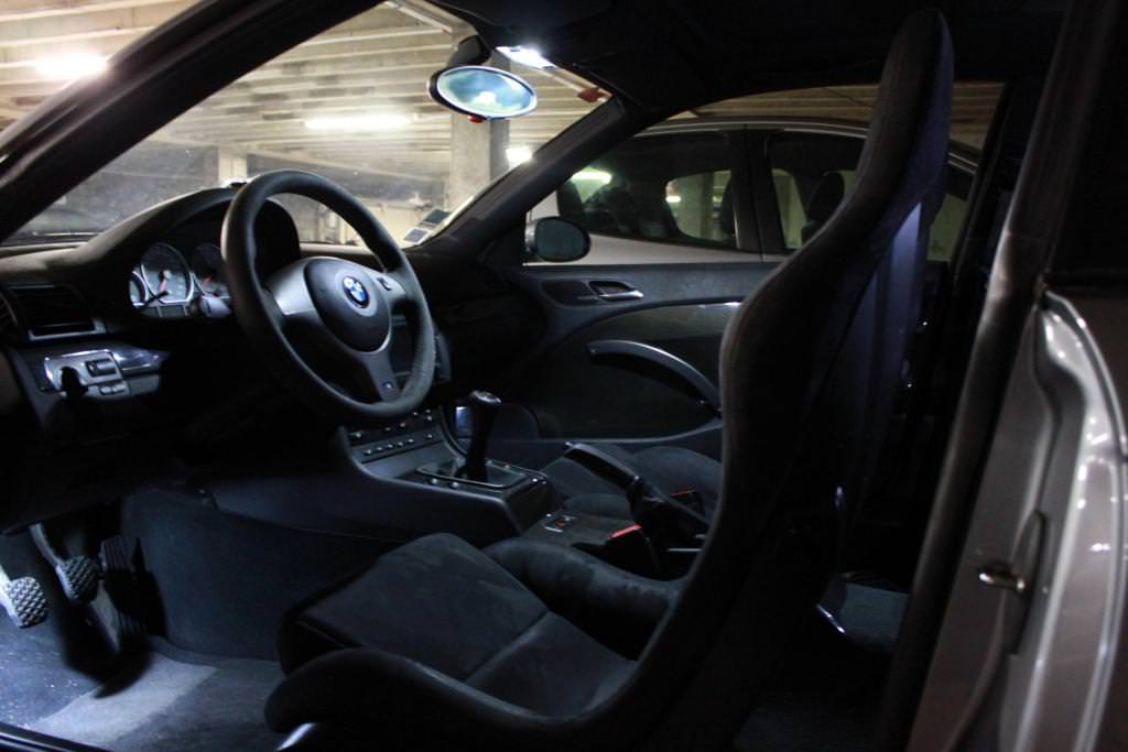

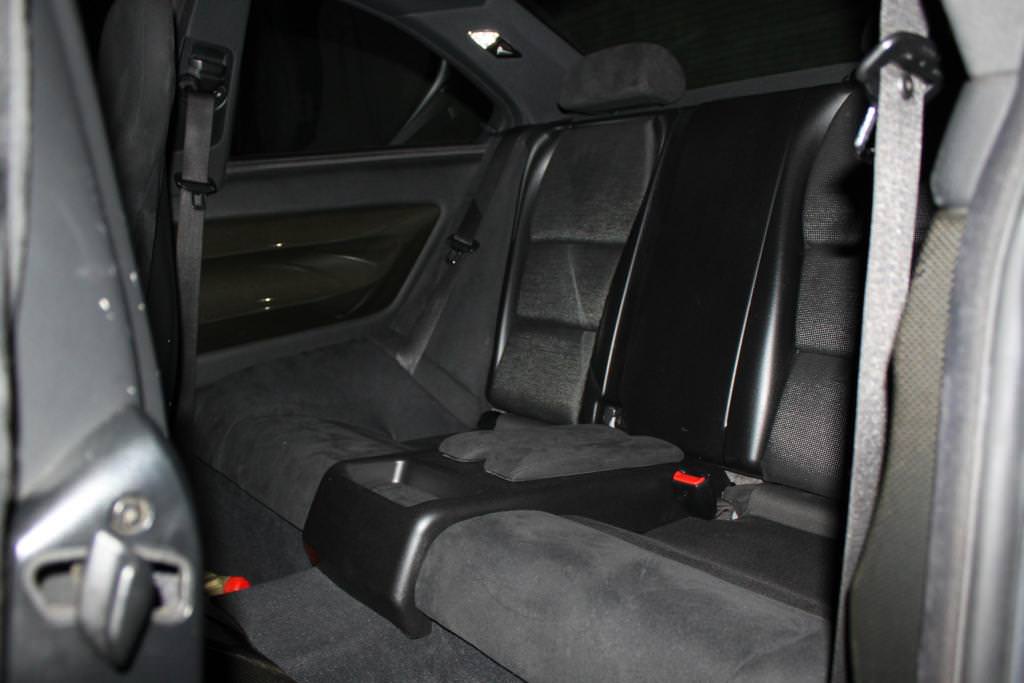

Une fois en place

Merci effectivement ça lui a fait un bien fou, je n'ai pas posté de photo des dossiers mais ils étaient aussi ruiné que l'accoudoir. Et pour parler du plastidip c'est vraiment une révolution ce truc c'est un produit au top.

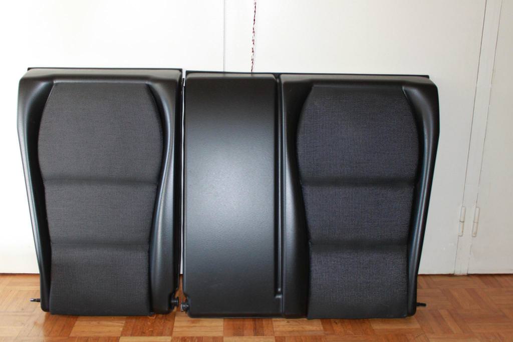

Oui je l'ai effectué moi même, j'ai utiliser une bombe de plastidip ici noir mat. j'ai d'abord poncé la partie plastique et ensuite j'ai appliqué plusieurs couche de plastidip (4) l'avantage c'est que je retrouve l'aspect origine (même matière que le vide poche de la console centrale / plastique deformable mou).
J'ai pas beaucoup de photos .. peut être 2,3 de plus .

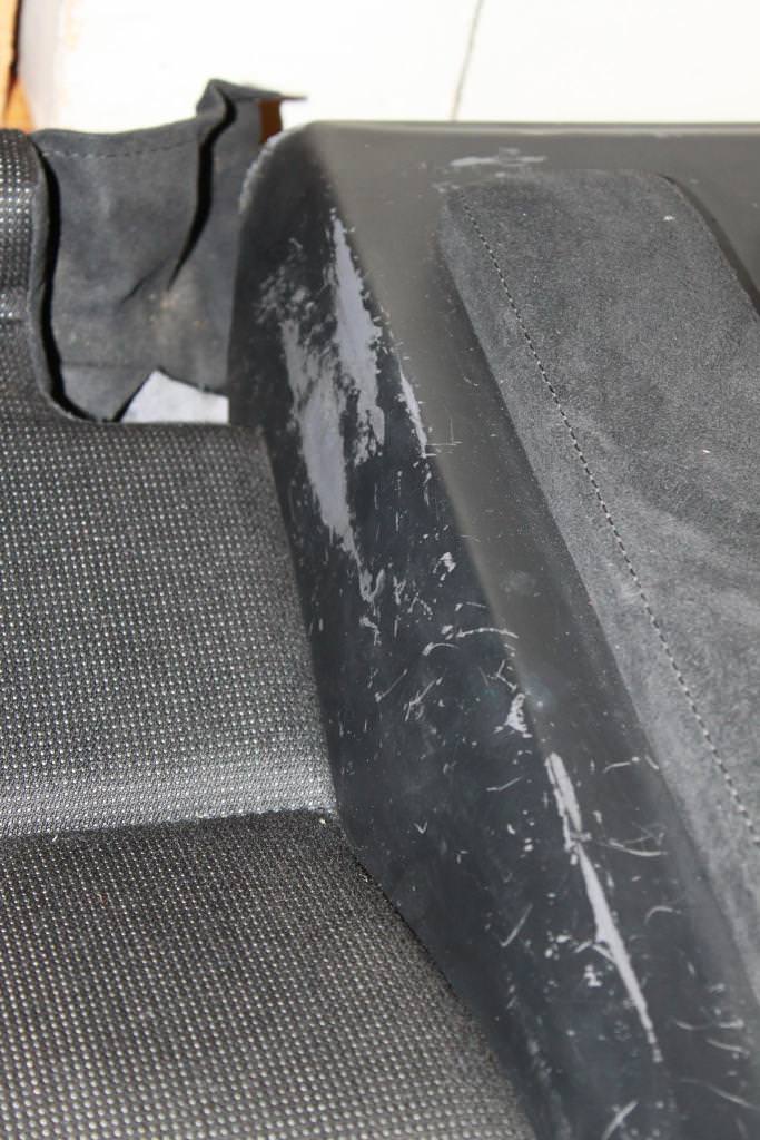

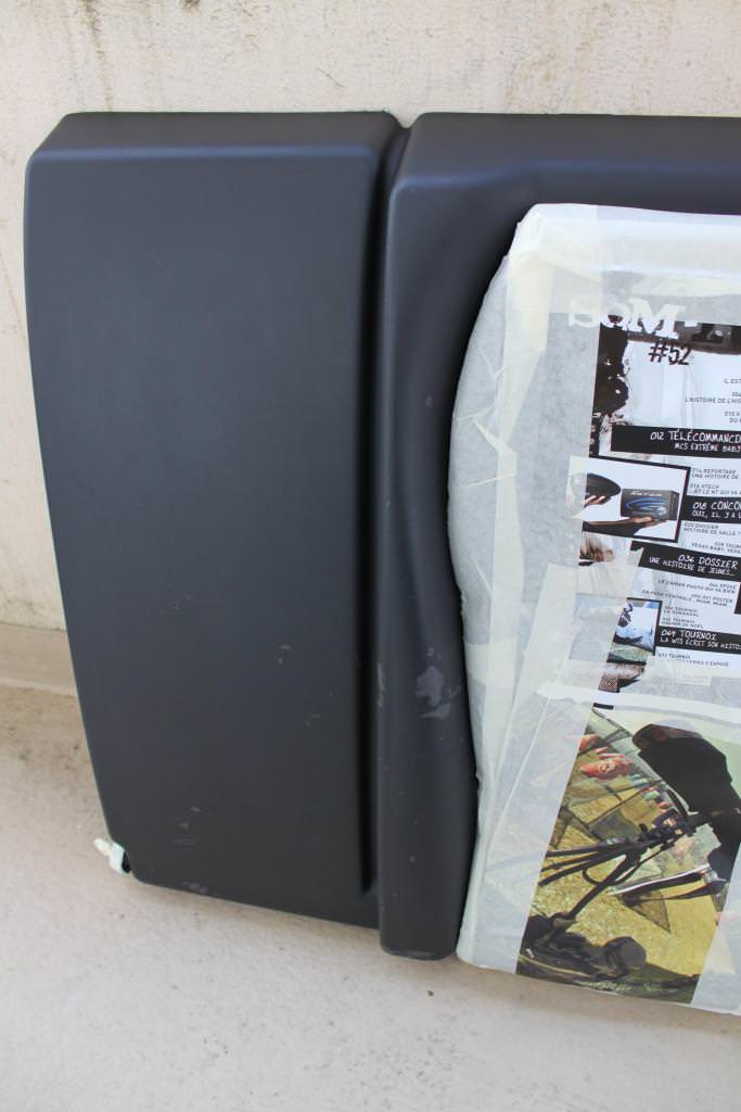

photo avant le ponçage
Pas de poncage pour les dossiers car pas de rayure profonde
Sur les photos ci dessous je suis à 3 couches, la dernière couche c'est pour les petites finitions

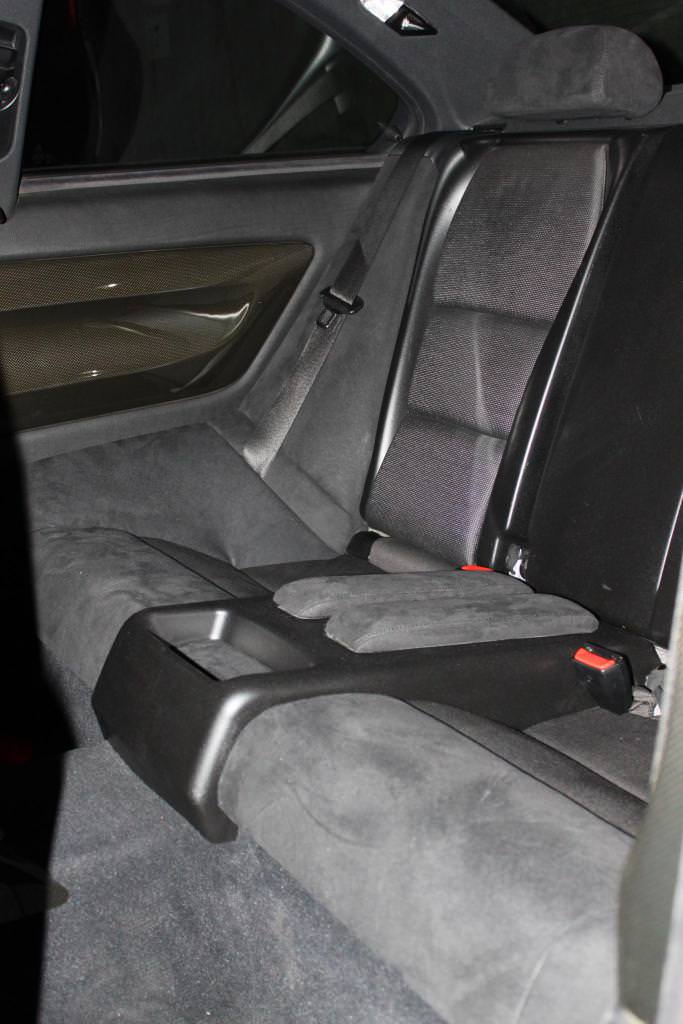

Et en place
Pour l'alcantara qui était fatigué je l'ai traité au Meguiar's tissus et moquettes avec brosse + chiffon.
