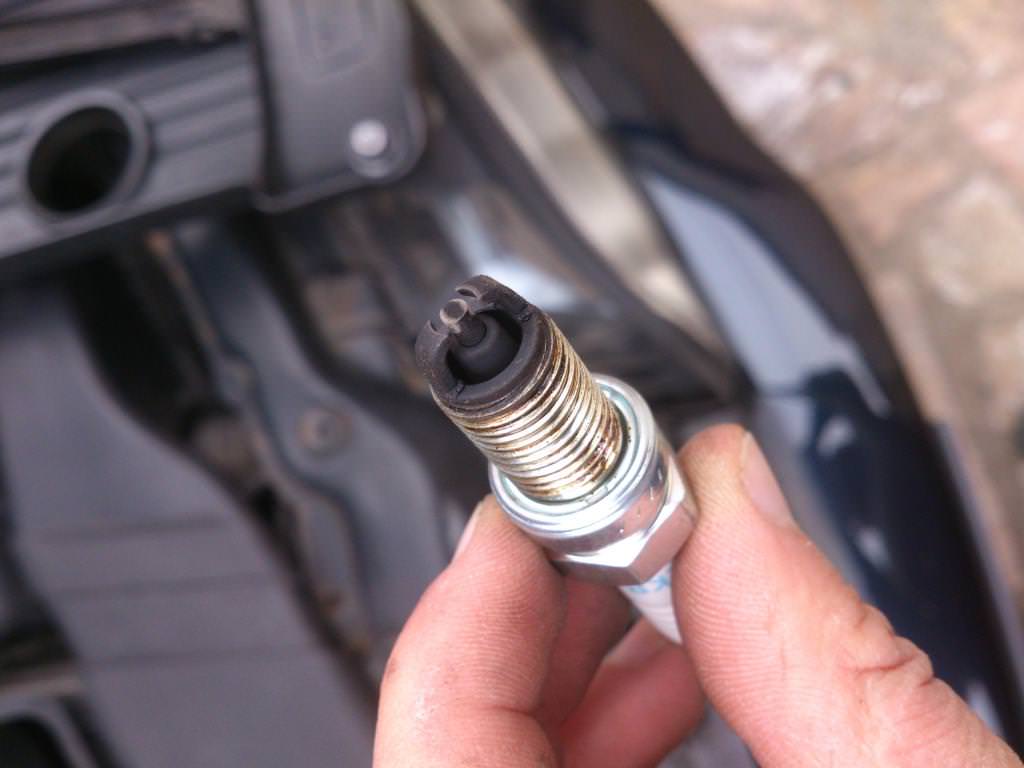

Bonjour voici mon probleme au diag les seul defaut qui sorte son mauvais combustion cylindre 4 et 6.Je pense peut-etre a injecteur qui ne fonctionne plus car j'ai change ma bougie plus bobine sur le cylindre 6(le seul qui ne fonctionne pas) et aprais avoir fait l'essai avec nouvel bougie plus bobine toujours aucun changement j'ai donc redemonté ma bougie et elle etait comme neuve même pas humide.Elle boit comme une f1 lol 33l au cent a l'ordinateur de bord juste en la deplacent et ma première bougie avait une sale tete comme brulé photo ci desous:
img-629033-1-post-14244-0-30237100-13953

ça ressemble beaucoup à une rupture du join de culasse entre 2 cylindre

je ferai tourner le moteur et débrancherai chaque bobine chacune leur tour, puis une fois le cylindre incriminé détecté, j'interverti une autre bobine pour voir si réelement c'est bien au niveau du cylindre que sa merde et pas de la bobine.
Merci pour vaut reponse,Vieux de la vieille test des bobine déjà effectué,ainsi que le remplacement des 6 bobines.

non pas forcément chauffer, mais compression qui remonte dans le bocal de liquide de refroidissement, à froid dévisse le bouchon et sent s'il n'y pas une odeur d'essence...
maintenant si tu es sur de tes bobines et que le test que je t'ai indiqué au dessus à déjà été essayé... c'est peut être comme la souligné loicRS2 un problème de joint de culasse.
Est ce que ça ne ressemble pas à ce problème? -- --  surconso, ralenti plus fort, odeur d'essence, pb entre cylindres ??

prend les compressions tu sera fixé  :)
Joint de culasse entre 2 cylindres... C'est surtout le bruit entre 2000 et 3000 qui me met sur cette voie, j'ai eu ça.
Prends tes compressions, effectivement, tu seras fixé !
Le mien était cassé entre les cylindres 5 et 6.
Donc aucun soucis d'essence ou d'huile dans le LDR. Juste la compression qui passait d'un cylindre à l'autre.
Par contre mauvaise combustion entre 4 et 6, c'est bizarre. Moi c'était entre 5 et 6. Là, y'a le cylindre 5 entre les cylindres à problème...
