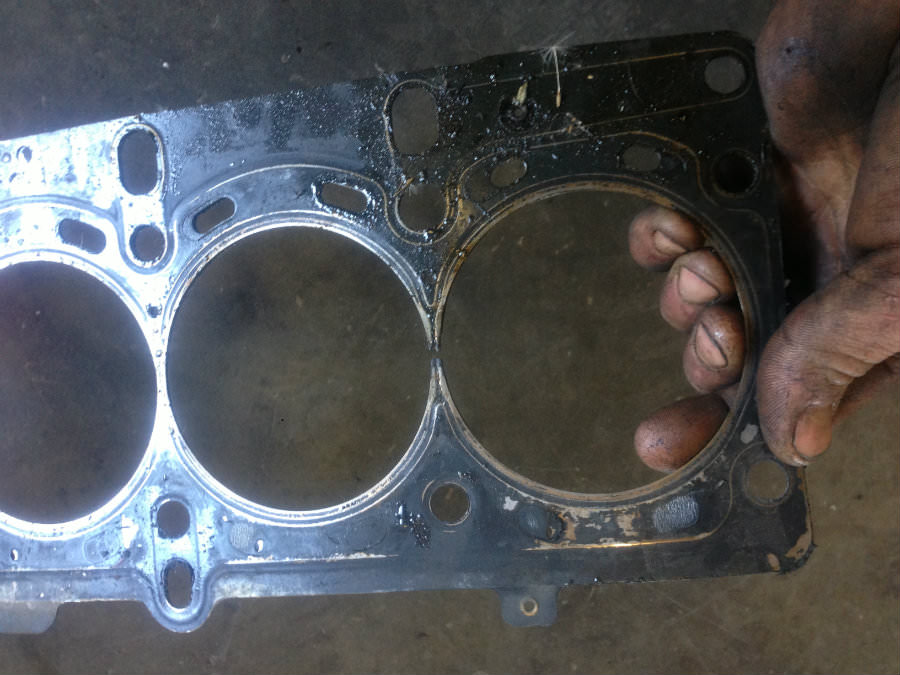

Par expérience un joint fendu entre deux cylindres donne des compressions dans le bocal de refroidissement.
Bah pas la mienne... Par expérience aussi... D'ailleurs, je vois pas comment la compression peut passer dans le LDR avec les 2 mm entre cylindres. Sur la mienne c'était à peu près comme ça :

Merci Psyko ses super simpa en effet la fissure est a peine visible

Bon avant de s'enflammer, une prise de compression.
Non je ne suis pas Kevin.Merci Tintamar.oui Psyko il faut que je les prenne petite question quel sont les valeur d'un moteur en forme lorsque l'on prend les compression sur se moteur?
Si je dis pas de bêtises, c'est dans les 12...
Mais le plus important, c'est une différence de compression entre les cylindres qui ne dépasse pas 0.7 bars.
ok merci psyko je vais passe voir mon oncle pour prendre les compresion je vous dit sa en rentrant

a ok la miche lol ba moi et ton amie n'avon pas de chance.Psyko mon oncle vient de m'appeler mes cylindre 1,2,3 et 4 sont nikel,parcontre j'ai plus de compression sur le cylindre 5 et 6.
La miche 31,j'espere que ton amie n'a pas le même probleme que moi car ses mauvais.
Je sens que ses partie pour un joint de culasse......
