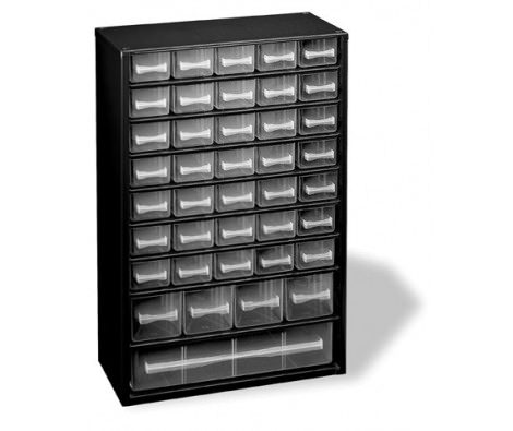

J'avais acheté ce genre de truc :
Avec des petits bouts de papiers dedans pour pas mélanger la visserie, etc.
Et un bac à glaçon pour pas mélanger les pastilles.
