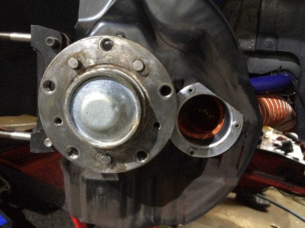

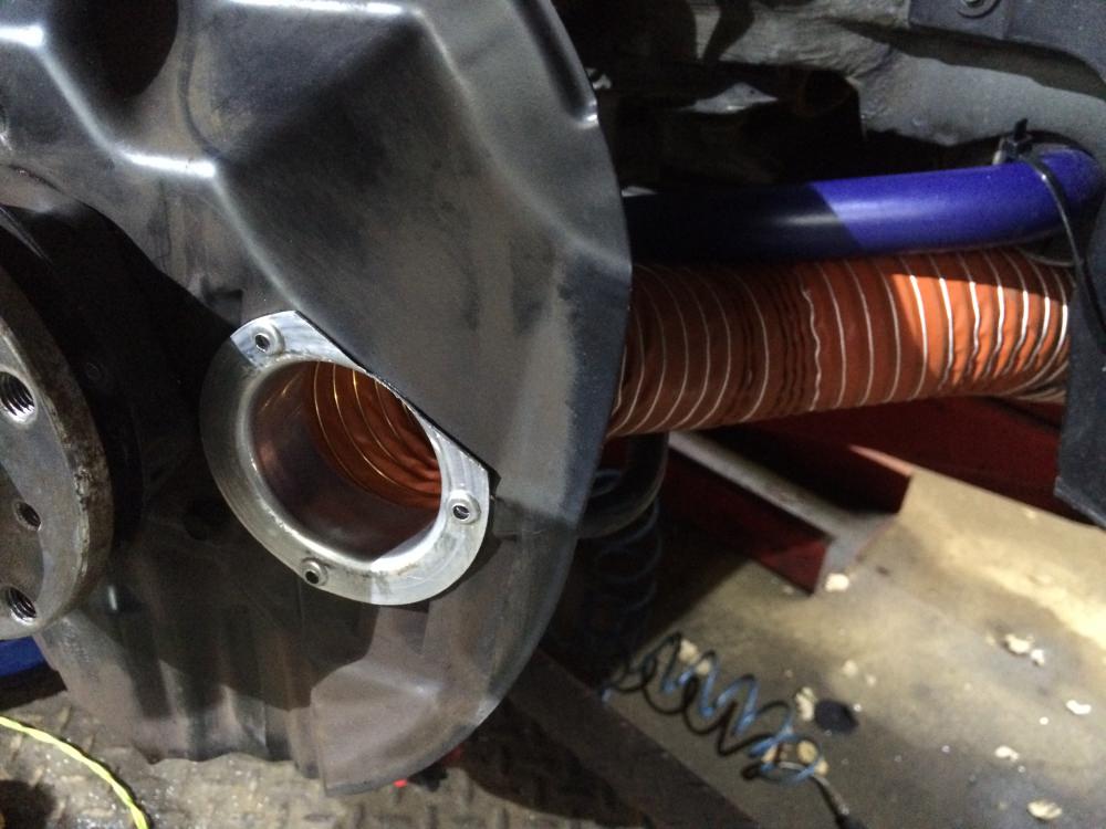

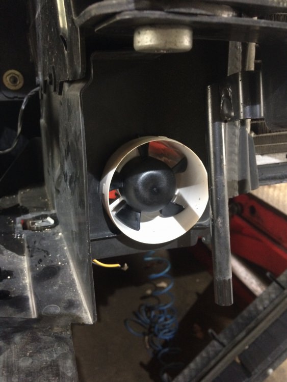

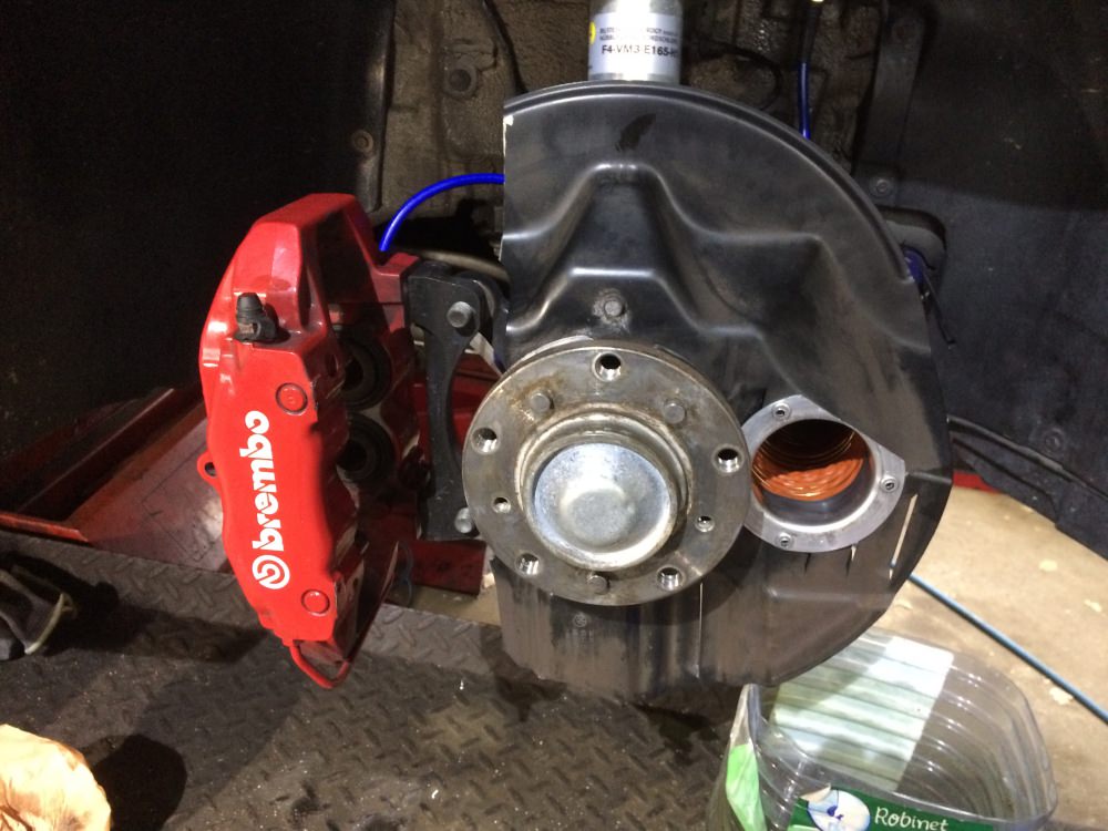

Petite mise à jour du système de freinage sur le Z.
Le problème était le suivant : d'une l'auto est relativement lourde, et de deux je ne dois certainement pas savoir freiner sur piste - mes pagid brulent souvent (je suis un simple pilote du dimanche), et de trois j'aime bien bricoler :)
Je rappel que cela est réalisé à titre expérimentale, on est jamais sur de rien, donc j'aime bien tester par moi-même ;)
Forcément, rien n'existe sur Z4M, contrairement aux M3 E46, à croire que personne ne veut en voir sur piste! je m'obstine un peu, et donc on a encore du ruser!
Le système de boa permet un refroidissement optimal du circuit de freinage, mais à condition toutefois que le circuit soit roulant, car sur des circuits "lents", le système de freinage peut souffrir même en présence d'un tel système de refroidissement.
J'avais déjà vu qu'en NAscar et autres (surtout aux USA) on utilisait fréquemment des moteurs afin de pulser de l'air dans les freins... en voilà une bonne idée ;)
Et puis les boas simple c'est tellement vu ;) allez trève de plaisanterie!

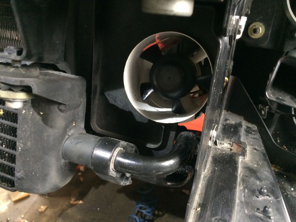

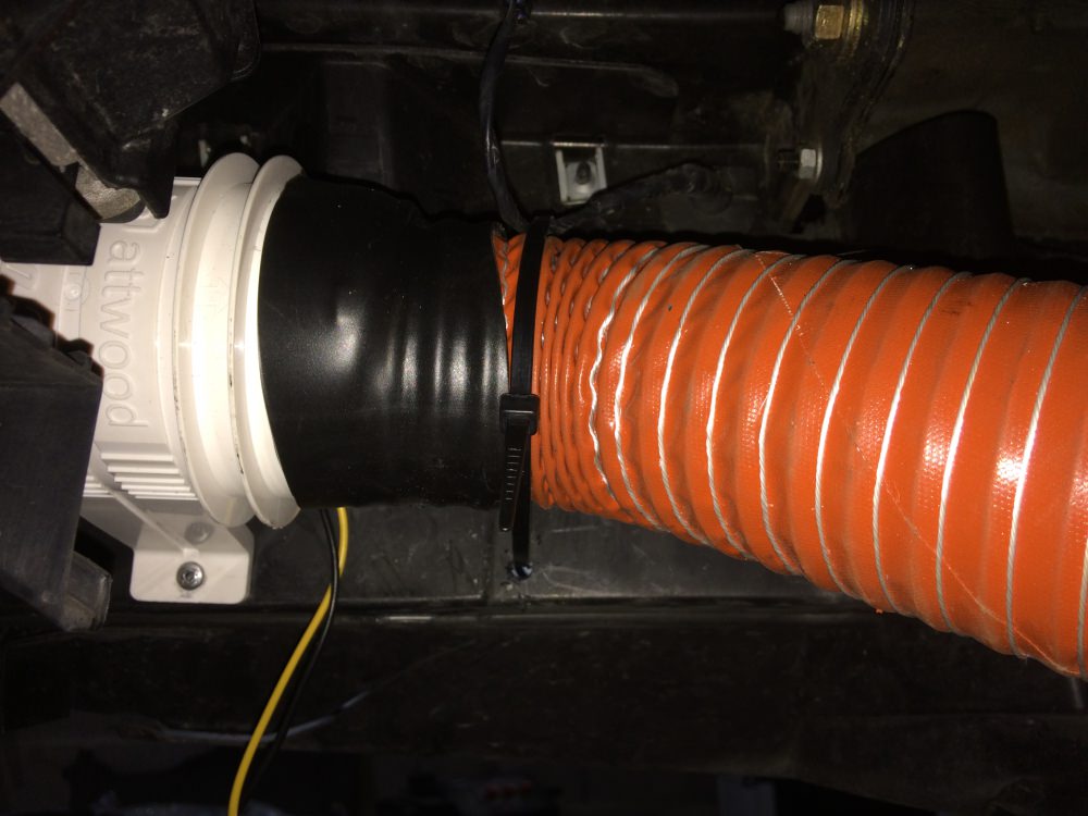

il m'a donc fallu trouver un moteur assez puissant et léger....chose faite, j'ai trouvé des moteurs capable de souffler à 160km/h (moteur brushless sur roulement à bille!!). pour le moment ceux installé soufflent moins fort en attendant les autres, car on est sur une phase de test. Peut être seront ils suffisant, nous avons pour cela installé des sondes de témpératures dans les plaquettes.
Restait aussi à cabler le moteur: on a mis en place un système à vitesse variable (un potard quoi) avec un système qui enclenche automatiquement le ventilo à fond lorsqu'on appuie sur la pédale de frein, avec une tempo pour maintenir une vitesse donnée un certain temps, qui sera (prochainement on a pas eu le temps de tout faire) asservi à la température des plaquettes.

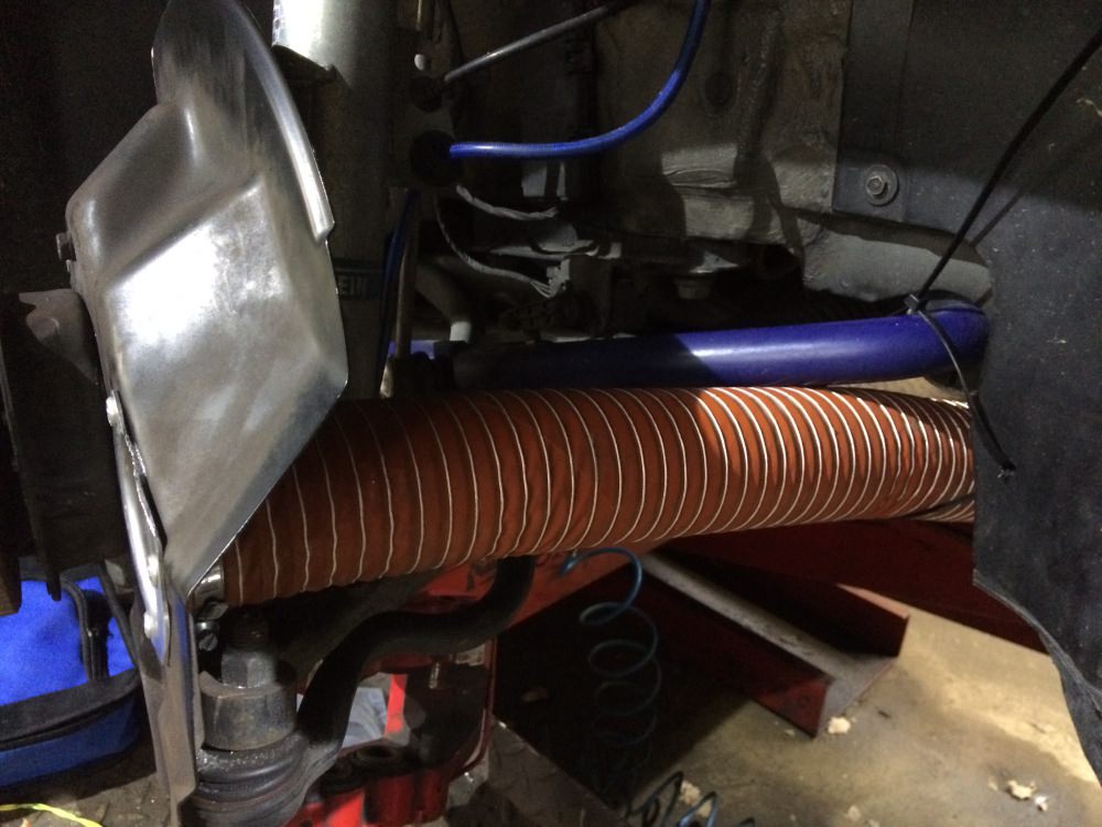

Ensuite restait à voir comment passer les boas, il n'y a pas trop d'espace sur un Z, donc encore quelques adaptations.

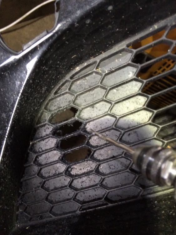

Puis ensuite opération très chiante (et surtout très longue) afin d'apporter l'air frais au ventilo et la prise au vent : découpe de la grille du pare choc comme à l'origine, c'est à dire entre les hexagones..
On s'occupe comme on peut ! premier test à Bresse le 23 avril!

Tes boas semblent bien positionnés et de bons diamètres.... Ça devrait déjà bien refroidir!!!
.... Par contre, as tu prévu un système d enregistrement de la température pour pouvoir vérifier l effet des ventilos ou remarque tu pourras en mettre un sur on et l autre sur off pour voir la différence?? ;-)

L'enregistreur c'est mon "copilote" ;)  Qui va vérifier les températures. les sondes sont justes là pour vérifier que le système est suffisant, et après je n'aurais plus de visuel, elles seront directement asservies au régulateur de vitesse des ventilos.

Tes moteurs me font penser à des turbines pour avions RC.
Quoiqu'il en soit c'est bien pensé et réalisé, je te souhaite que ça fonctionne ! :nickel10:

Je suis fan des ventilateurs à l'entrée des boa (j'ai pas tout compris quand à leurs asservissement par rapport à la température). J'avais déjà vu ça sur la version européenne de la Nascar qui s'appelait Racecar Euro Series qui a du changer de nom maintenant.
J'ai une question qui n'est en rien péjorative mais dont la réponse pourrait me faire économiser quelques euros; pourquoi des pss10 et pas un set plus typé courses?
