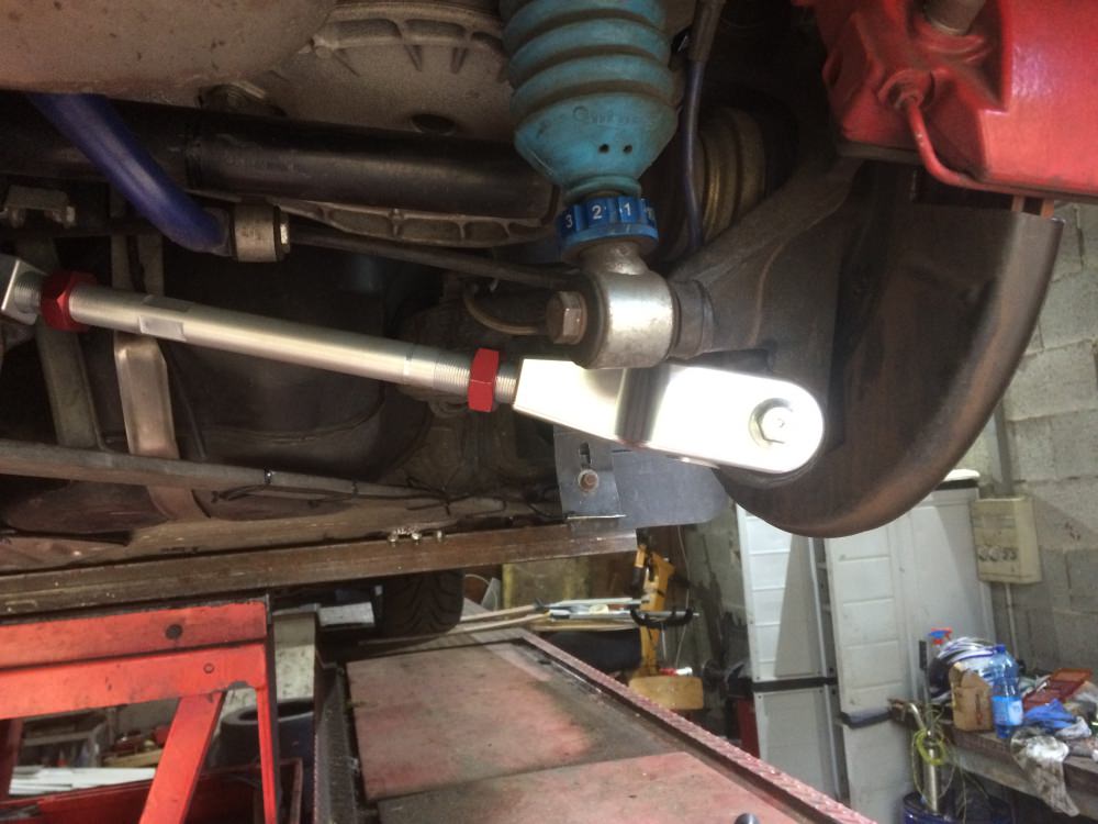

Sinon j'ai enfin remplacer mes bras d'origine car :
- ils sont trop souple
- l'un des excentriques de réglage de carossage commençaient à fatiguer, si bien que je ne pouvais pas mettre plus de 1.4 degrés négatifs d'un coté.
Le démontage des bras est assez chiant, car le pont gêne la vis de fixation supérieure, il faut donc retirer le pont de son support, afin de pouvoir retirer la vis (ça passe au millimètre, mieux vaut être 2!). Pour le coté droit, j'ai même du dévisser le cardan afin de pouvoir retirer la vis.
Rien de compliqué mais assez fastidieux!
Maintenant le réglage de carossage se fera bien plus facilement.
Les bras en alu font 150 grammes chacun de plus que les OEM, alors que bien plus costaud!

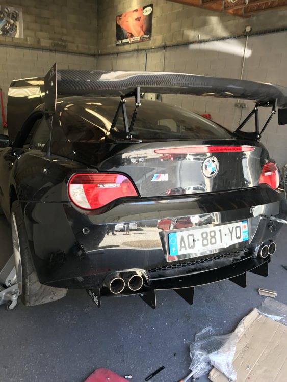

Coté châssis, j'ai opté pour des appendices aéro, à savoir aileron/lame/diffuseur. A ce jour l'aero arrière est installé, il me manque encore l'avant qui était supposé arrivé il y a un mois (j'ai fait faire une lame avant sur mesure grace à des mecs aussi fou que moi sur un forum anglais!!)

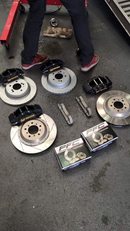

J'ai aussi (enfin!! 5 mois d'attente!) reçu mon kit frein AP racing...:paf:

Donc tout bien, par contre j'avoue que l'aileron... était plus joli sur l'établi que monté!:ph34r:
Non le moteur stop à 8000 ;)
Les S54 font état de faible puissance notamment du à de multiples capteurs défaillants (papillon, lamba, debitmetre...), il est ultra sensible bizarrement.
Pour l'aileron, la photo ne met pas en valeur, c'est moins pire en vrai.....après je ne suis pas fan non plus, mais l'utilité l'emporte malheureusement...
Au pire, ça fera une belle caisse de parking pour les rasso kéké :perenoel::nickel4::ph34r:, et je peux même faire sécher mon linge dessus!!
Faudra que je t'emmène (la E46 cette fois)  la mienne un de ces jours pour me faire un diag..
pour l'aileron, j'imagine (et j'espère!) son efficacité, car sinon c'est...dommage!:D
