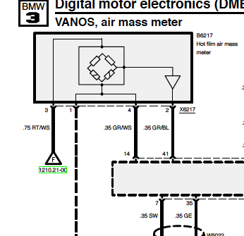

bon beh répare ton soucis de débitmètre déjà, vu qu'il est neuf, contrôle les 4 fils:
la continuité des Pin 2 et 4 en 14 et 41 à la prise du dme ( en secouant le faisceau quand tu teste les continuités car ça peut être des coupures intermittente, mauvais contact, etc)
la Pin 1 est une Masse

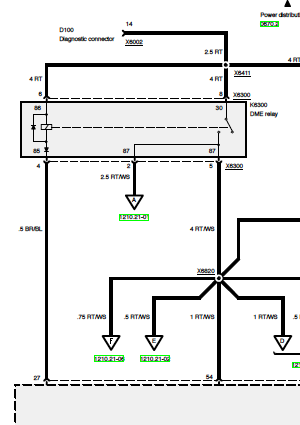

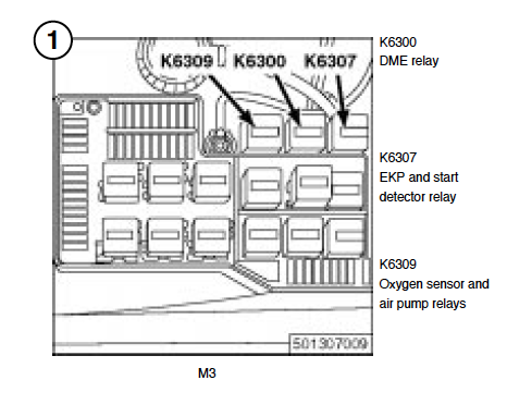

et la Pin 3 et alimentée par le relai blanc du DME en pin 5:

Voilà , tout ça pour 3,2 :oui:
