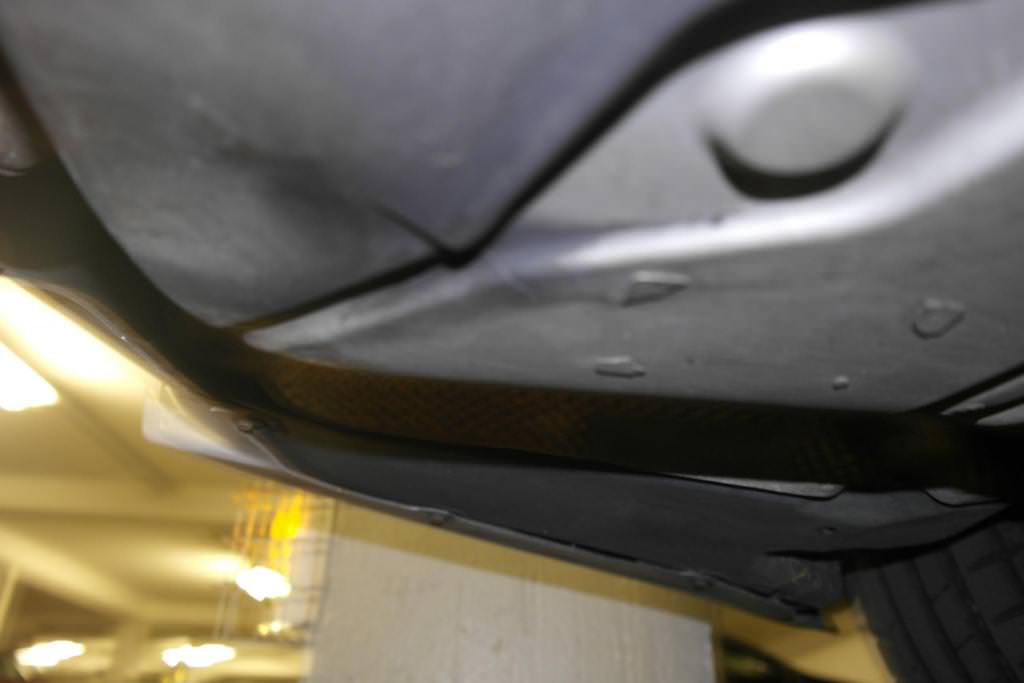

Voici ma découverte de ce week-end, après apparition d'une vibration venant de l’arrière à 2000 trs, à petite vitesse, surtout lors de stationnement.
J'ai décider de la mettre sur la fosse chez mes parent et là belle surprise !!!  :-x

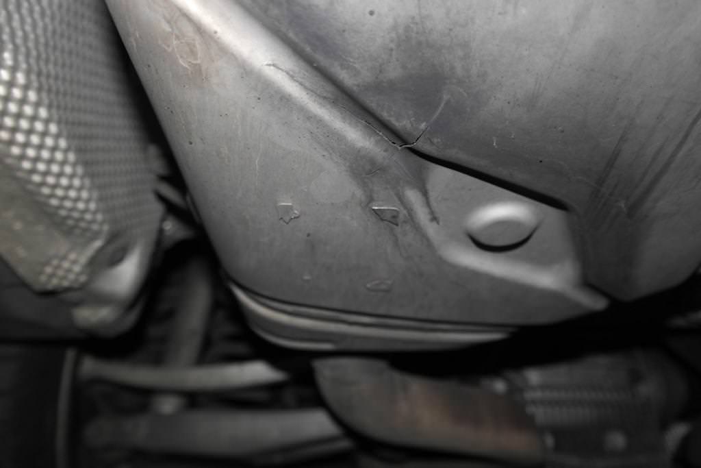

Léger enfoncement dans le silencieux suivis d'une belle fêlure entourée de noir
Je vous posterais tout a l'heure une photo
J'aurais voulu savoir si une réparation sur de l'inconel  est possible et surtout a ce niveau cela ma l'aire très fin et cela va t'il tenir !!!? ( pour un dépannage de quelque mois pourquoi pas )

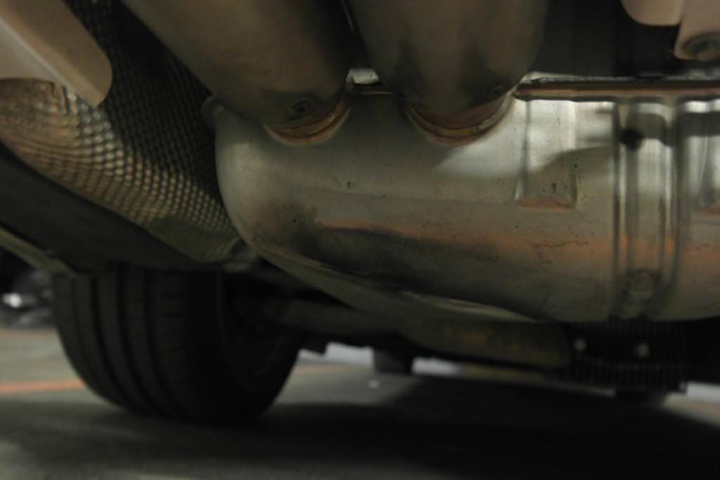

Les voici !!! :-x​   :-x

Et si tu refais une soudure tout bêtement?

Personnellement, je doute que le silencieux entier sois en inconel, (qui d'ailleurs est une marque et non une matière). Les tubes, brides et peut être l'intérieur et encore, mais je ne pense pas que le(s) silencieux sois entièrement dans cet alliage.
Pour bien faire faudrai savoir ce que c'est exactement comme alliage pour connaitre le métal d'apport à utiliser pour le faire ressouder.
Perdu pour perdu, je te conseil d'aller voir une entreprise de soudure TIG, et d'essayer de le faire ressouder avec de l'inox 316, selon l'alliage de l'échappement ca peux marcher.

Malheureusement on voit bien la bosse, je connaît déjà leur réponse  :-x

je te comprend mais moi j'ai jamais eu un pot feler comme ca.... donc à moins que tu es touché , frotté ou tapé... va pousser une guelante chez bmw... putai un silencieux à 3000 eur c déjà de la branlette si en plus il tient pas ....
Ben l'enfoncement fait clairement penser que la fissure n'est pas apparue toute seule, non ???
