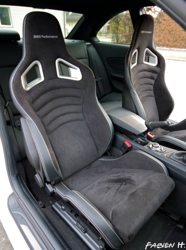

Bon bah ça y est, sur un coup de tête je suis allé les acheter ce soir  8-)
post-13688-0-76409200-1396466051_thumb.j
Je suis timbré  :|
si sur un autre coup de tête tu veux me les envoyer je te file mon adresse en MP  :nickel4:
Superbes, bravo !
Joli coup de tête!
