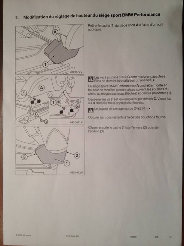

J'ai essayé une E92 avec ces baquets, ils sont vraiment très beaux, le maintient est très bien et ils sont confortables.
Mais pourquoi sont ils aussi haut???? Je n'ai vraiment pas aimé ce point, du coup la position de conduite est bizarre. Je ne sais pas si ce point peut être modifié mais ça me semble compliqué.
Etrange car ils sont réglables en hauteur (il faut démonter) et sur la position la plus haute, ils sont plus bas que d'origine
Ah?? Il faut demonter quoi exactement??
Ceux que j'ai essayé été vraiment trop haut, beaucoup plus que ceux d'origine.
tiens cadeau:
Merci!! Ceux que j'ai essayé ne devaient pas bien etre réglé.

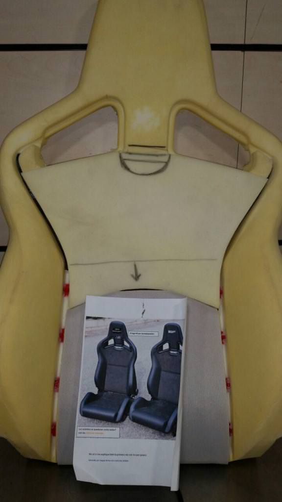

Juste une petite photo d'un de mes siège BMW Performance en cours de modification chez le sellier. Et le reste des pièces sont dans les moules pour que les sièges soit Full Maxi carbone.

2200 avec les moules.  Toutes les pièces que tu vois en plastique il les fait 100% carbone pas en recouvrement.
A l'intérieur du siège tu a une coque en acier, il la remplacer par du carbone  pour gagner du poids.
Je te montrerai les photos des pièces en carbone.

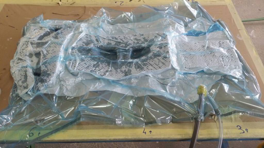

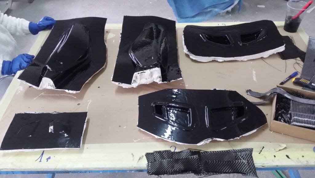

Voila la photo des moules pour les pièces en carbone des sièges RECARO Sportster CS. Les BMW performance.
post-10991-0-34487200-1423092787_thumb.j
post-10991-0-92849300-1423092795_thumb.j

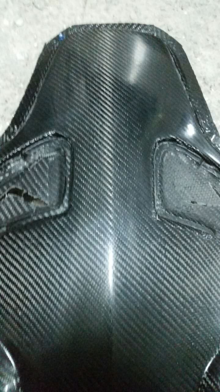

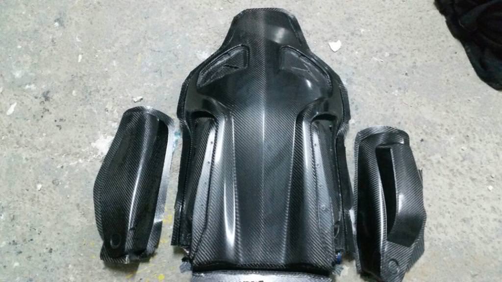

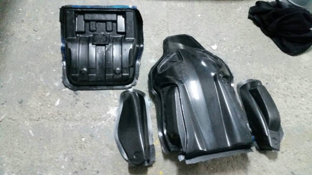

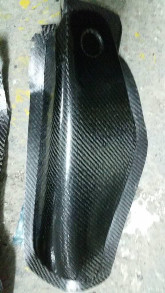

Voila les pièces commence a sortir des moules.
post-10991-0-76501400-1424780588_thumb.j
post-10991-0-64241800-1424780596_thumb.j
post-10991-0-91132000-1424780603_thumb.j
post-10991-0-15812300-1424780614_thumb.j
