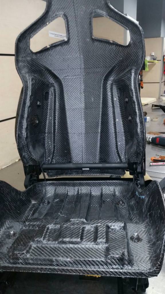

Voila une petite photo de l'assise du siège qui à l'origine est en acier en full carbone.
post-10991-0-93549200-1425109532_thumb.j
Sacré travail!!!
:nickel8: hâte de voir tout cela en vrai !!

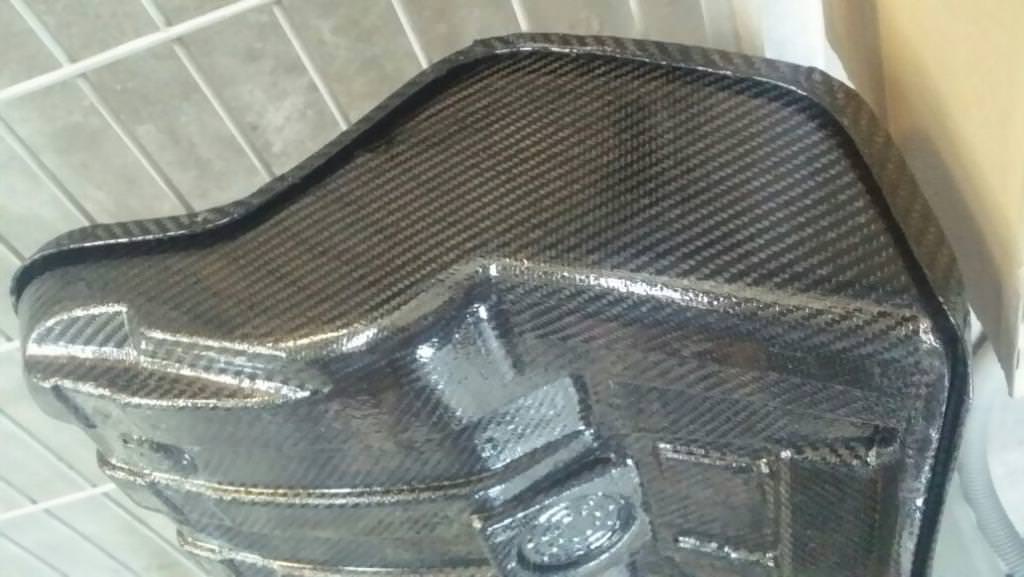

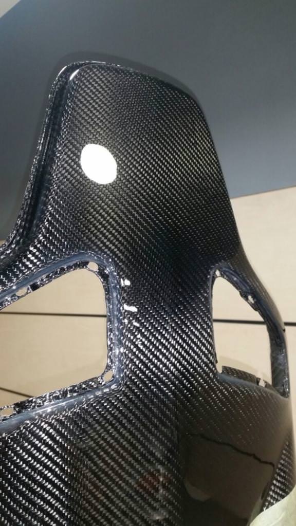

Voila les vérifications des pièces en carbone sont en cours. Normalement les deux sièges seront fini en Avril 2015.
Je vous direz le gain de poids final.

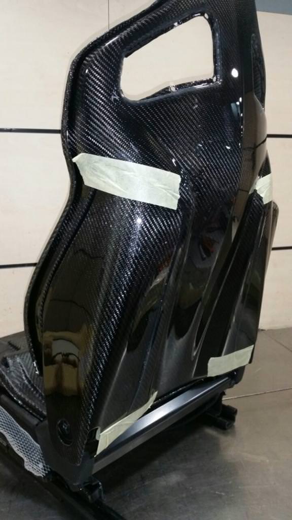

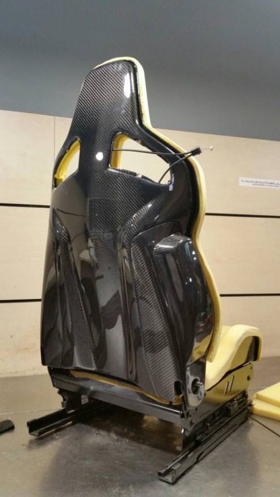

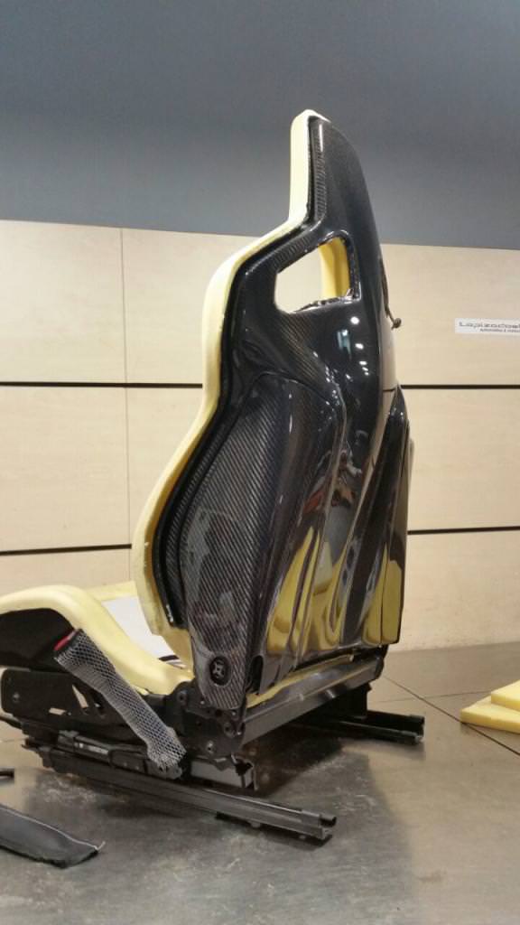

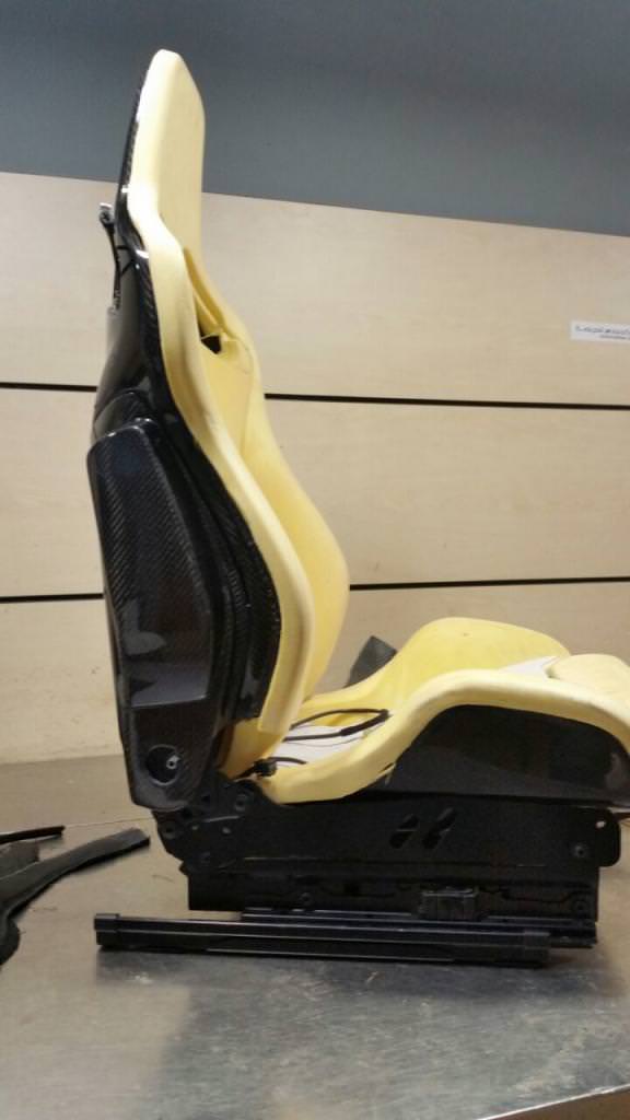

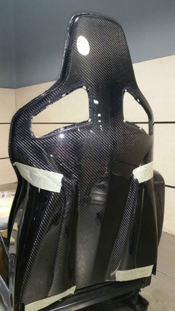

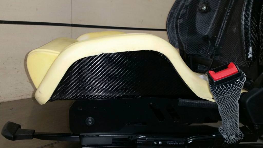

Bientôt fini !! Puff c'est long les pièces en carbone.
post-10991-0-70379000-1427457015_thumb.j
post-10991-0-57032800-1427457084_thumb.j
post-10991-0-48437000-1427457113_thumb.j
Et quand est-ce que tu vas poser tes fesses dedans ?  :-D
non  :nanana: c'est pas la bonne question  :nanana:
c'est quand JE vais poser mes fesses dedans !! espérons dans le Vercors le 20 juin ou à Magny-cours le 21/22 juillet  :love2:
une présentation au M Festival, moi je dis bonne idée
