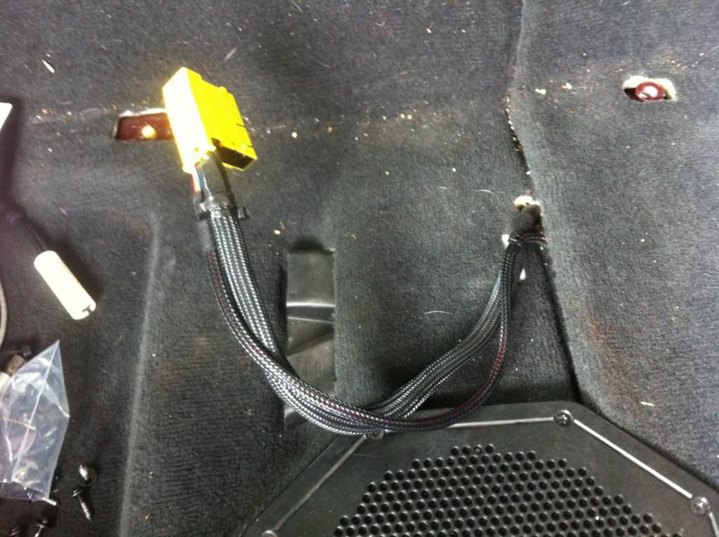

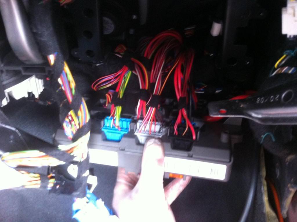

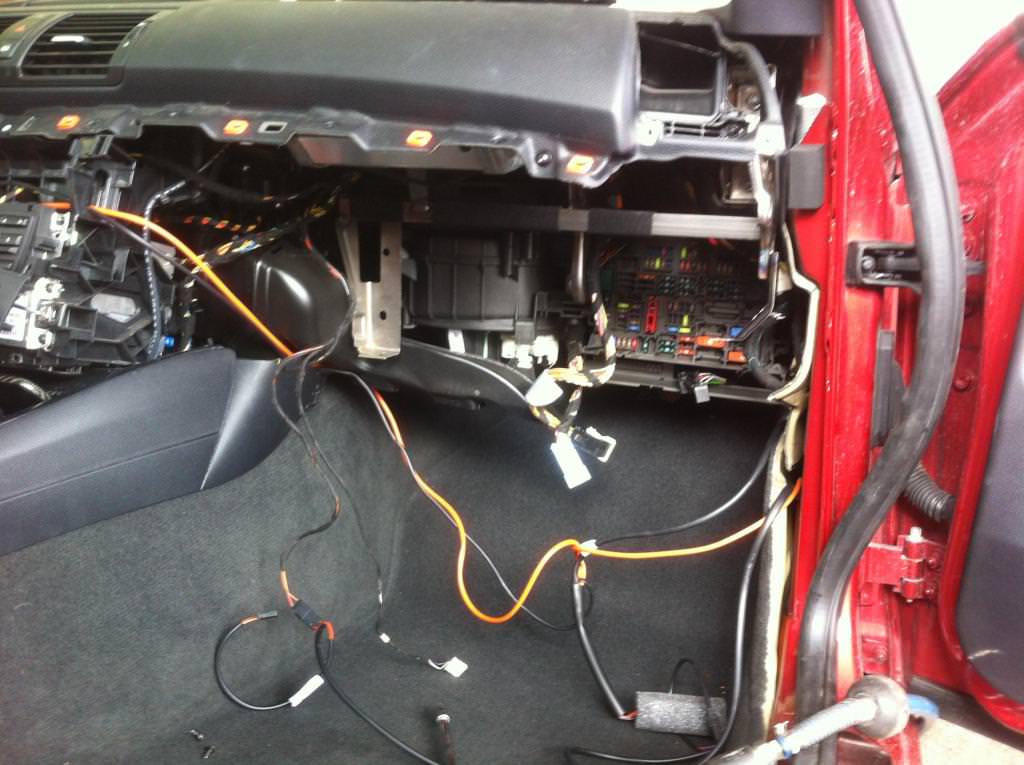

Explications en photos!
post-9505-0-58733700-1429861020_thumb.jp
post-9505-0-20818400-1429861049_thumb.jp
post-9505-0-06782200-1429861070_thumb.jp
ps: merci à gzav de performance store pour les photos ;)
