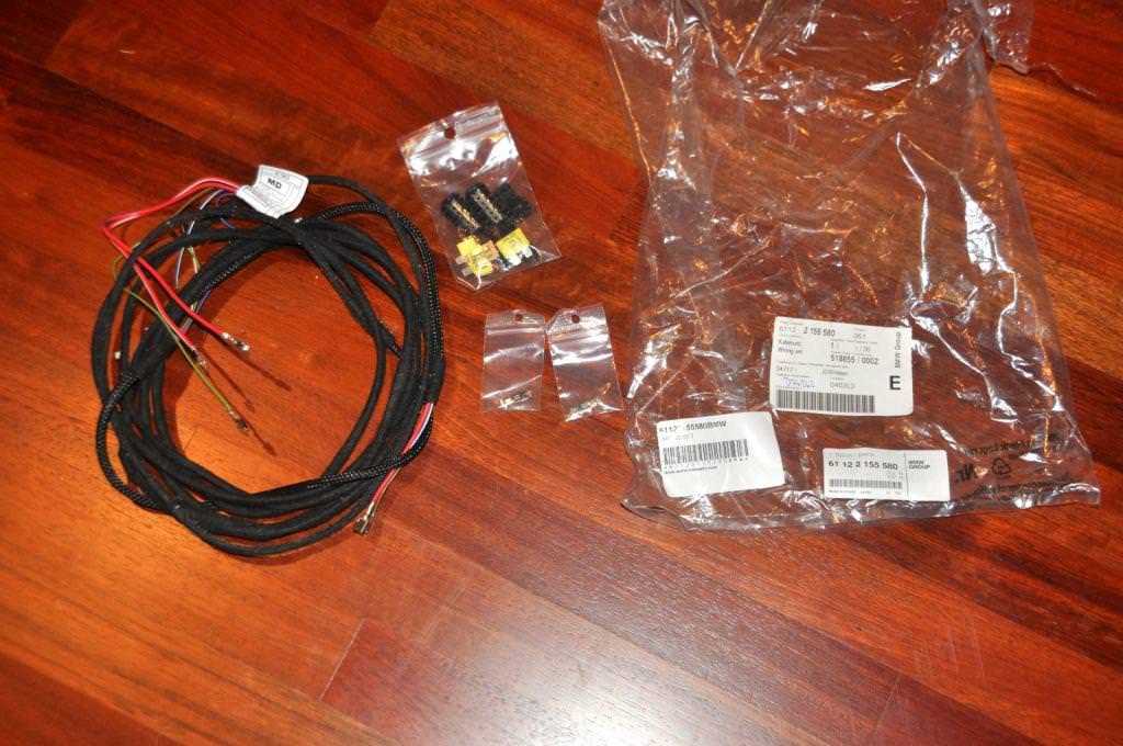

Ce faisceau est effectivement obligatoire seulement si tu avais les sieges electriques d'origine. ..... Sinon il faut que ton concessionnaire fasse une demande aupres de Bmw pour obtenir un code qu'ils vont injecter dans ton boitier...et qui lui annulera le défaut
En fait ce qui cause problème est le détecteur de présence du siege passager.
Pour placer le faisceau c'est un peu le bordel... bmw annonce 1 heure !!! ( impossible) Il vaut mieux le faire faire car c'est plutot 3 voire 4 heures surtout si tu ne l'as jamais fait !!
Il faut passer sous la moquette donc tomber les sieges... tomber la moitie droite du tableau de bord..passer une partie du faisceau du siege droit a celui de gauche .... bref tout cela pour un detecteur...
Pourquoi faire simple quand on peut faire compliqué.
Mais bon ce n'est qu'un petit detail quand on voit ce que tu as dû enlever pour poser ton pavillon carbone !!!! :)
Merci pour votre aide à tous, je acheter le boitier.

  • Petit Up pour les personnes qui voudront monter les sièges BMW Performance. Si vous êtes dans le même cas que moi avec à l'origine des sièges à réglage électrique mais NON chauffants, l'achat du
  • V6enligne
    V6enligne
    Quasi sur qu'un coup de codage via NCSExpert permet de supprimer la surveillance de présence sur siège passager et donc supprimer le voyant associé. Il me semble que c'est cette value à changé:
  • A la Zidane lol
Voila le boitier en question. Il en faut un ou deux?
