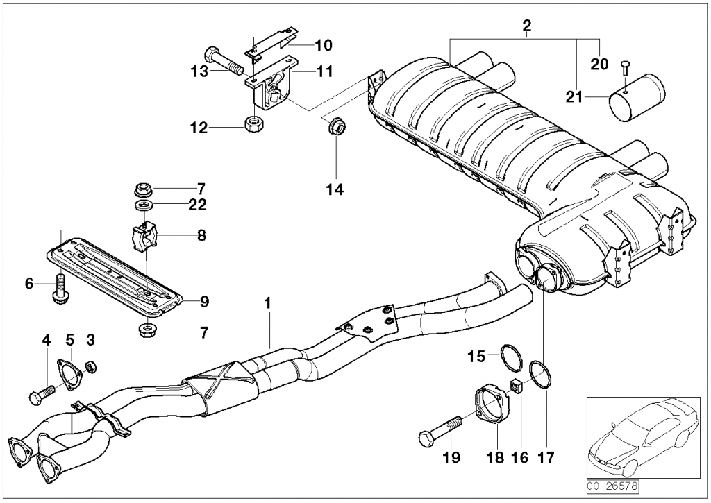

Ok super merci les gars ! Je vais voir pour changer ça aussi sans pont ... Cela et possible ?
Et comment procéder ?
Avez vous une image de l'etk de cette pièce ?
Merci
Cela me le fais aussi quand je passe la marche arrière
comment_631460
Oui c'est possible, c'est juste chiant ! ^^
Ça demande quand même un peu de temps sans pont car il faut enlever une partie de la ligne, et couché sous la voiture c'est relativement long.
Il faut enlever le silencieux
Les catas
La tôle par chaleur et la tu as accès au flector qui est situé en sortie de boîte.

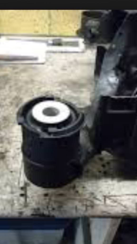

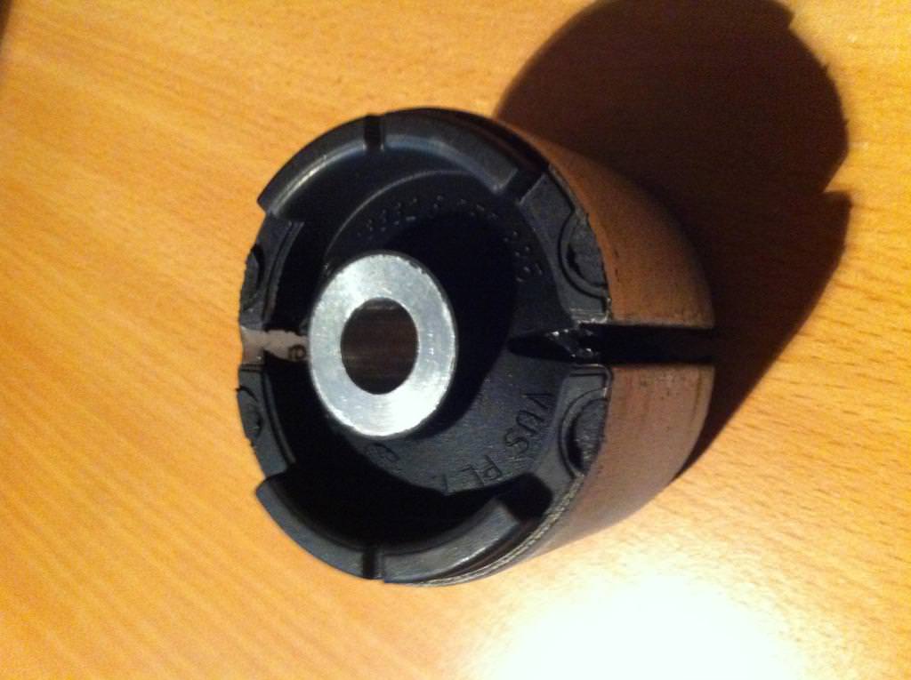

et bien tu as 2 silents blocs a l'arrière de ton pont(en haut) et un devant c'est eux qui bouge .
comment_635833
J'opterai pour le silent bloc niveau de la vis 2 !
On trouve ça ou ? Difficile a changer sans pont ?

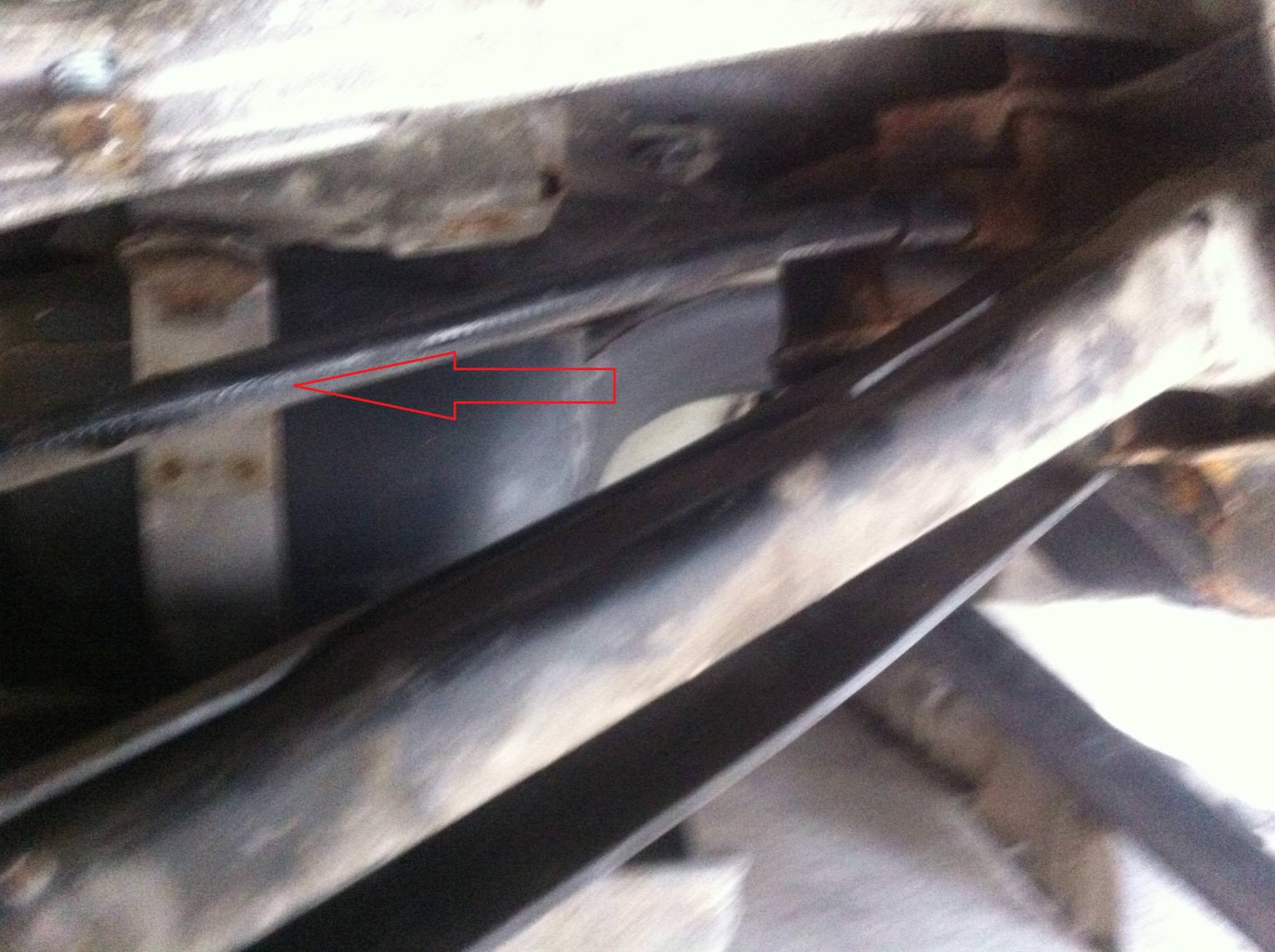

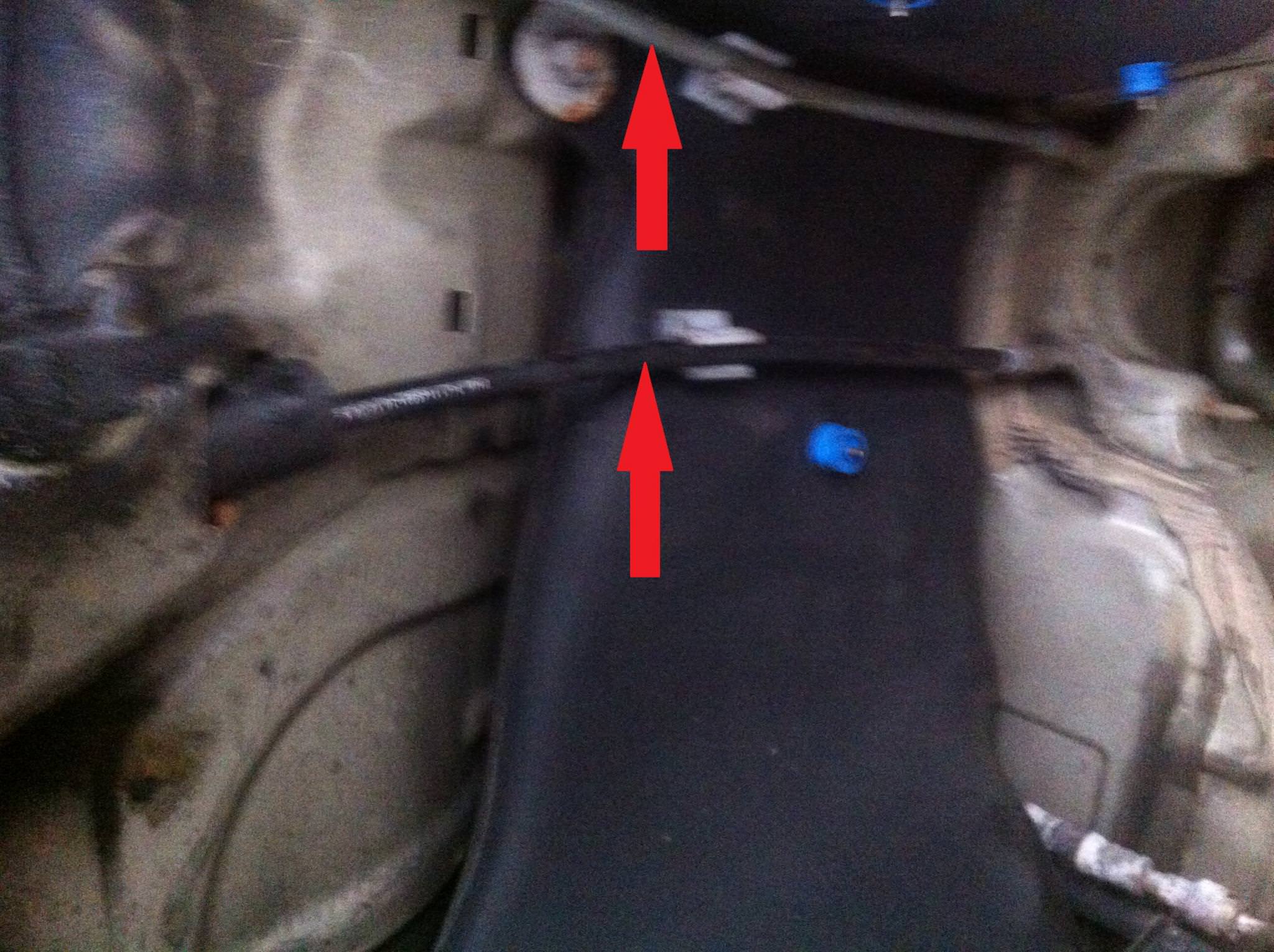

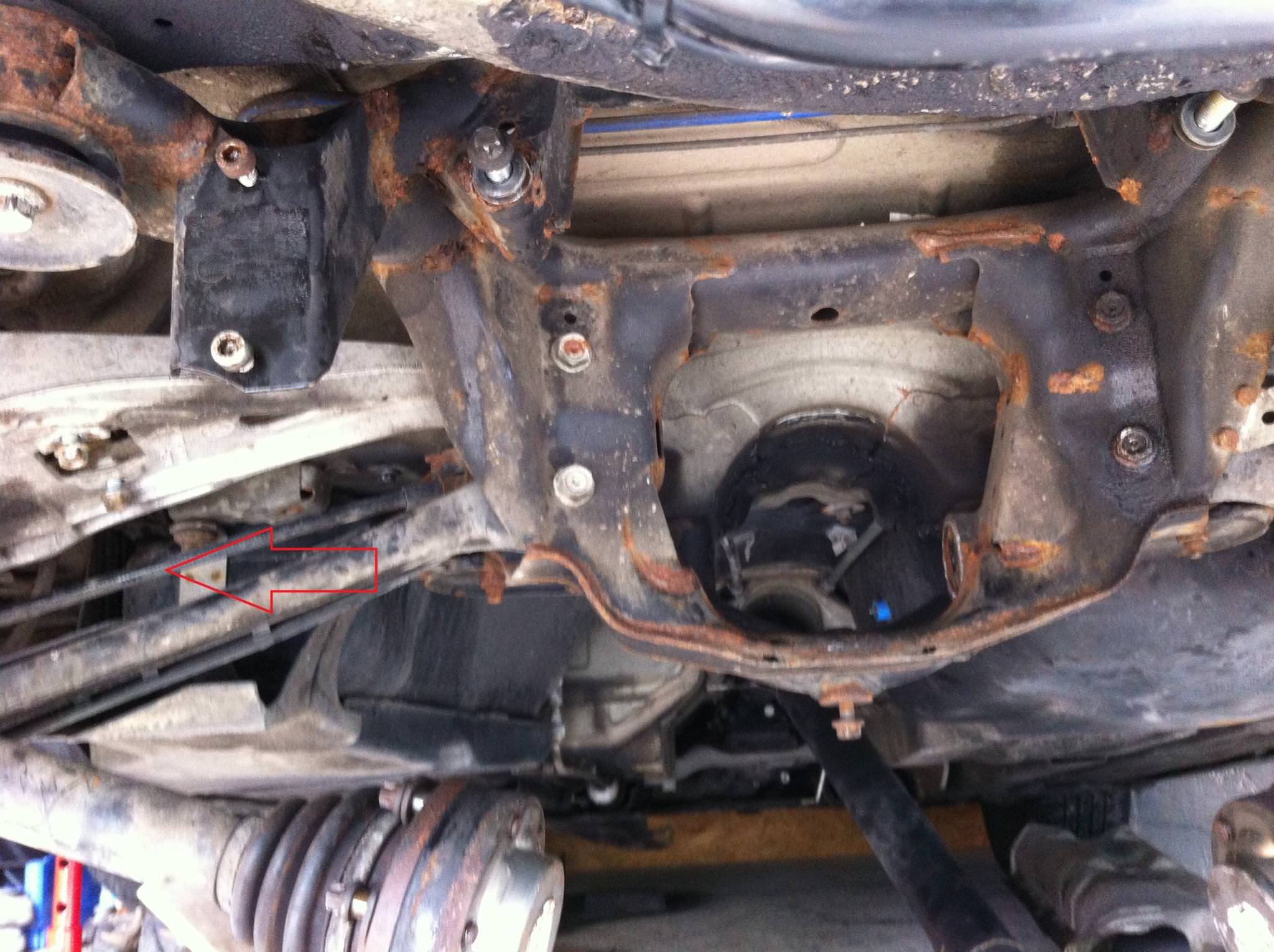

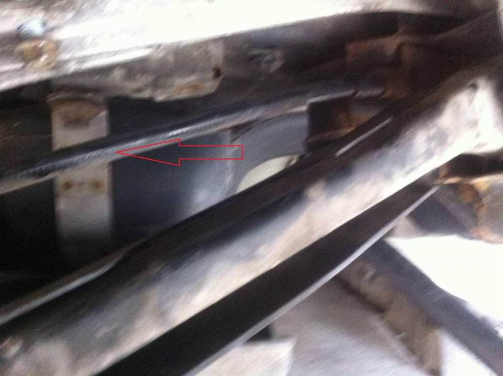

Salut a tous ! Bon j'ai bien commencé le taf mais la je sèche ... Il y a un cable qui passe dans le berceau du pont de chaque coté et qui part vers les roues .
comment peut ton le retirer ? Ya t'il une technique ?
Voici deux trois photos desolé pour la qualité .
Merci a vous
post-10618-0-52574900-1399050897_thumb.j
post-10618-0-88190900-1399051000_thumb.j
post-10618-0-01131000-1399051064_thumb.j
comment_636844
Je crois que c'est le câble du frein à main. Il doit falloir le démonter de l'intérieur pour pouvoir le retirer.
comment_637057
Au top
