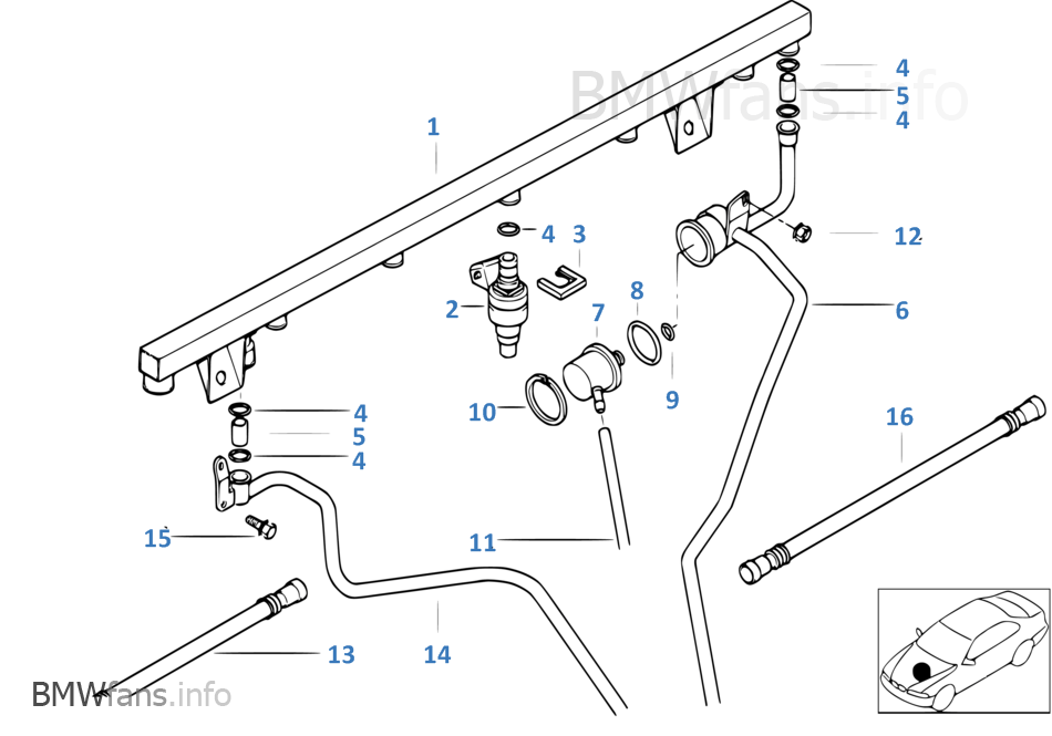

Ok je vais regarder ça de suite , pour l'inversement des durites j'ai branché la durite qui dispose du filtre a essence sur le conduit d'essence qui va se rebranché sur l'avant de la rampe d'injecteur , c'est bien cette ordre ?
tu à vérifié tes fusibles ?
le tuyau venant du filtre doit se brancher sur le tuyau rigide 14
Oui j'avais regarder d'ailleurs sur le schéma il est donc bien branché , tout les fusible sont ok également
