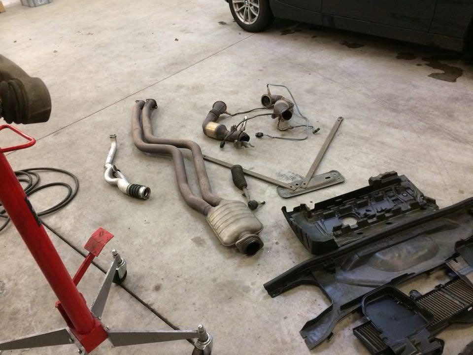

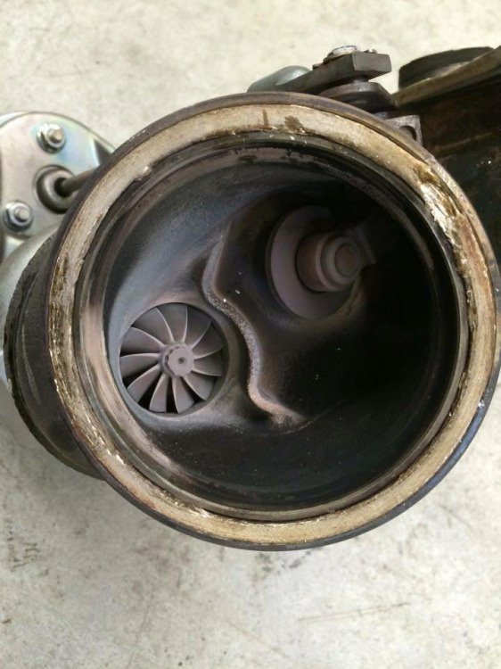

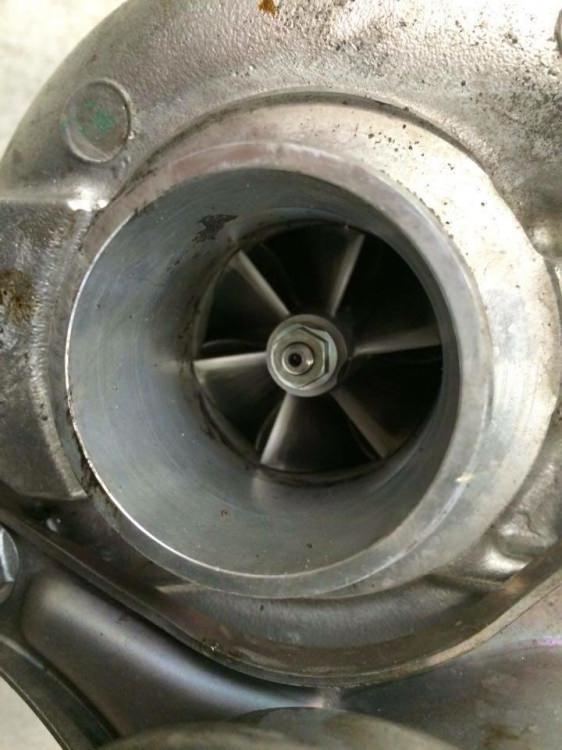

Ce fut exactement les mêmes symptômes que la mienne, ce qui a débouché sur le remplacement des 2 turbos....
