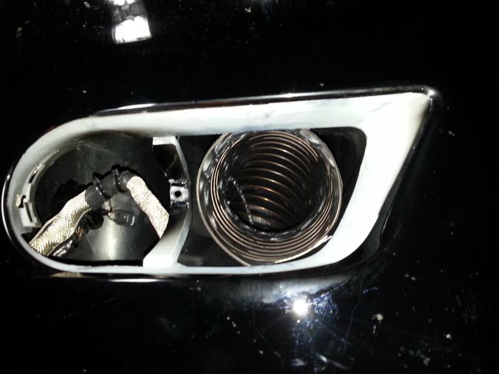

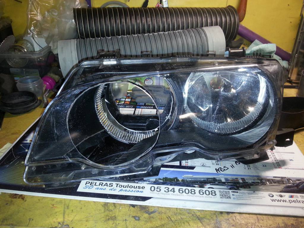

voila,la semaine dernière je passe la M au CT, passage a la polution evidemment ca passe pas 0,20 MG  de trop apres 3 essais,là je me dis on fait une tentative capot moteur ouvert et la oh miracle elle rentre très largement dans la tolerance (au moins j'aurrais pas besoin de truander)
je me dis que ca merite d'approfondir, donc arrivé a la maison je demonte le phare et je pars rouler et là revelation ca envoie encore plus fort
donc reflexion
il y a déjà une arrivée d'air
il faut trouver un moyen supplementaire d'amener de l'air dans la box.........
pas beaucoup de solution il faut passer par le phare, ca tombe bien on a avancer l'heure il fait jour plus tard
a suivre ...........

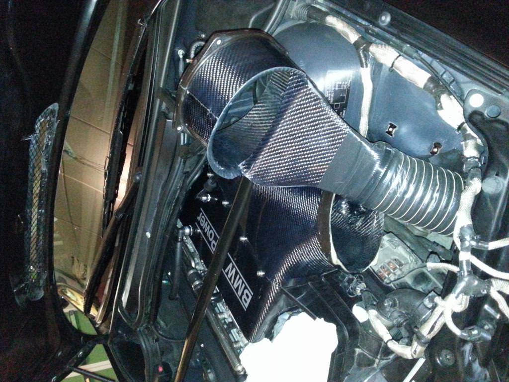

Bonsoir, ba la s'est sur elle passe plus au controle :!: pourquoi ne pas se racorder sur le écope de frein?.
Elle est dédier au circuit,c'est quand même dommage pour le phare.A+
elle est déjà racordée a l'ecope de frein (voir les première photos)
Y'a déjà une remontée d'air frais secondaire vers la boîte à air, depuis l'ecope, la il alimente l'entrée principale du dessus, qui normalement n'est pas "forcée"...

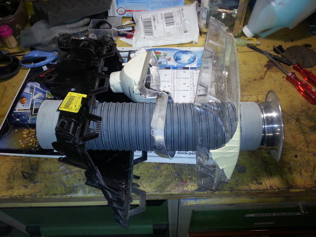

C'est beau! mais esthétiquement pourquoi ne mets tu pas un joint à lèvre de ce type entre la vitre et ton boa ?
Pour avoir ce genre
Bonsoir,moi j'ai une gruppe M et effectivement il y a les deux entrée celle au niveau des haricots me parait pas mal.A+

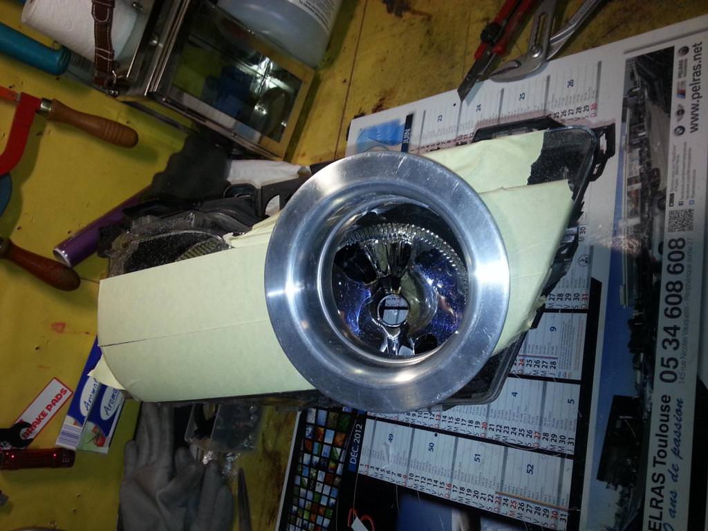

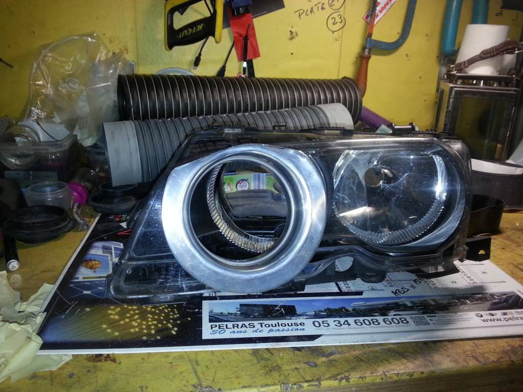

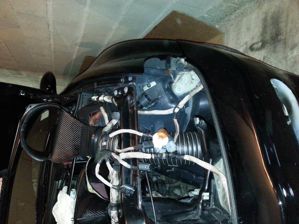

essai cette après midi, en termes de performances c'est  nettement  mieux 8)

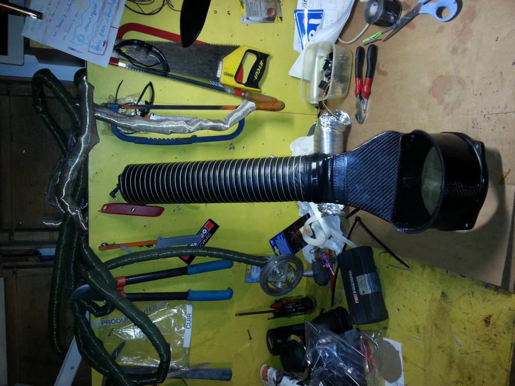

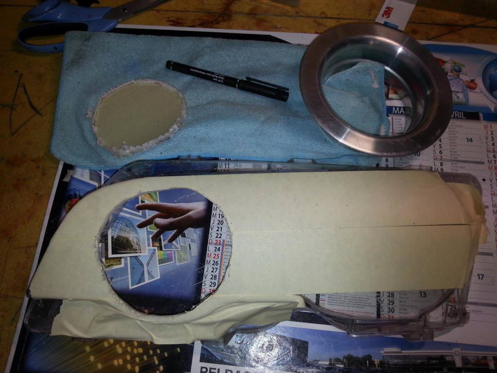

maintenant coté esthetique ca ne me plait pas du tout,donc je viens de commander une nouvelle vitre de phare et une entrée d'air diam exterieur en 124 pour un tuyau de diam 80  je pense que ce sera plus esthetique puisque 124 c'est pile le diam de l'optique,là j'etais en tuyau diam 100 et entrée air diam 155
je mets  des photos demain du montage
