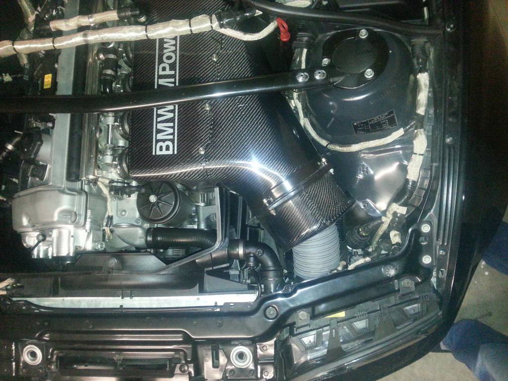

entrée d'air phare csl air box

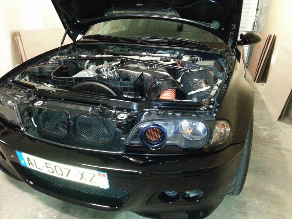

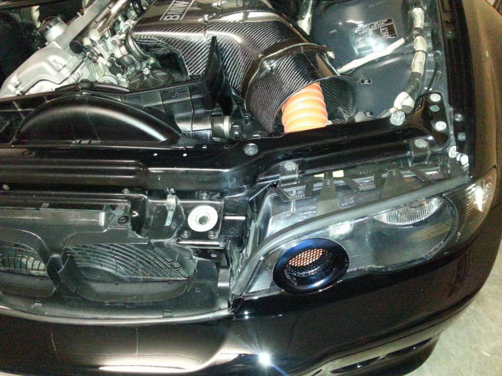

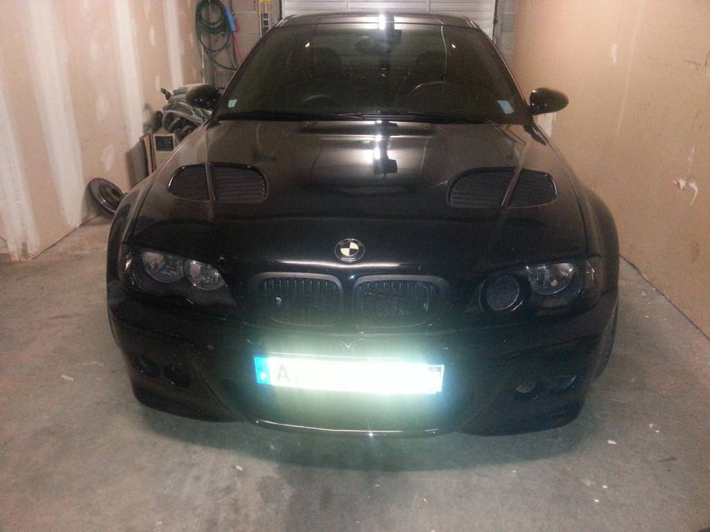

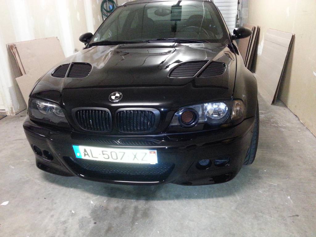

photo de la première mise en place
je recois les pieces definitives dans la semaine , déjà partie rendement c'est le top,reste a regler l'esthetique :nickel8:
C'est pas mal franchement ! Tu a percé avec quoi la vitre ?
au top sa  :wink: ,elle doit sacrément respirer la  :)
decoupe a la dremel
Pour avoir fait un tour dedans c est vrai qu elle respire fort ^^
Normal il a fait les bonnes modification et changer toutes ses sondes donc top résultat

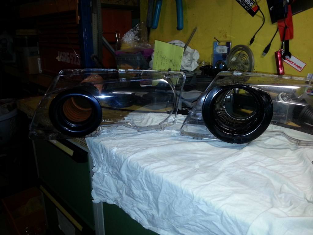

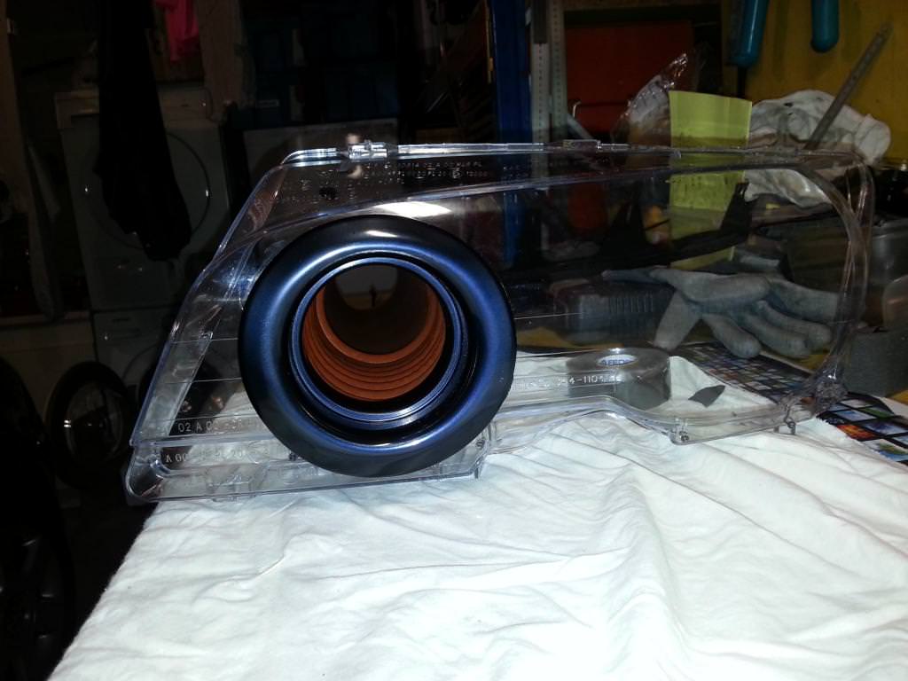

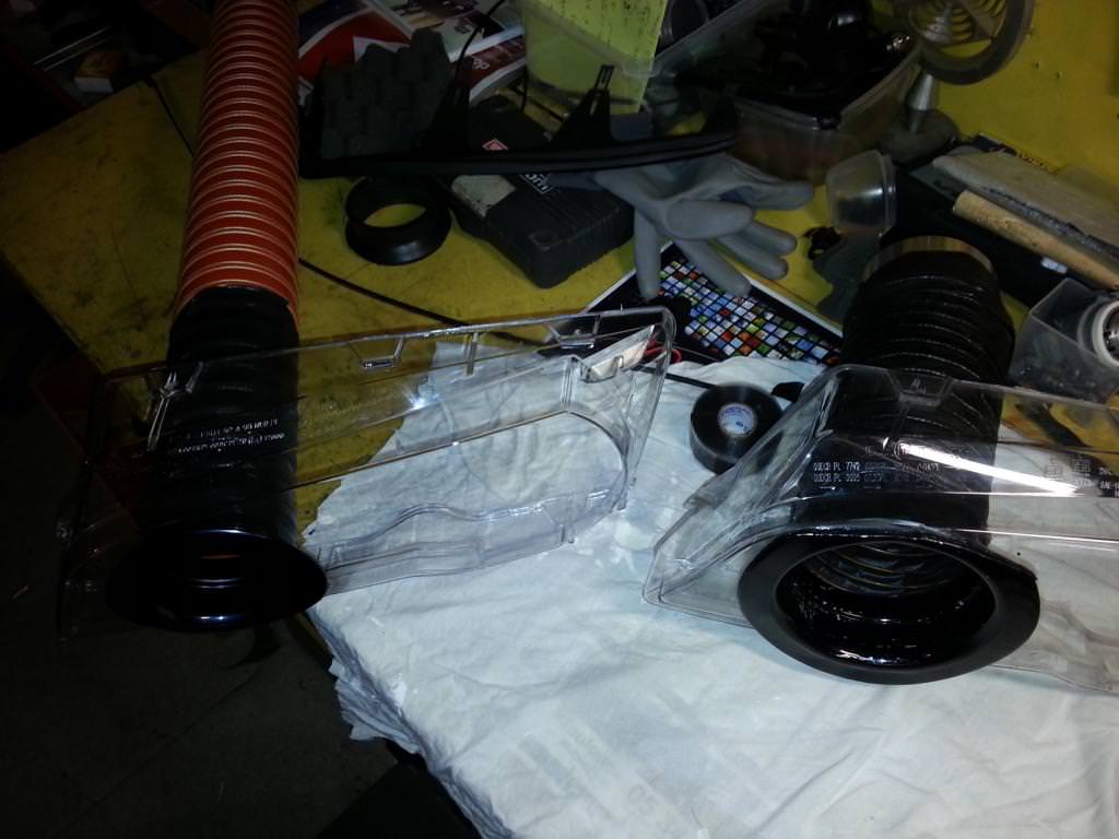

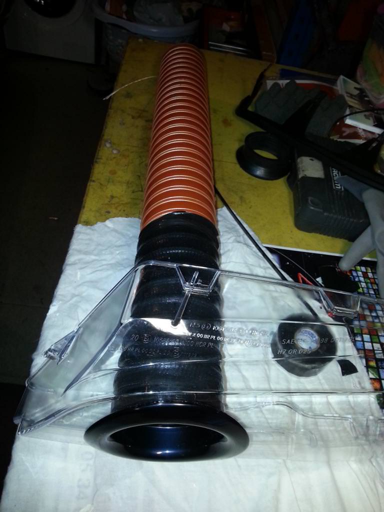

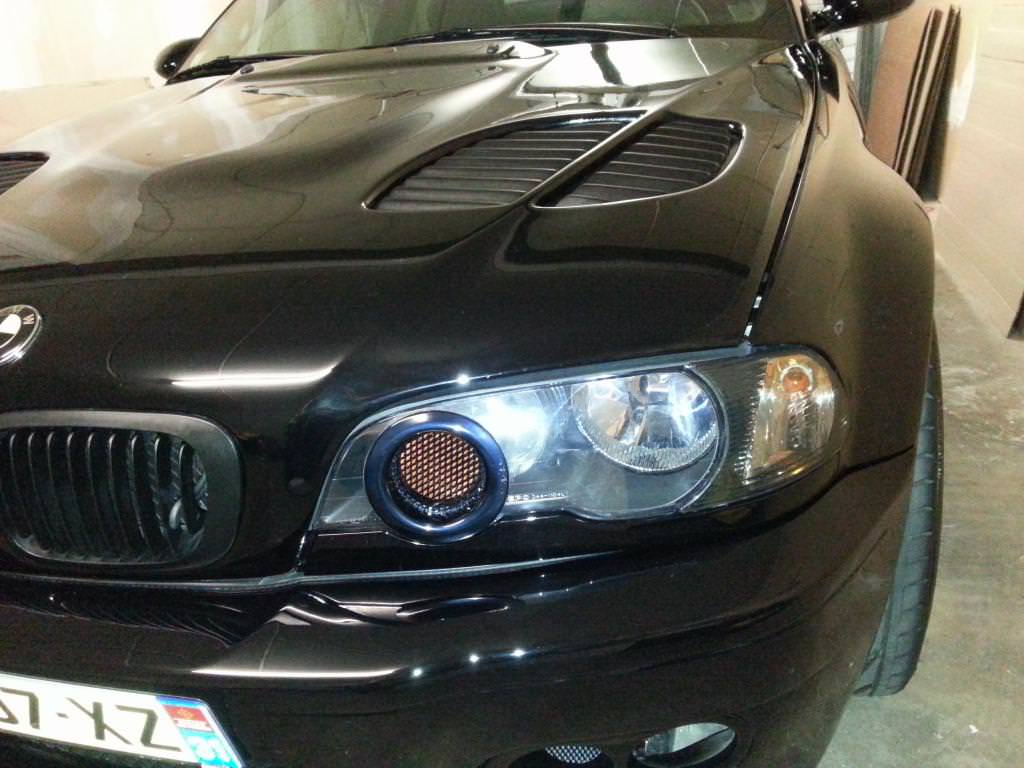

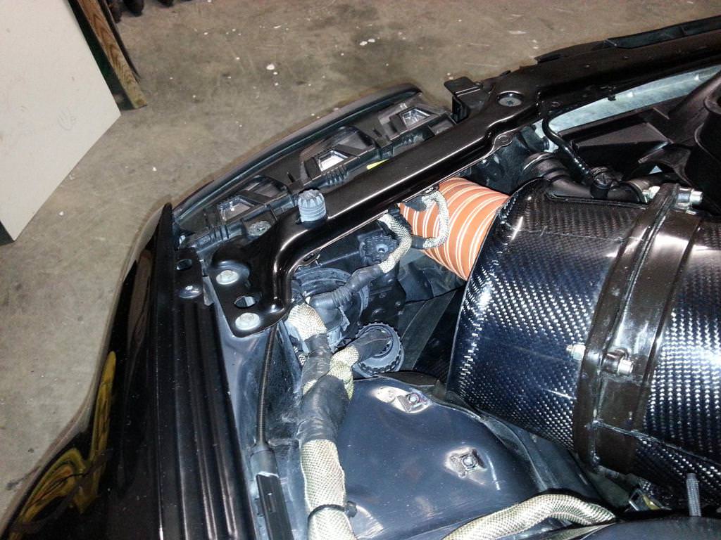

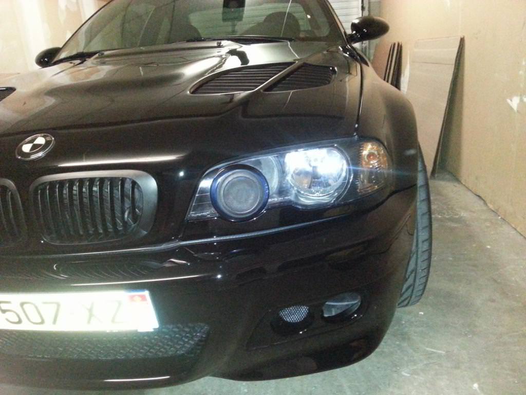

bon alors voila second proto, nettement mieux en esthetique,
diametre du conduit 80
diametre externe de l'entrée d'air 100
 ca n'a pas été une partie de plaisir pour ajuster l'entrée d'air au galbe du phare,mais resultat tres satisfaisant aucune fuite au karcher. J'ai également fabriqué un bouchon, aprés quelques test la pluie avait tendance a aller un peu trop loin a mon gout........
reste a tester tout ca.
super taf!bravo!!!!
un boa noir aurait pas eter mieux coté esthetique?
